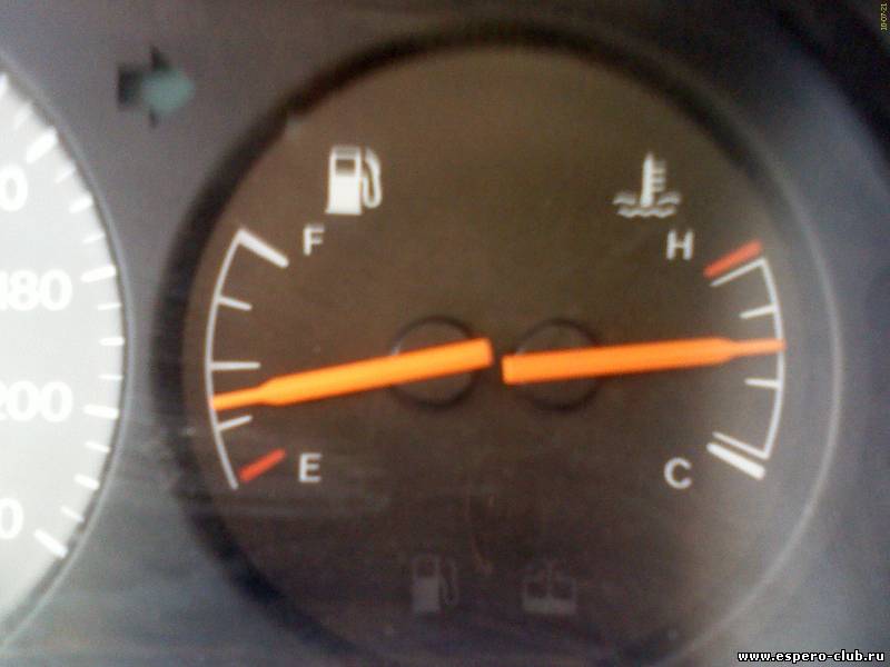

Fess-1984Дата: Среда, 18.Авг.2010, 20:19:36 | Сообщение # 244
Сообщений: 1611
Quote (Сашок)
ммм ну возможно, не мыл, спасибо при возможности помою!
Если соты забиты то полюбому поможет. У меня на старом соты еще и замяты были, грелась сильно за предпоследнее деление стрелка вылазила. Поставил новый (так получилось) и теперь в сорокапятиградусную жару держится вот здесь
Хотя я так понял что у некоторых стрелка при включении и активном пользовании кондея вообще с места не двигается.

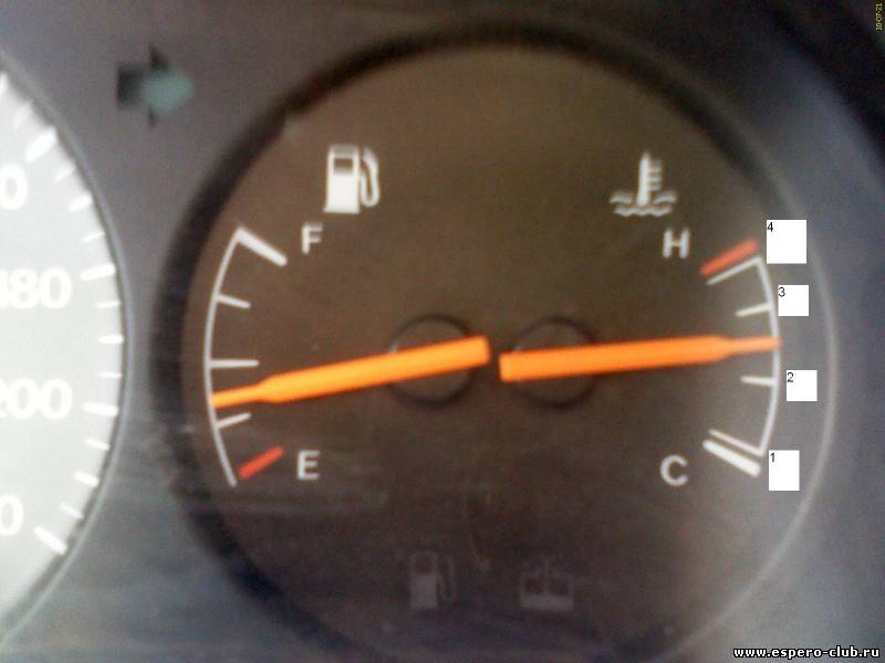

Fess-1984Дата: Четверг, 19.Авг.2010, 23:42:15 | Сообщение # 248
Сообщений: 1611
Люди у меня вопрос наболевший, у кого БК стоит можете примерно проградуировать участок на этой фотке
со второго по третий номер.
Мучает меня такой вопрос "сколько примерно на этом участке помещается градусов" я так понял что второе деление это 90 градусов а вот дальше как?
Прикрепления: 4512180.jpg (34.9 Kb)

Fess-1984, я могу только сказать что второе деление примерно 88 градусов, где стоит стрелка это 98 и вкл вентилятор, дальше чем стрелка на фото у меня всего один раз было, и давно, могу сказать что 3- это 107-110 градусов, а когда начинается красная то 125

Fess-1984Дата: Суббота, 21.Авг.2010, 08:16:04 | Сообщение # 253
Сообщений: 1611

Quote (saper_04)
Странное дело получается, это фото моей приборки и в данном положении у меня уже включается вторая скорость, а первая стартует чуть выше второго деления.
Вобщем нужно ещё чьё-то мнения, для чистоты экспиримента.
