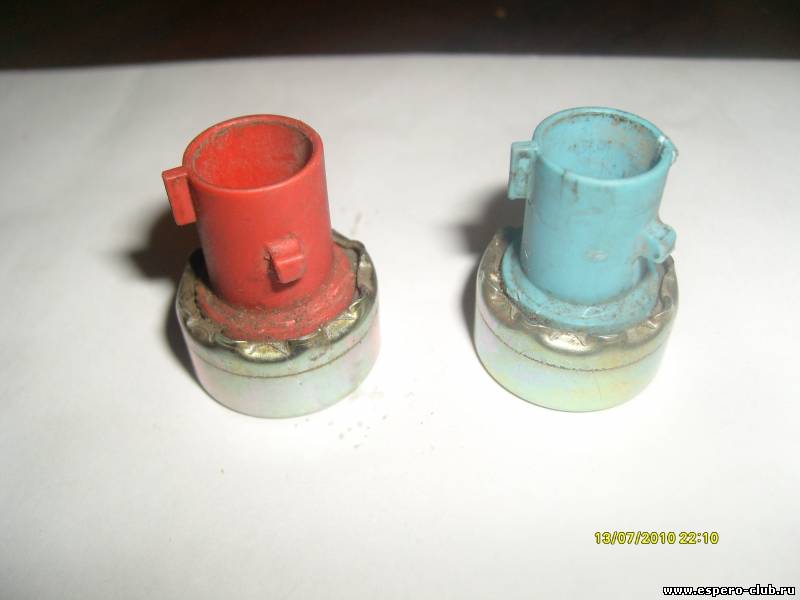

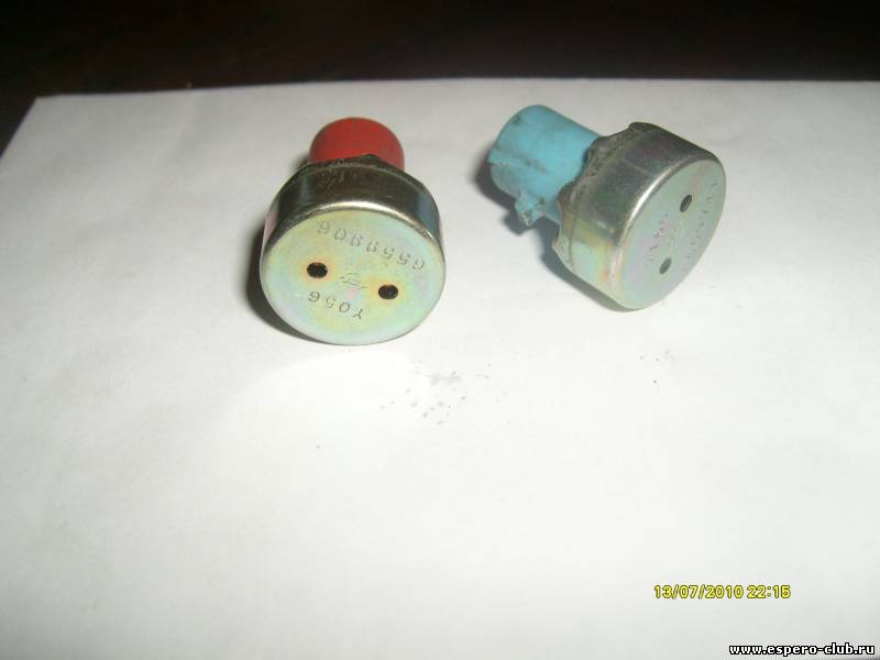

всем спасибо за светы,я всетаки нашел причину сего поведения карлсонов,вобщем сегодня после работы разобрал я свой кондер с целью посмотреть из чего,да как он состоит,и с целью попробывать перекинуть эл. часть с моего кондра на тот что я купил,а оказывается там перекидывать то и нечего,разобрал я свой старый кондер до болтиков и ничего не нашел,а оказывается во внутрь лезть то было и не надобно.Вобщем с наружи есть две мамки под штекеры,одна синего,другая красного цвета,снимаются они просто,снимаем стопорное кольцо и пасатижами вытаскиваем эти разъемы наружу,и взору предстают два маленьких датчика давления,так вот один из этих датчиков был повсей видимости неисправен,поставил на новый кондер свои датчики,и все нормуль.на этих датчиках есть отверстия,при включении кондера в компресоре создается давление,которое проходит через эти отверствия в датчики,под давлением в этих датчиках замыкаются пластины,и включаются оба карлсона,так вот один из этих датчиков каким то образом был в замкнутом состоянии,от сюда и весь трабл,для наглядности завтра потсораюсь выложить фото,сегодня не получилось,не было камеры под рукой

прикол в том что как бы сам компрессор то живой,помер один из датчиков,а сами датчики как бы и находятся на компресоре,но с другой стороны,это совершенно отдельная конструктивная часть,а со стороны кажется,что это просто штекеры,которые присоеденены к какой либо эл.схеме,ну типо как в генераторе,а на деле в самом компрессоре,нет вобще ничего электрического,кроме эл.магнитной муфты.Для себя сегодня открыл,что в нашей системе стоит не один,а три датчика давления,один из них работает на включение всей системы кондиционирования,а два только на включение карлсонов

serega2007Дата: Суббота, 17.Июл.2010, 22:34:14 | Сообщение # 210
Сообщений: 307
наконец то добрался до фотоаппарата,вот так они выглядят
верхушка у всех видна,можете сами посмотреть,в нее входит штекер
