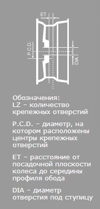

NafigДата: Воскресенье, 27.Окт.2013, 00:28:46 | Сообщение # 971
Сообщений: 158
Ширина | диаметр | PCD    | вылет(ET) | DIA
5.5        | 14          | 4х100 | 49            | 56.6
это размер родных дисков
у меня литье ща ширина 6.0 ЕТ 45 DIA 60.1 резина 185/65/14 и то цепляют подкрылок
канешн можно снять подкрылки,но как-то не хочется и как-то трудно верится что у вас ни чего не цепляет

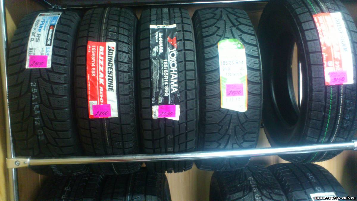

andre5507Дата: Воскресенье, 01.Дек.2013, 15:25:50 | Сообщение # 972
Сообщений: 148
Посоветуйте пожалуйста,кто ездил на таких, какую выбрать резину для зимы,живу на Кубани! В основном езжу по трассе:
или ещё кордиант полар за 2400(на них ездил раньше)
Прикрепления: 2748317.jpg (94.4 Kb)
jWizardДата: Воскресенье, 01.Дек.2013, 16:14:22 | Сообщение # 973
Сообщений: 1072
Липа только для жипов и езды по городу. Для эсек на трассе только шипы при минусовой температуре!

YahorДата: Воскресенье, 01.Дек.2013, 18:19:41 | Сообщение # 974
Сообщений: 259
Я себе на перед поставил nordman RS (вторые справа).
DAEWOO ESPERO 2.0 OHC
1996г.в.
