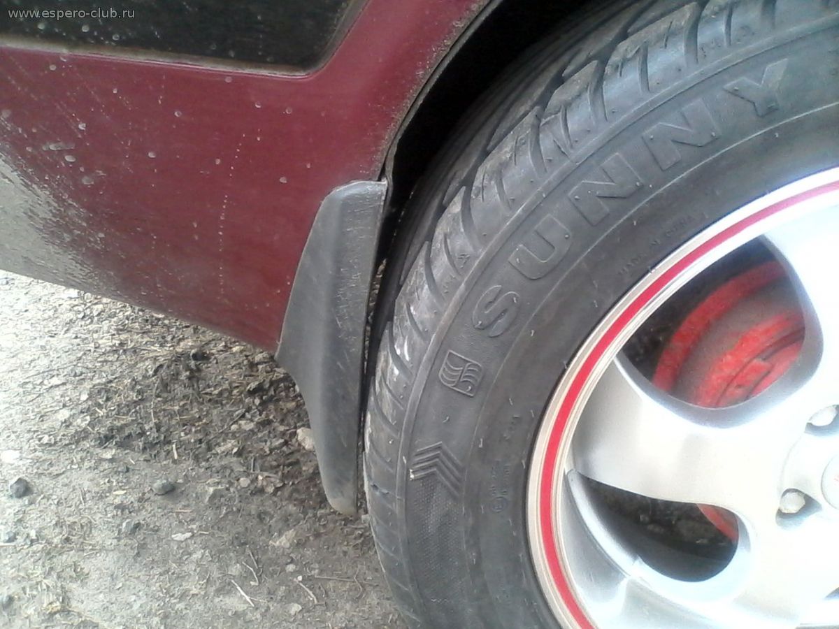

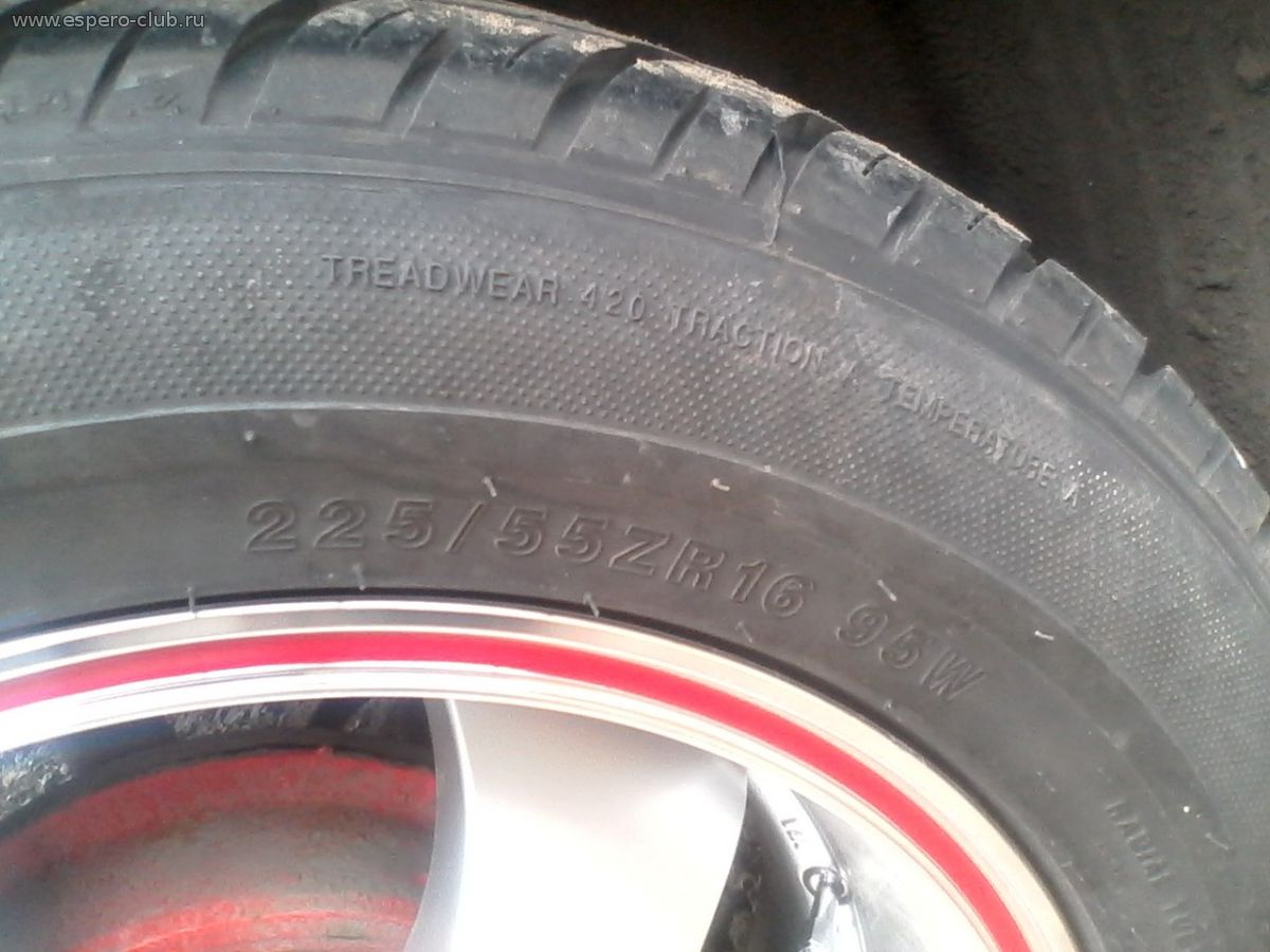

Перед R16/215/55 ET35, зад R16/225/55 ET35
Прикрепления: 9308725.jpg (126.9 Kb)

Это максимальный размер колеса для арки с подкрылком, можно играться с большем диаметром диска, но соответственно будет меньше высота резины
Добавлено (01.Авг.2014, 16:51:11)
Еще нужно обращать внимание на вылет, чем меньше значение ЕТ тем вылет будет больше-это я к тому что на штатном вылете, 15/60/195 будут тереть
Прикрепления: 1613343.jpg (122.3 Kb) · 4540740.jpg (92.8 Kb)

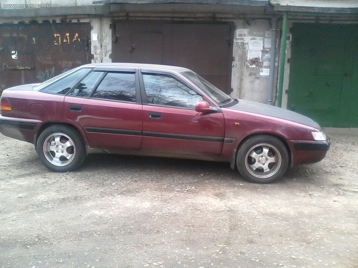

1dxДата: Четверг, 09.Апр.2015, 01:33:20 | Сообщение # 1064
Сообщений: 71
Сегодня переобул своего эсперчика. 195x65 R15, ничего не трет. (достался на 195x50 R15, все 4 покрышки разные были, ппц...)
Добавлено (09.Апр.2015, 01:33:20)
Таки вылезла пара граблей.
Диски у меня вот такие https://www.drive2.ru/c/645979/
при езде по трассе, допустим, 110-120, иногда при "нырке" в плавную яму задние трут по крыльям чуток. За 120 км раза 4 терануло. Попробую поставить проставки в пружины.
Переднее правое затирает чуток на повороте по брызговику - сниму на днях брызговики, о результате отпишу.
Спидометр показывает один в один с GPS.
