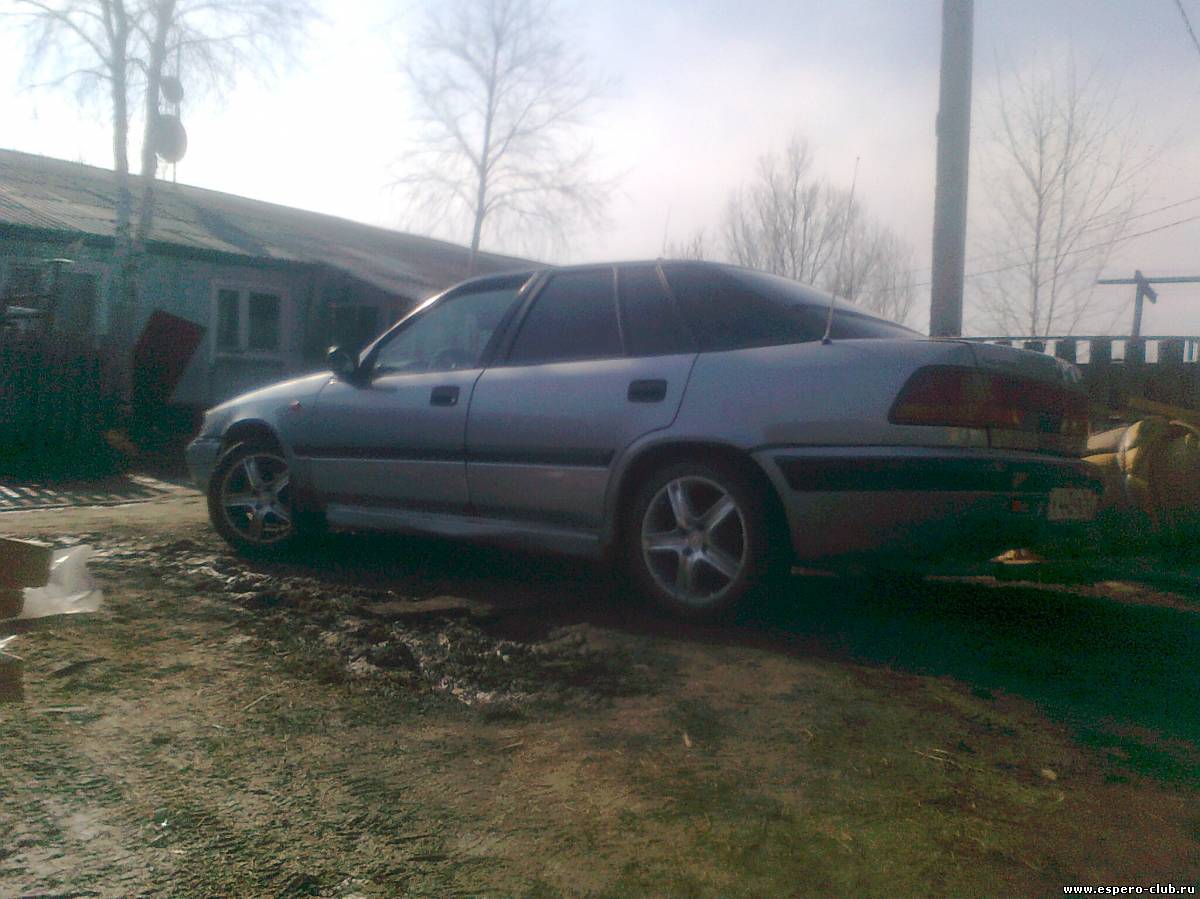

Взял, Поставил. Вошли как родные. Раньше стояли на Таете алекс. Вид теперь стал просто супер. Скинул бы фотки но не знаю как.
LinkДата: Понедельник, 06.Май.2013, 08:42:50 | Сообщение # 950
GoodWin, http://espero-club.ru/forum/6-2126-1
GoodWinДата: Понедельник, 06.Май.2013, 13:47:57 | Сообщение # 951
Сообщений: 24
biggrin
Прикрепления: 2295819.jpg (119.6 Kb)
