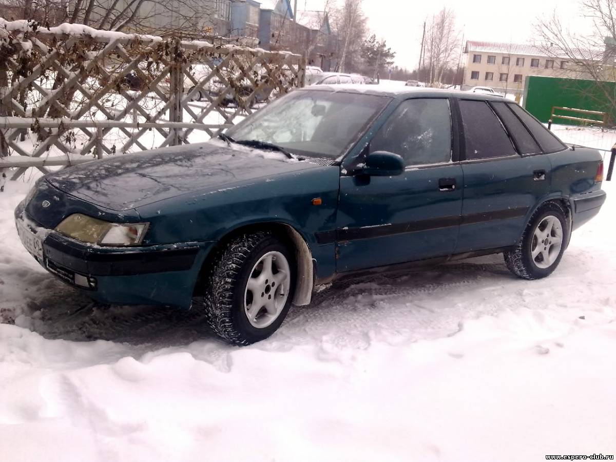

резине 196/65 диски R15... ни куда не цепляет вообще. bye bye
Прикрепления: 5154737.jpg (124.5 Kb)

хм,а у меня цепляет с почти такими же размерами 195/60 r15
вот в этом месте
Добавлено (29.Апр.2013, 11:14:12)
естественно когда колеса полностью вывернуты
Прикрепления: 2725524.jpg (130.5 Kb)
LinkДата: Понедельник, 29.Апр.2013, 11:45:41 | Сообщение # 933
не страшно это
