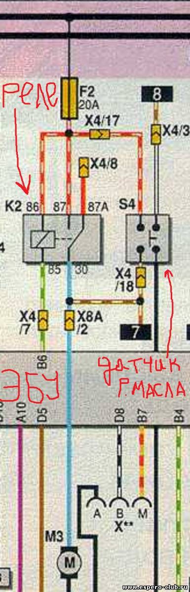

Весь вечер курил форум и чесал репу, что же делать дальше.... Нуу работоспособность ЭБУ надо бы выявить, ведь он подаёт сигнал на 2х секундное включение бензонасоса..... Но как??? Воткнуть перемычку и запустить самодиагностику... Однако у чела вон на форуме вычитал всё ровно выдавал эбу, позже выяснилось, какой- то транзистор накрылся в нём... Ума не приложу... Буду звонить проводку насоса надеясь что причина его отказа в ней wacko
GIZДата: Воскресенье, 03.Фев.2013, 21:46:44 | Сообщение # 62
GENOZID, там еще как то хитро бензонасос через датчик давления масла подключен...
YriyДата: Воскресенье, 03.Фев.2013, 21:55:46 | Сообщение # 63
GIZ, Да, когда давление падает, бензонасос отрубается. Но когда мы вкл.ючаем зажигание - давления нет, а он зузыт. wink
GENOZIDДата: Понедельник, 04.Фев.2013, 15:18:29 | Сообщение # 64
Сообщений: 516
Весь секрет где то тут
Добавлено (04.Фев.2013, 09:09:23)
M3 - бензонасос
Добавлено (04.Фев.2013, 09:10:44)
Х 4/8 диагностический разъём
Добавлено (04.Фев.2013, 15:18:29)

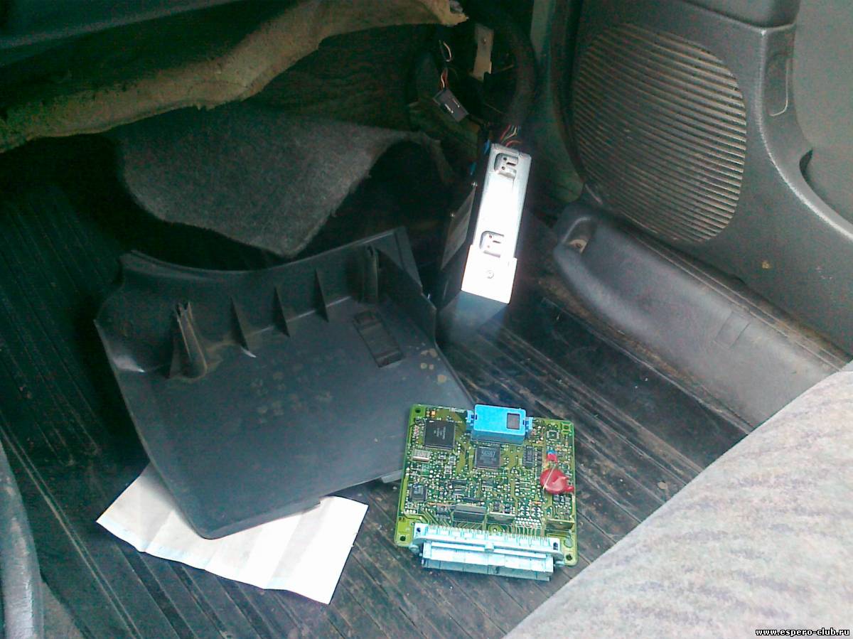

Вообще разрыв killed killed ЭБУ при замыкании диагностического разъёма не подаёт признаков жисти ((( Провод напрямую на втягивающее кидаю с акума а в ответ срабатывает зуммер непристёгнутого ремня. Барабашка какой то завёлся походу в проводке... Походу в косе под панелью коротыш завтра пойду менять её полностью (а там ещё сигналка, которая как не странно работает и трогать её не хотелось бы wacko wacko wacko ). Ну и огромная надежда на Диму bolt, он мне завтра постарается через автобус передать эбу. А старый об стену уЭБУ biggrin

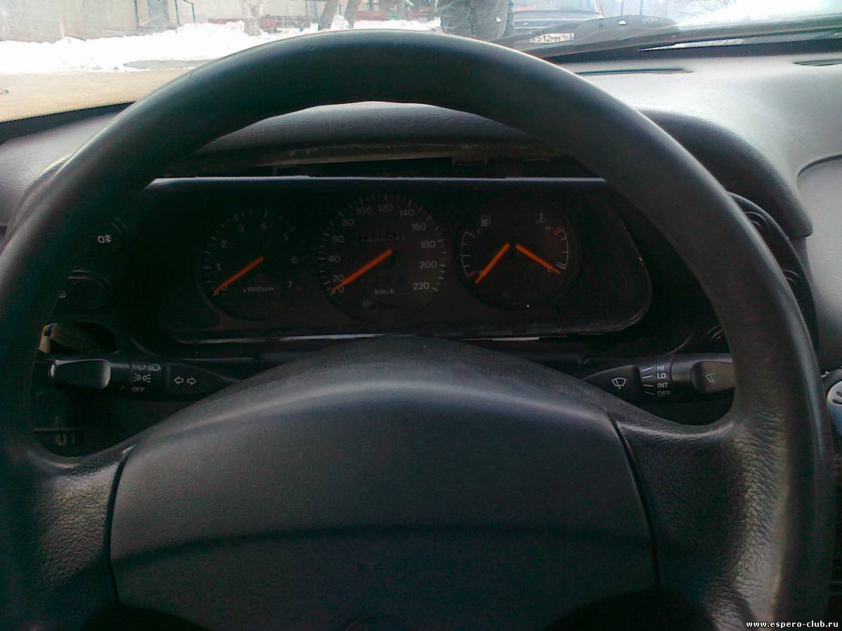

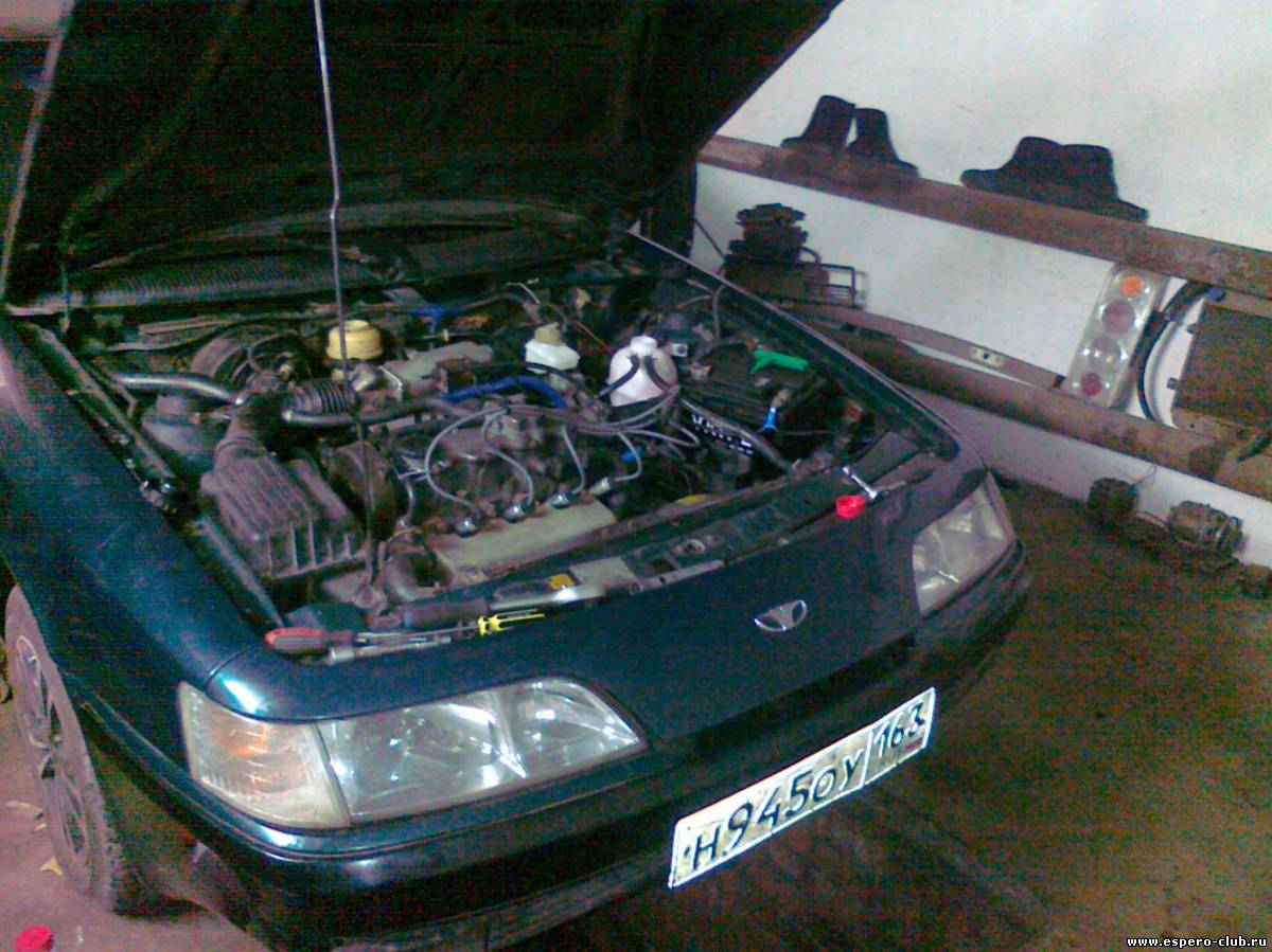

Ну вот и сбылась моя мечта!!!!!! Вчера после 12-ти часового ковыряния в гараже с электриком моя Эся ожила, были устранены последние косяки залиты все 100% новые жидкости, проверены все агрегаты на работоспособность. Радости нет предела. Фоткать не стал, все операции знакомые, перебрали стартер, жгут плюсовой, что на стартер идёт (в нём то и была причина вроде + звонился, но окислен был). Щас пойду прокладочку вырубить надо под поддон коробки, накинуть защиту. Воткнул панель приборов от Sasha NF (Бренд такой biggrin ) она в идеальном состоянии. Сел и такое ощущение, что в иномарке сижу, все лампочки то там горят, о чём с моей старой приборкой оставалось лишь мечтать. Пару фоток вечером выложу...

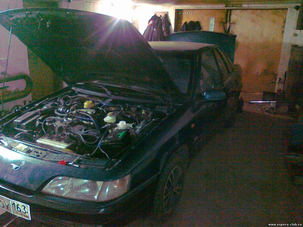

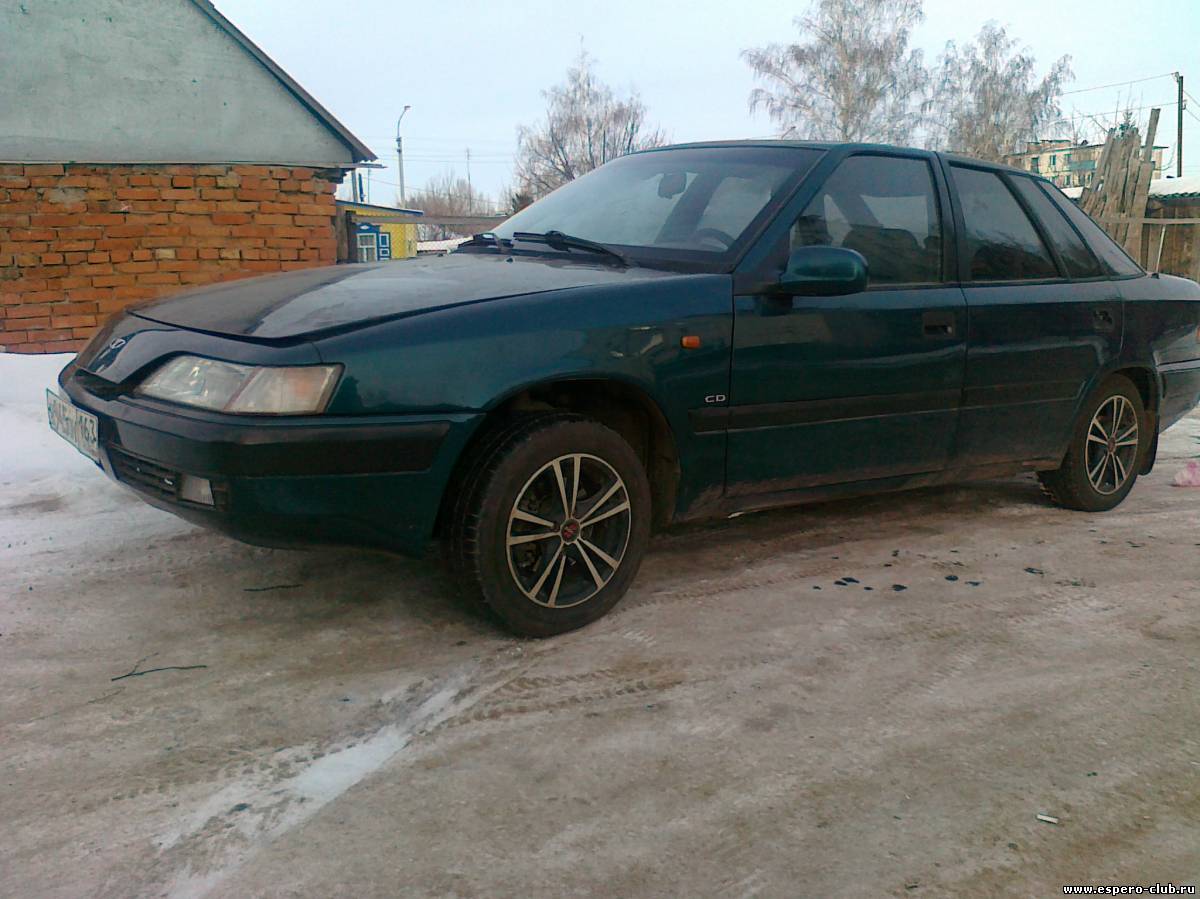

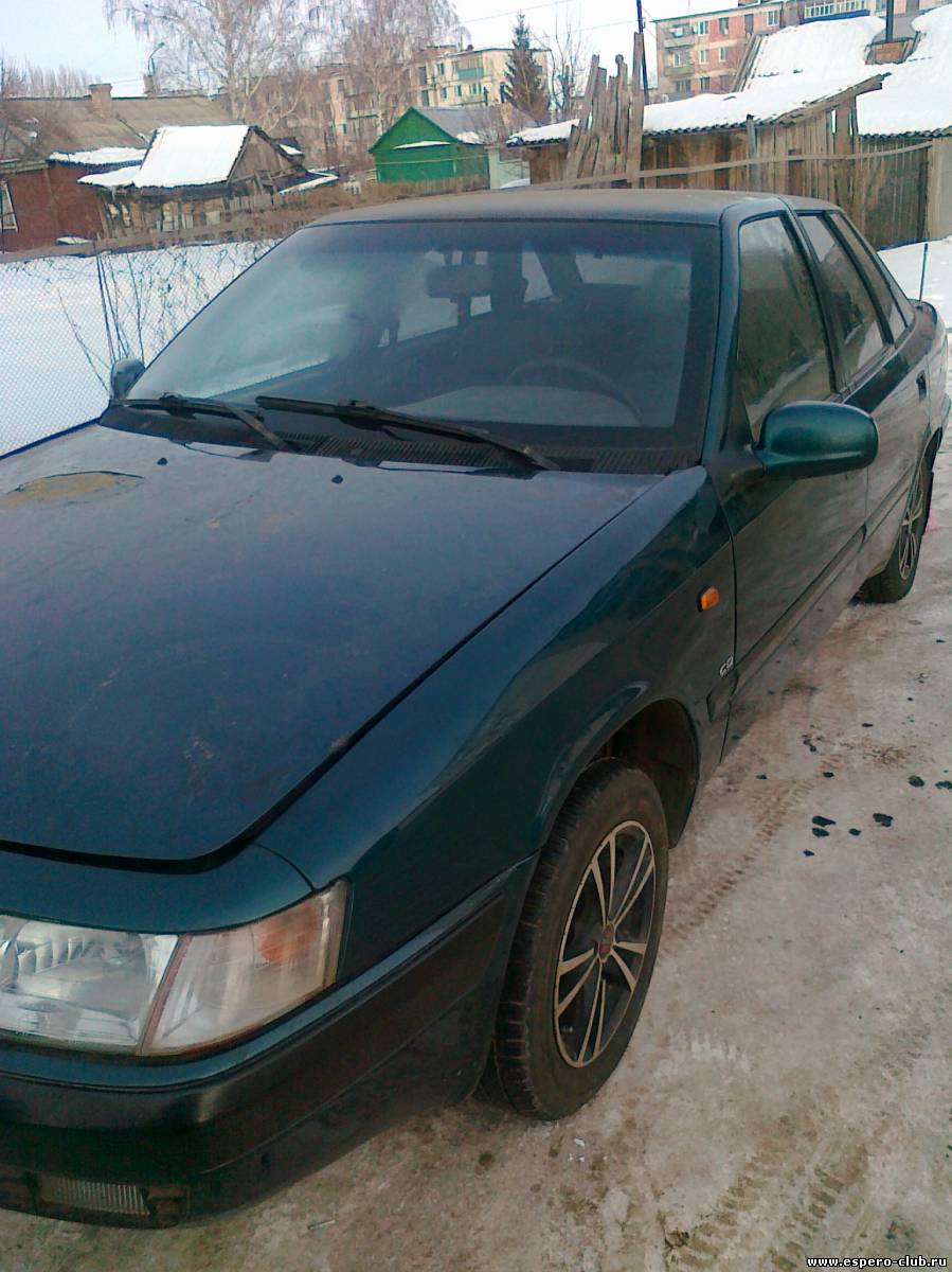

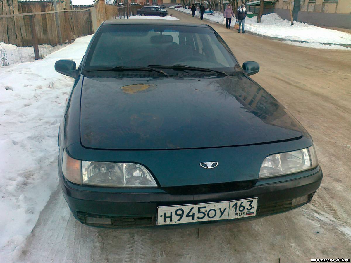

Собирался выложить несколько фоток, которые я запечатлил во время ремонта. Да совесть заела. Вышел возле дома пофоткал. Только предупреждаю....... У этой девочки помятый внешний вид после комы....

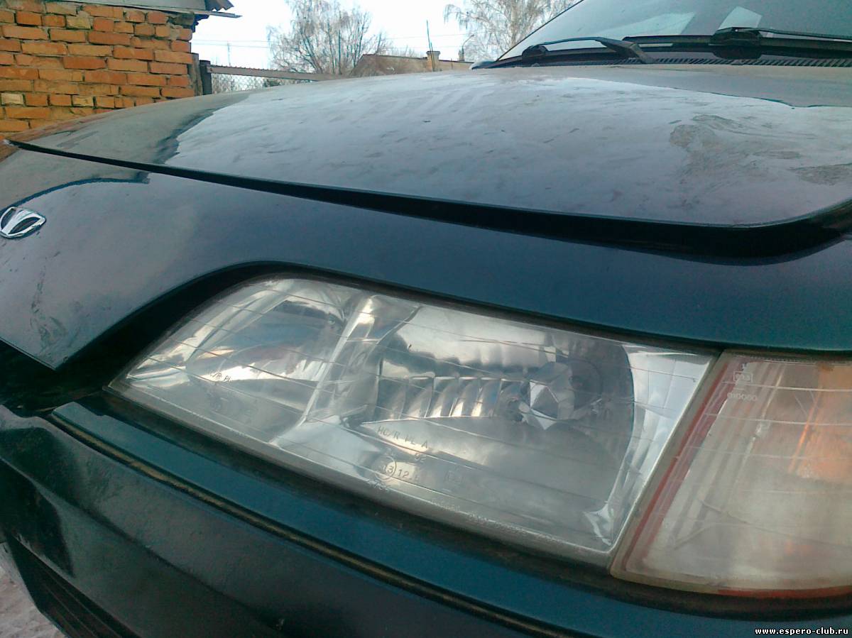

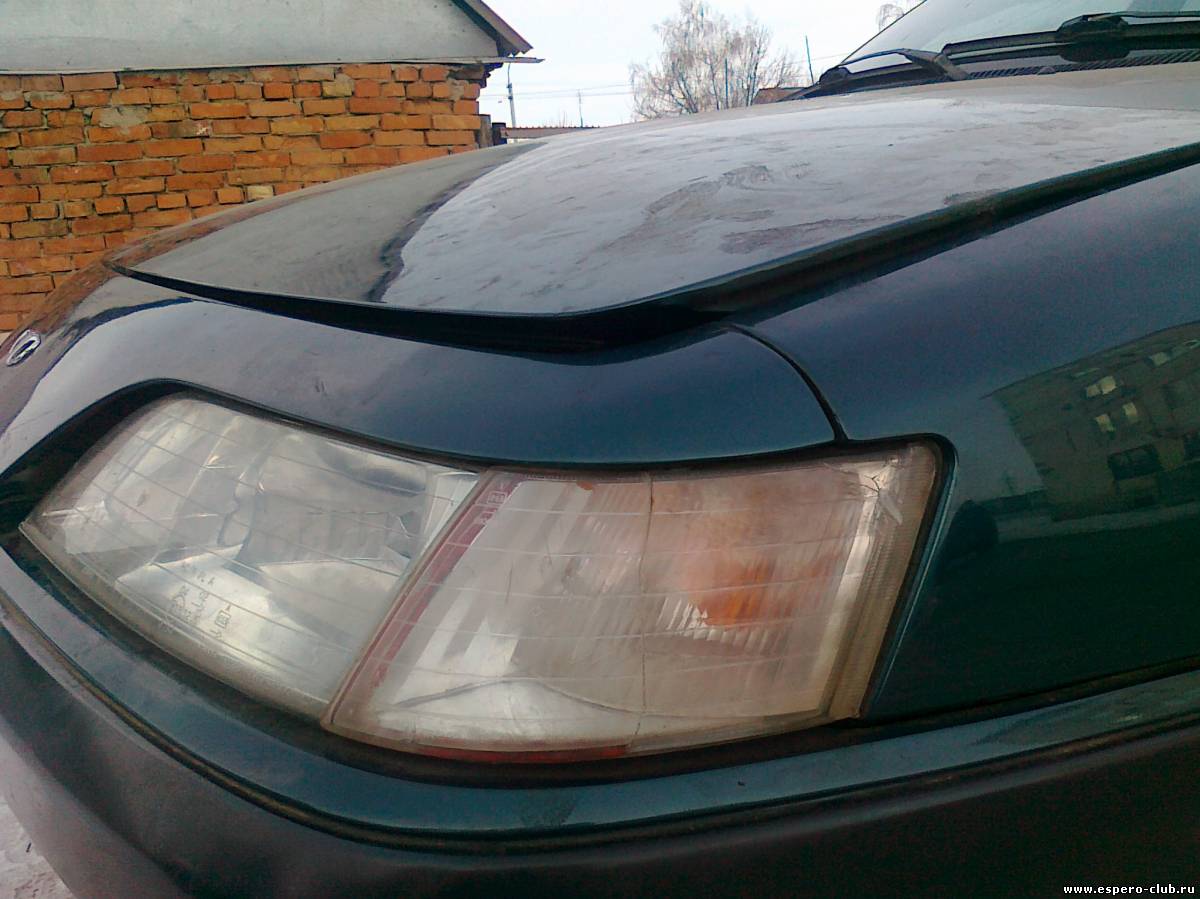

Остались косяки по кузовщине капот мало того облез так его ещё и отогнули в панике так открыть хотелося biggrin

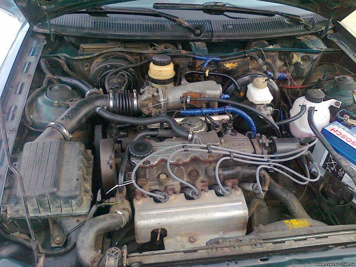

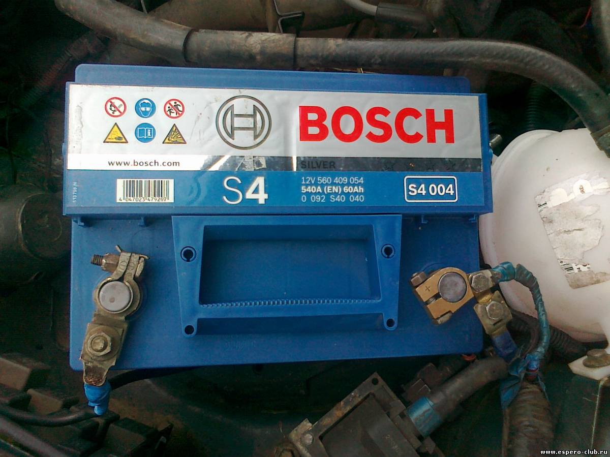

Выбор аккума пал на БОШ. А тут с ракурсов видно как ушёл капот и клюв с одной стороны тоже.

Я тут покубаторил и разработал бюджетненький вариантец кузовного ремонта. Иначе точно с ней по миру пойду скоро biggrin
Идея такова: всё отмыть, облезлости пыльнуть грунтом у знакомого жестянщика, вывести зазоры соответственно и шпакленуть вмятины на капоте и клюве, снять знак дэу и обтянуть всё это, обезжирив, карбоновой плёнкой. Эмблемку на место, снутри капот шумкой внахлёст на карбон. Ожидаемый бюджет мероприятия полтора рубля примерно. А чё? Гнить не будет факт там сухо всегда и тепло. Как Вы думаете??? Какие плюсы и минусы, какие лучше материалы??? ПОМОГИТЕ советом. Ах да и какие мож аналоги клёпок под капотом чтоб шумку закрепить...
Прикрепления: 8922193.jpg (125.2 Kb)
YriyДата: Воскресенье, 10.Фев.2013, 16:38:56 | Сообщение # 74
GENOZID, Молодец все равно. biggrin
На карбон бюджет надо побоее wink
