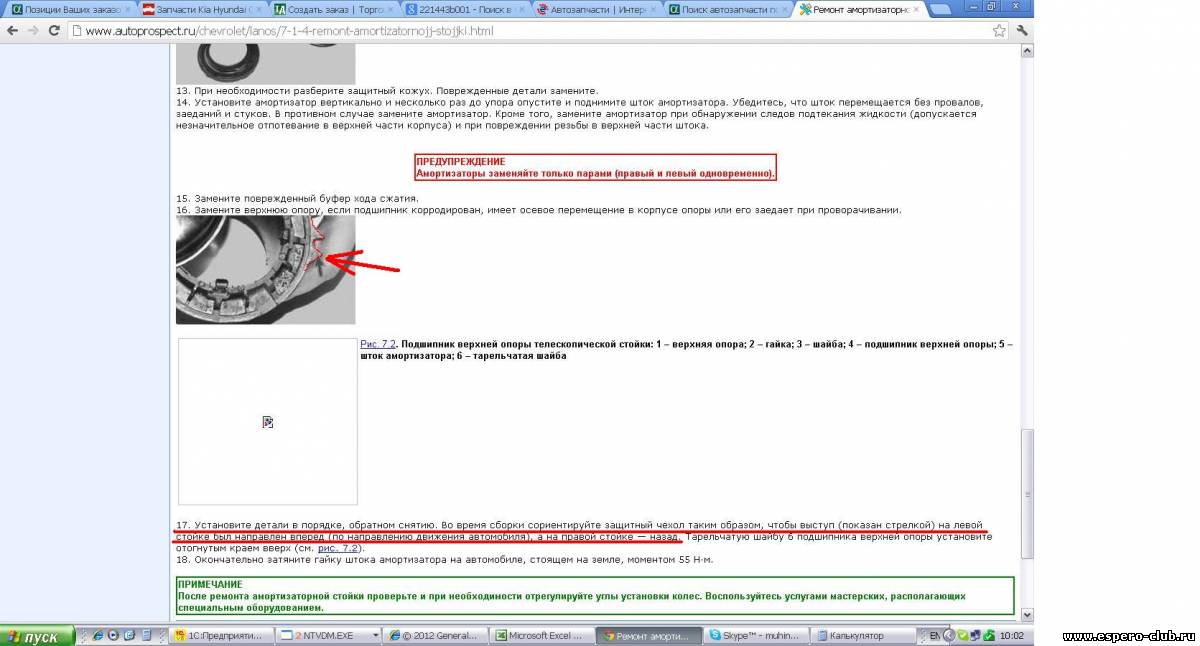

да граната похоже, что не села... кольцо щелкнуло когда вставлял? Оно в принципе легко должно защелкнуться... Я при снятом колесе рукоятку молотка на внутренний шрус наставил ладошкой шмякнул и он заскочил.

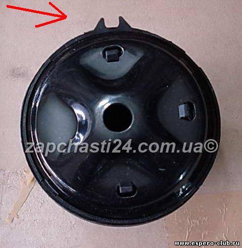

Еще у тебя стойка собрана неправильно. По фото видно что пластиковый стакан, куда пружина садится, одним краем задевает (или почти задевает) гайку стойке. вот как надо
Прикрепления: 6111810.jpg (84.0 Kb)

muhinДата: Среда, 23.Янв.2013, 07:11:18 | Сообщение # 19
Сообщений: 328
вот тут этот выступ который надо ориентировать лучше видно.
В противном случае сначала будет стучать, потом вытекает амортизатор.

Да да да я уж и так и так её крутил. Поставил всё как по форумской науке. Правый стакан назад левый вперёд этой выемкой. По другому крутил там так криво что вообще ни в какие ворота. Так вот стоит ровно, а когда пружина поджимает она на опорную резиночку давит не одной плоскостью верхнего кольца (как на некоторых пружинах) а одним лишь краем прутка. Вот её и ведёт влёгкую. Притрётся biggrin

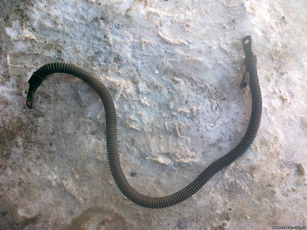

К генератору только вот, насколько я помню, плюс должен идти.
S3rgaДата: Четверг, 24.Янв.2013, 09:53:38 | Сообщение # 23
Совершенно верно. Такой же, как и на стартер. И фишка еще на контрольку.

GENOZID, ох, много фото, инет медленный. Посмотри по цвету, на гену должен идти КРАСНЫЙ толстый провод, это плюс. На массу дрыгателя - ЧЕРНЫЙ.

GENOZID, С проводами ты не ошибся это масса.Вот изолента вся вид портит! Есть же термо усадка гофра...

Блииииииииин cranky cranky Так может "змея" то и есть чтоб стартер (на него прикручен толстый красный плюс) с геной поделился????? Туда его на гайку да на гену.........

Можно и так , но лучше пустить отдельный прямой (+) с гены на аккум , меньше будет потерь и лишних окисляющихся соединений...
