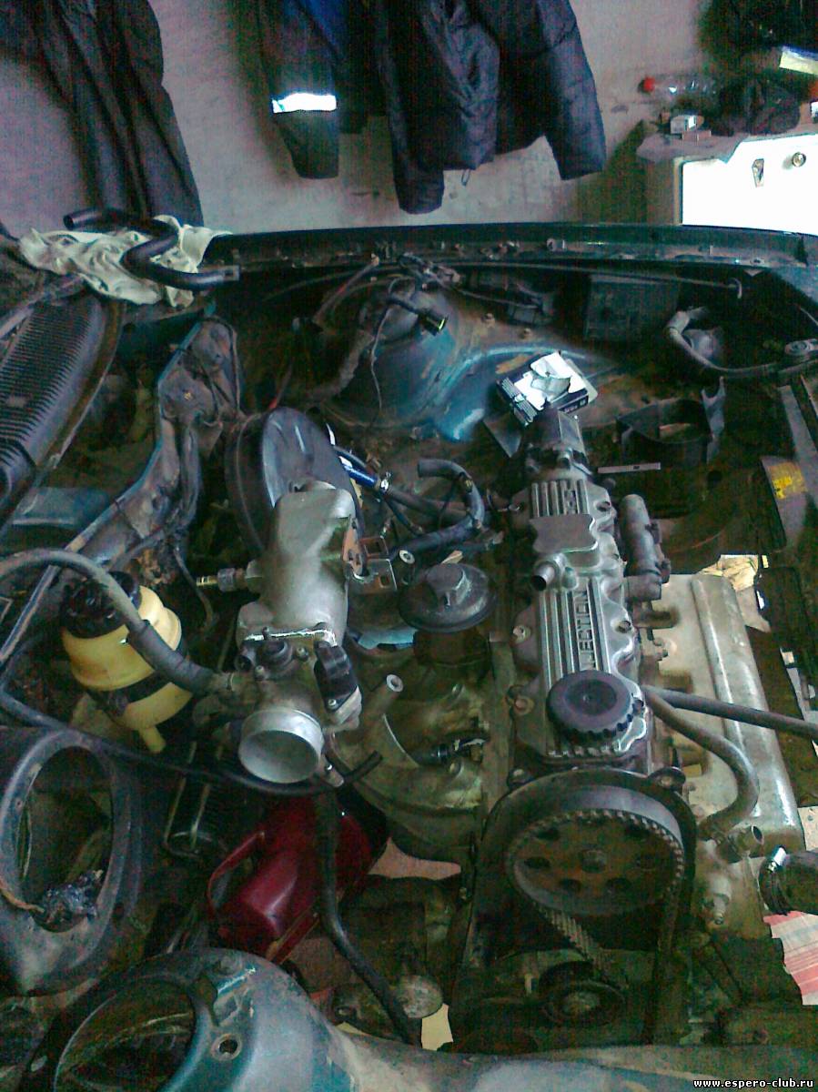

Вот прикол был)))) Собирал корпус дросселя на топливный коллектор отдельно на полу в потёмках. Всё на место поставил : eek . на герметик прилипла как к матери родной))) Пришлось топорик надставить
GENOZIDДата: Четверг, 24.Янв.2013, 14:38:07 | Сообщение # 44
Сообщений: 516
Фото то забыл
Добавлено (24.Янв.2013, 14:38:07)
Цитата (GIZ)
провод который пойдет напрямую с гены на акб больше 10ти квадрат нет смысла ставить, за глаза его сечения хватит
Аккуратней смотреться будет и дешевше)
