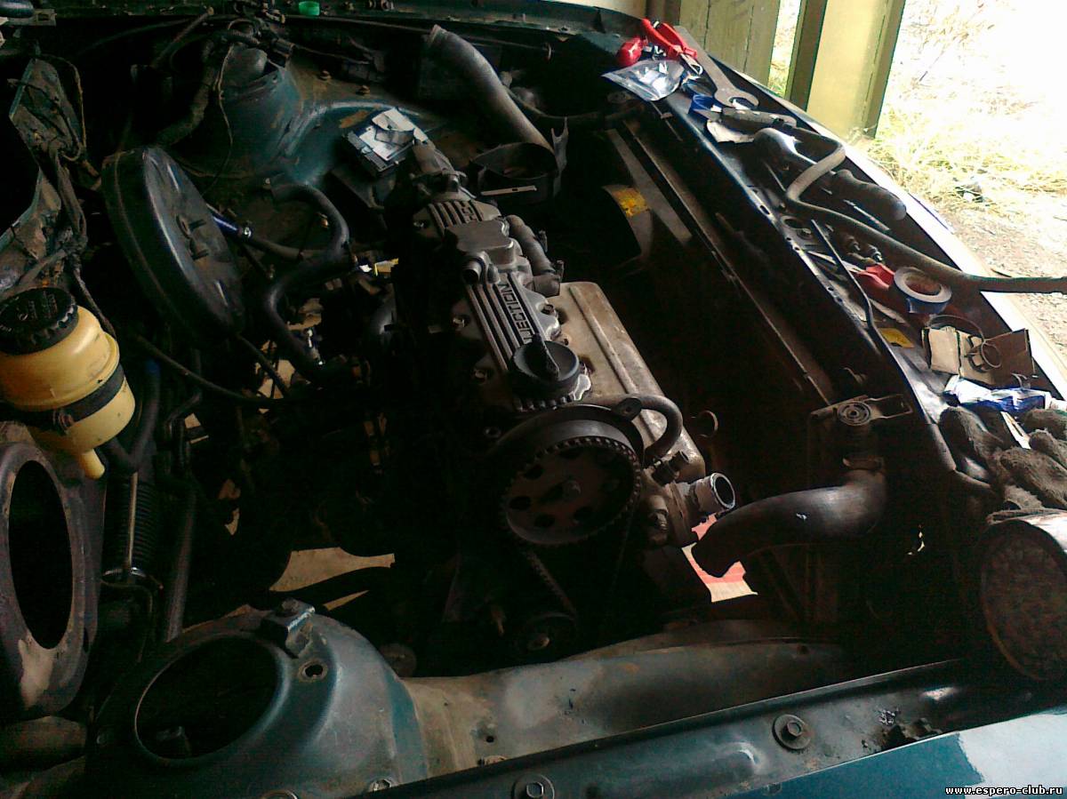

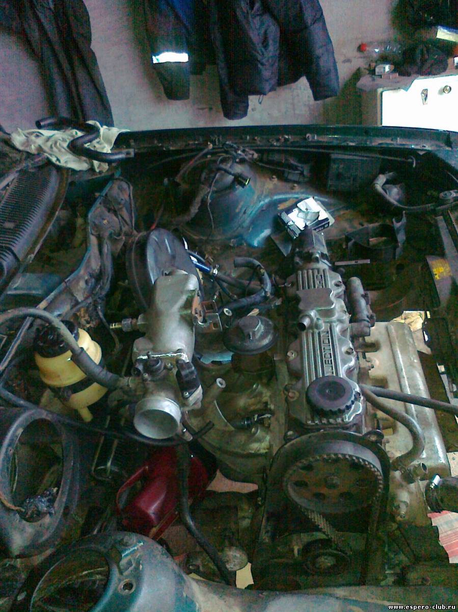

Доброго времени суток, форумчане. Вначале немного повторюсь. Вкратце. Машина сгорела под капотом. Причиной послужили лопнувший шланг топливный плюс ветхие вв провода. Собираю машину исключительно с помощью клуба. Тут выложу фото процесса и огромную гору вопросов. ))) Не злитесь angel Уже почти всё собрал и получилась такая охапка всяких проводов, шланчиков, посмотрите кто где найдёт косяки по сборке, ну и т. д.))
Так всё начиналось, вернее в этот только момент я опомнился что надо бы фоткать. Жаль сгоревшего нет фото. Ну не суть

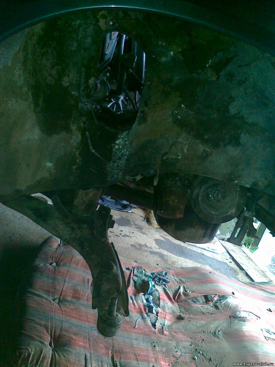

Вот тут граната со стороны длинного привода встала подозрительно... Увидел когда всё разобрал попробывал её кувалдой пару раз дальше не заходит, сидит в шлицах.

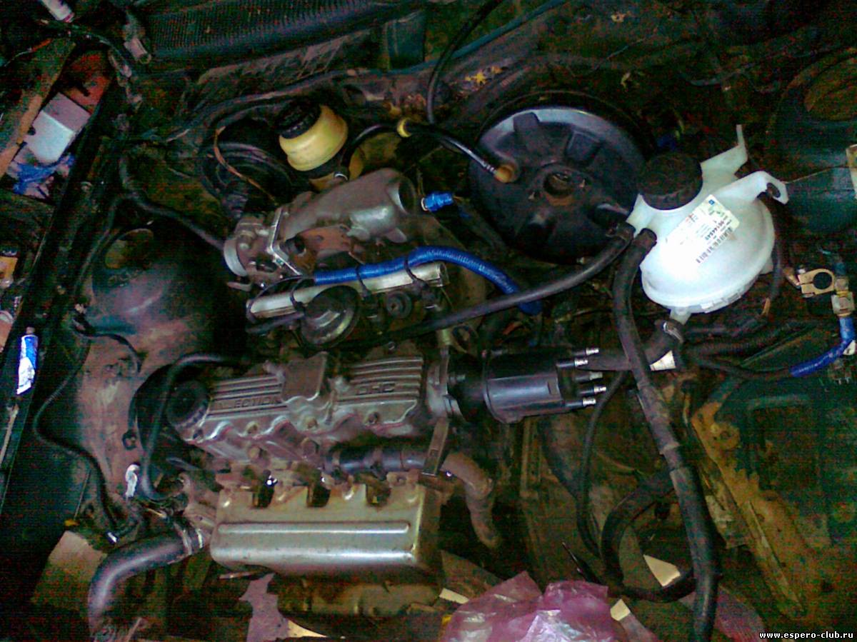

Смотрите где мож че не так пропустил, так как не знаю пока всё ли будет работать, там ещё с проводкой будет целая эпопея
всё потом сфоткаю
Добавлено (22.Янв.2013, 19:53:08)
Добавлено (22.Янв.2013, 19:55:18)
Подозрительно два черных провода на корпус выглядят. Мож один с гены???

GENOZID, Два черных - масса. Хорошо зачистил?.

Yriy, не просто от души затянул)))
