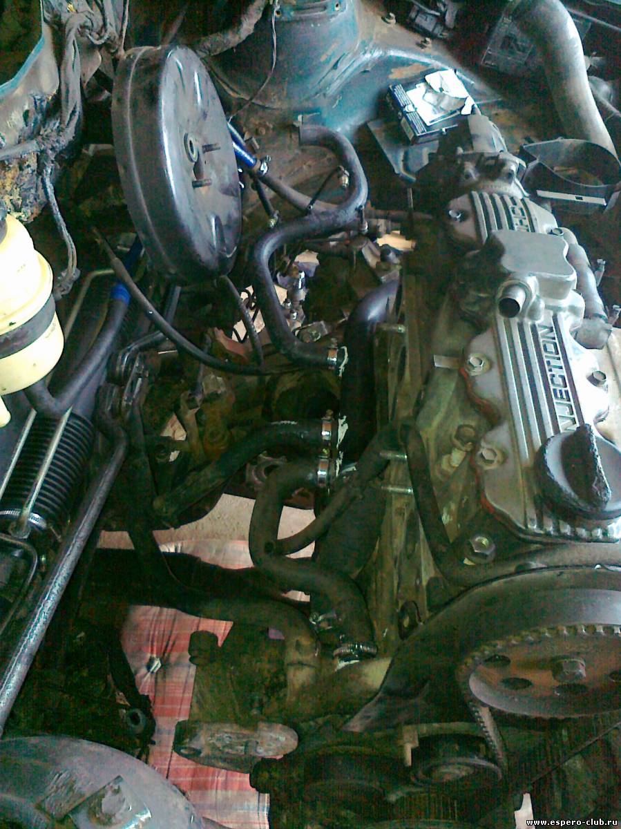

GENOZID, А чё у тебя дроссель не правильно стоит?
GENOZIDДата: Четверг, 24.Янв.2013, 14:51:13 | Сообщение # 47
Сообщений: 516
GIZ, , дык эта,
Цитата (GENOZID)
Вот прикол был)))) Собирал корпус дросселя на топливный коллектор отдельно на полу в потёмках. Всё на место поставил : . на герметик прилипла как к матери родной))) Пришлось топорик надставить

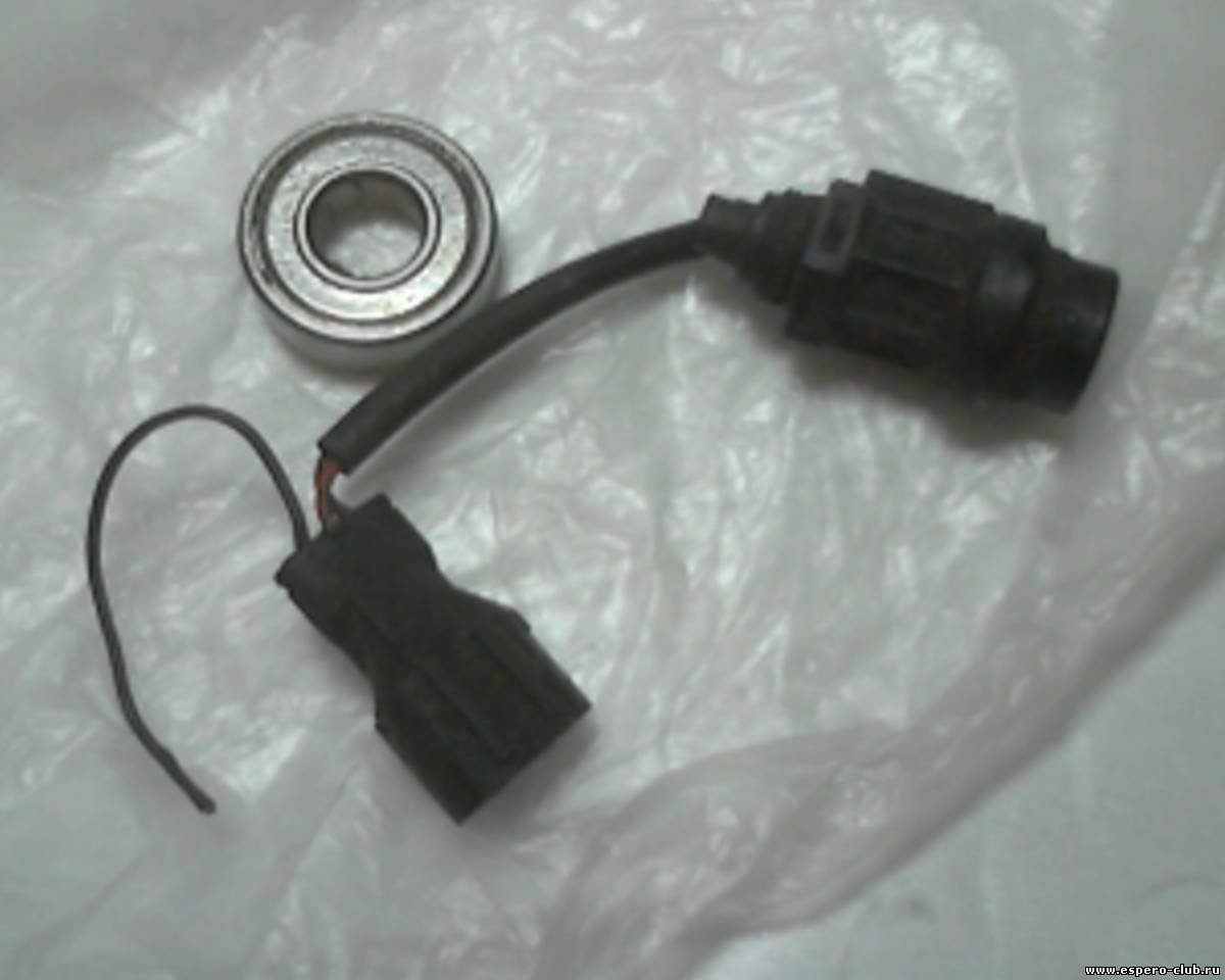

Вот только с гаража притащил. Как ты заметил один провод оторвоный,но это восстанавливается есть мануал по этому вопросу
Добавлено (24.Янв.2013, 15:07:26)
А дросельную заслонку ты так зачем поставил?
Накололся в темноте ибо её собирал не на месте. Вот так было на фото. Собрал её на герметик перед уходом biggrin Утром пришёл и думаю : мдааа, я б тебе свою машину собирать не доверил biggrin biggrin biggrin
Прикрепления: 6143972.jpg (159.8 Kb)
vikzag09Дата: Четверг, 24.Янв.2013, 15:17:38 | Сообщение # 56
Сообщений: 2161
на самом деле так бы одобней было smile подступ к шлангам свободный smile

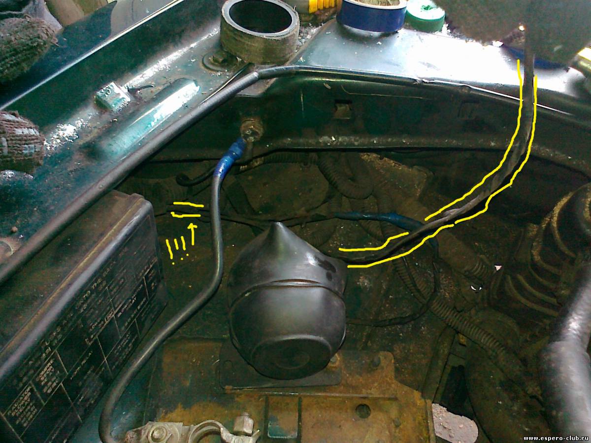

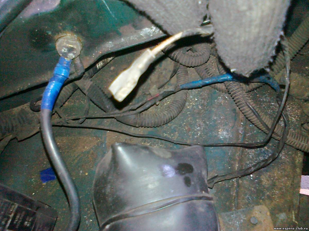

Ну а с проводом который в районе аккума из жгута выходит, кто чё знает??? На фото место обвёл где из жгута выходит
Прикрепления: 7580951.jpg (130.6 Kb) · 9371291.jpg (140.5 Kb)
S3rgaДата: Четверг, 24.Янв.2013, 17:05:58 | Сообщение # 58
Не от сигнализации случаем? Если так, то очень похож на провод от концевика капота. А так у нас там в штате таких коротких одинарных проводков нет
