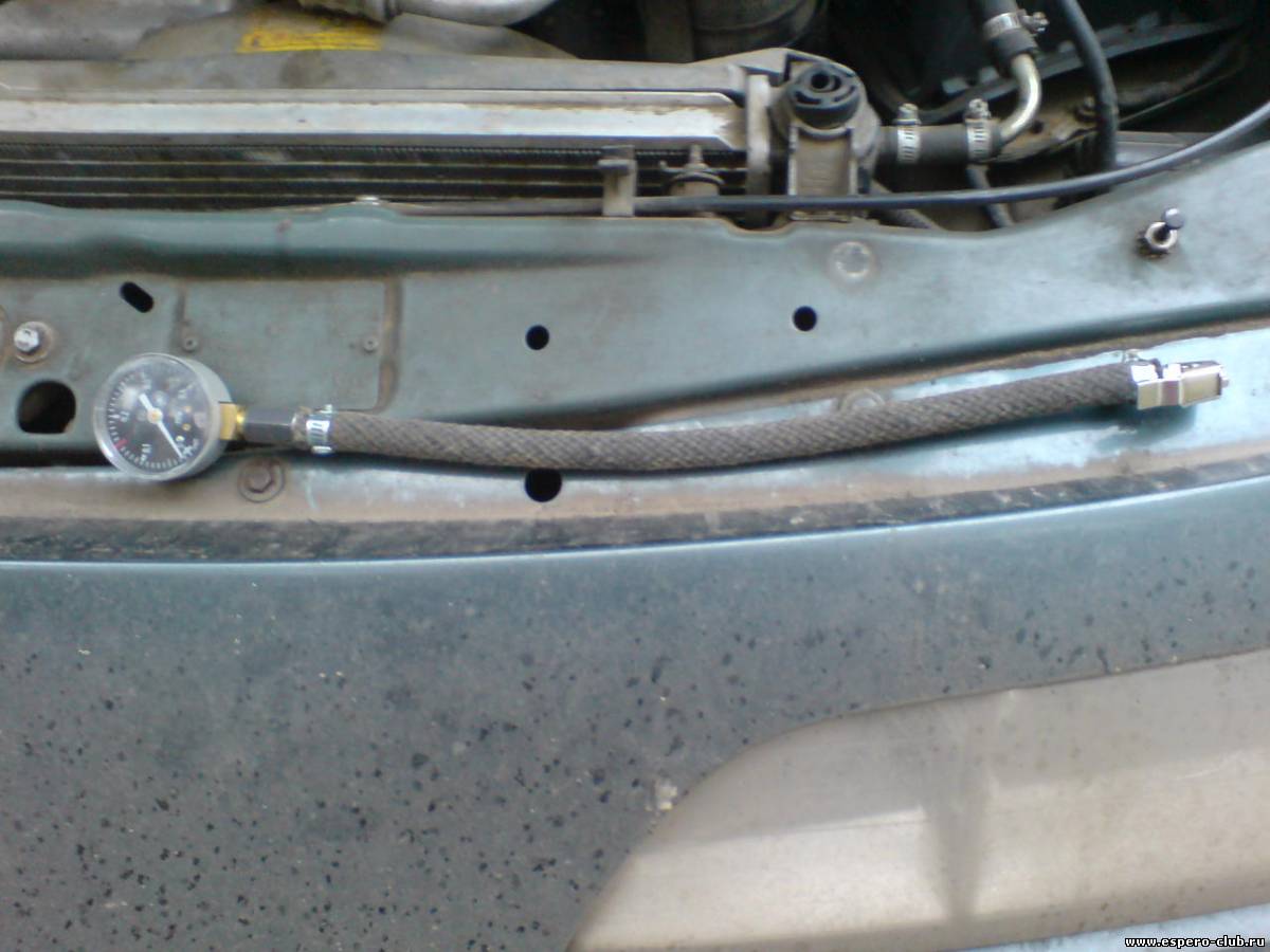

задался я целью узнать; какое у меня давление в топливной системе?
ни одно СТО мне в этом не помогло,а может не захотело,и пришлось мне эту задачу задачу решать самому.

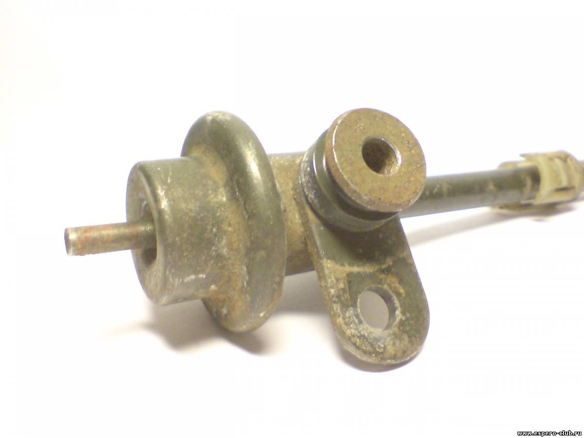

для этого в рампу был врезан золотник от старой камеры.а так как рампа снята был проверен и РДТ .
я дунул в регулятор из компрессора настроеного на 8 очков,и он выдержал.вывод:мёртвый.
снутавлю рампу на место,замеряю давление в системе:4 очка на всех режимах.РДТ под замену.

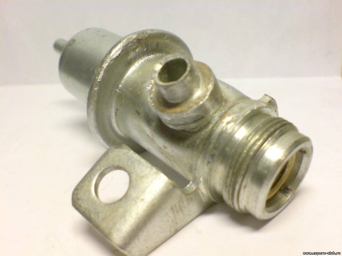

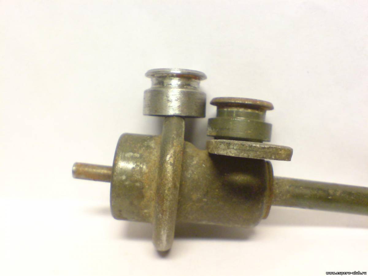

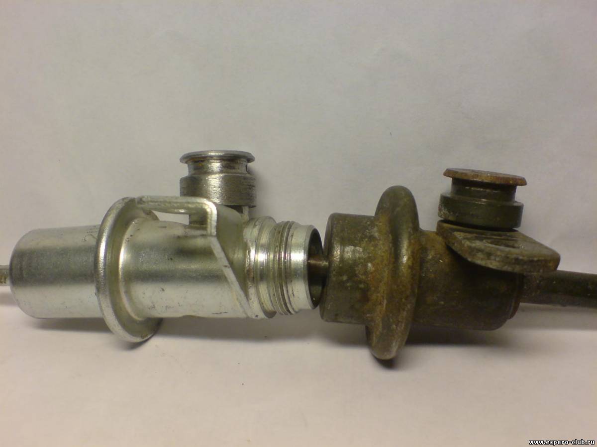

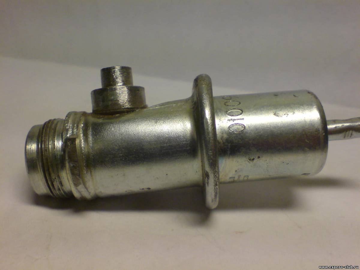

найти оригинальный не смог и решил риспособить РДТ от ВАЗ, так как характеристики похожи.
Прикрепления: 6444665.jpg (44.3 Kb) · 4375184.jpg (45.0 Kb) · 6356652.jpg (56.8 Kb) · 6950627.jpg (58.1 Kb) · 7855399.jpg (54.0 Kb)

на РДТ от ВАЗ написано 2112-1160010.если надумаеш колхозить советую проверить регулятор прямо в магазе.
я брал несколько РДТ и продувал их автокомпрессором для шин.
на первом который на фото я попал, оказался бракованым.на ХХ давление в системе было около 2 очков, а со снятой трубкой около 2.4 очка.
Добавлено (06.Окт.2011, 16:31:31)
[P.S]крепление переделывать не надо, просто лишняя лапка отрезается.даже дырка для болта там где надо.
наращивать тоже ничего не надо ,но родной шланг обратки который настёгивается рдт придётся заменить на простой бензошланг и закрепить на хомуты.
Добавлено (06.Окт.2011, 16:42:20)
совсем забыл: если помотриш на фото то увидиш на вазовском регуляторе резьба под трубку с гайкой.эта трубка стоит для разных вазов поразному.я брал на вазовской разборке за копейки.а для нивы стоит рублей 80 если не ошибаюсь.

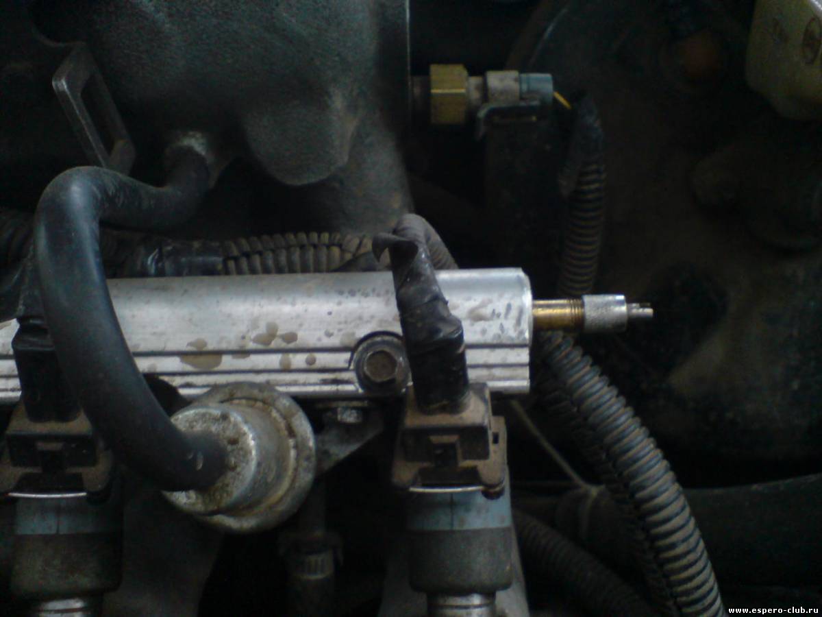

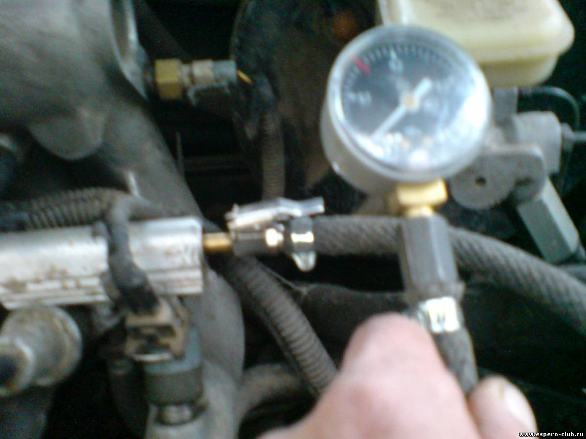

сделал фотки дианостического штуцера на рампу, там немножко видно регулятор.
кудато с компа блютуз делся .найду брошу фотки.по моему полезная приспособа.
Добавлено (06.Окт.2011, 18:04:13)
вроде разобрать можно
Добавлено (06.Окт.2011, 18:05:47)
слева под рампой РДТ- 2112
Прикрепления: 8289325.jpg (67.1 Kb) · 5845947.jpg (79.5 Kb) · 1244460.jpg (88.2 Kb)

давно была мысля вставить нипель для проверки давления
kostroma21Дата: Четверг, 06.Окт.2011, 20:43:50 | Сообщение # 15
если интересуешся советую для штуцера использовать нипель от велосипедной камеры типа\ мишка\
с резбой по всей длинне.Резьба там на 8 и хрен знает какой шаг,я резал резьбу метчиком 8 шаг 0.75,эти резьбы немного не стыкуются но некритично.Заглушка в нашей рампе алюминиевая а не стальная как на вазовской, так что сверлится легко. Штуцер я завернул прямо рукой до упора на фиксатор резьбы МАНОЛ и сразу поехал.
Так что система довольнотаки надёжная.Езжу уже год .Проблем небыло.
дырку под резьбу сверлить нужно осторожно чтобы не провернуть заглушку.когда я тренировался на вазовской рампе заглушка провернулась и крутилась со сверлом вместе.
заглушка давольно толстая примерно 5-6мм.
