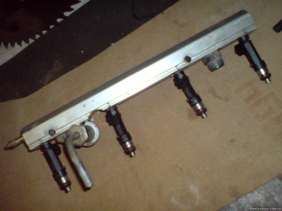

фотку приложил.
Добавлено (20.Июл.2012, 21:45:33)
kostroma21,
видно фото?
kostroma21Дата: Пятница, 20.Июл.2012, 21:48:53 | Сообщение # 62
Quote (Коньяк_Наполеон)
видно фото?
Теперь вижу.Самый обыкновенный нексиевский РДТ.Бери и не парься.Мне бы его в своё время. biggrin
kostroma21Дата: Пятница, 20.Июл.2012, 21:54:52 | Сообщение # 63
Пардону прошу...только разглядел.Трубка смотрит в верх.Тогда нашего шланга может не хватить.Чёта я даже не знаю с какой это дэу.По характеристикам должен подойти.Надо чтоб трубка была как то так.
Прикрепления: 7388243.jpg (73.3 Kb)
Коньяк_НаполеонДата: Пятница, 20.Июл.2012, 21:58:49 | Сообщение # 64
Сообщений: 25
kostroma21,
давление то же?значицо будем брать)а то все со временем заменил,родными остались только РДТ ДАД ДТВК и датчик скорости.а машин все равно дергается,и на горячую подтупливает.
Добавлено (20.Июл.2012, 21:58:49)
бл...ть(там она будет вверх.а у меня щас на родном она прямая.и короче,чем если эту выпрямить.вот меня и ломает.я посмотрел,и думаю что не хватит,других вариантов нет,там совсем шляпа а не РДТ.даже если как ваш вариант на фото все равно не хватит,а форсунки сименс?я вот тоже не знаю с какой это дэу,тут недавно эпопея была с генератором китайским,так он мне так мозги вынес пока я его ставил,думал я его болгаркой распилю.
Сообщение отредактировал Коньяк_Наполеон - Пятница, 20.Июл.2012, 22:10:36
kostroma21Дата: Пятница, 20.Июл.2012, 22:10:37 | Сообщение # 65
,а форсунки сименс?
Форсы БОШ.Регулятор скорей всего стальной...в принципе разогнуть можно...но я бы с этим парится не стал.Если ничего не мешает ставь шланг от наших инжекторов на хомуты и езди споконо.Я уже три года так ездию.
Я бы попробовал скинуть фишку с ДТВ и немножко поездить...посмотреть как машинка себя поведёт.Чека не бойся...потом сбросиш.
Коньяк_НаполеонДата: Пятница, 20.Июл.2012, 22:14:04 | Сообщение # 66
Сообщений: 25
Quote (kostroma21)
да я впринципе не боюсь,давнооо с ней знаком)почти все делаю сам,вдоль и поперек изучил уже.то есть подобрать металлическую трубку,воткнуть на хомут ,и на трубку резиновый шланг и на хомут опять же?
kostroma21Дата: Пятница, 20.Июл.2012, 22:20:27 | Сообщение # 67
Я снял штатный шланг.С трубки обратки снял пластиковую защёлку одел шланг до упора в буртик и затянул хомутом.Второй конец шланга одел на трубку регулятора и тоже стянул хомутом.
Коньяк_НаполеонДата: Пятница, 20.Июл.2012, 22:23:34 | Сообщение # 68
Сообщений: 25
Quote (kostroma21)
я так и подумал,но я все же склоняюсь к тому чтобы выгнуть его.надеюсь не лопнет
kostroma21Дата: Пятница, 20.Июл.2012, 22:30:47 | Сообщение # 69
.надеюсь не лопнет
Думаю не лопнет.В крайнем случае есть паяльник.
Коньяк_НаполеонДата: Пятница, 20.Июл.2012, 22:32:57 | Сообщение # 70
Сообщений: 25
kostroma21,
благодарю за содействие.завтра поеду покупать,седня уже был там так и не решился,а эта пластиковая защелка она в самом шланге стоит или на трубке?
kostroma21Дата: Пятница, 20.Июл.2012, 22:45:55 | Сообщение # 71
По идее она должна стоять и на регуляторе...не знаю почему на фотке нет.Трубка обратки такаяже как и трубка регулятора...с таким же буртиком.За этот буртик цепляется защёлка.Защёлка снимается легко ...но аккуратность ни кто не отменял smile С обратки снимать и ставить лудче с ямы или подъёмника.УДАЧИ smile
Коньяк_НаполеонДата: Пятница, 20.Июл.2012, 22:50:09 | Сообщение # 72
Сообщений: 25
Благодарю еще раз,буду гнуть)как поставлю отпишусь,может кому пригодится.
