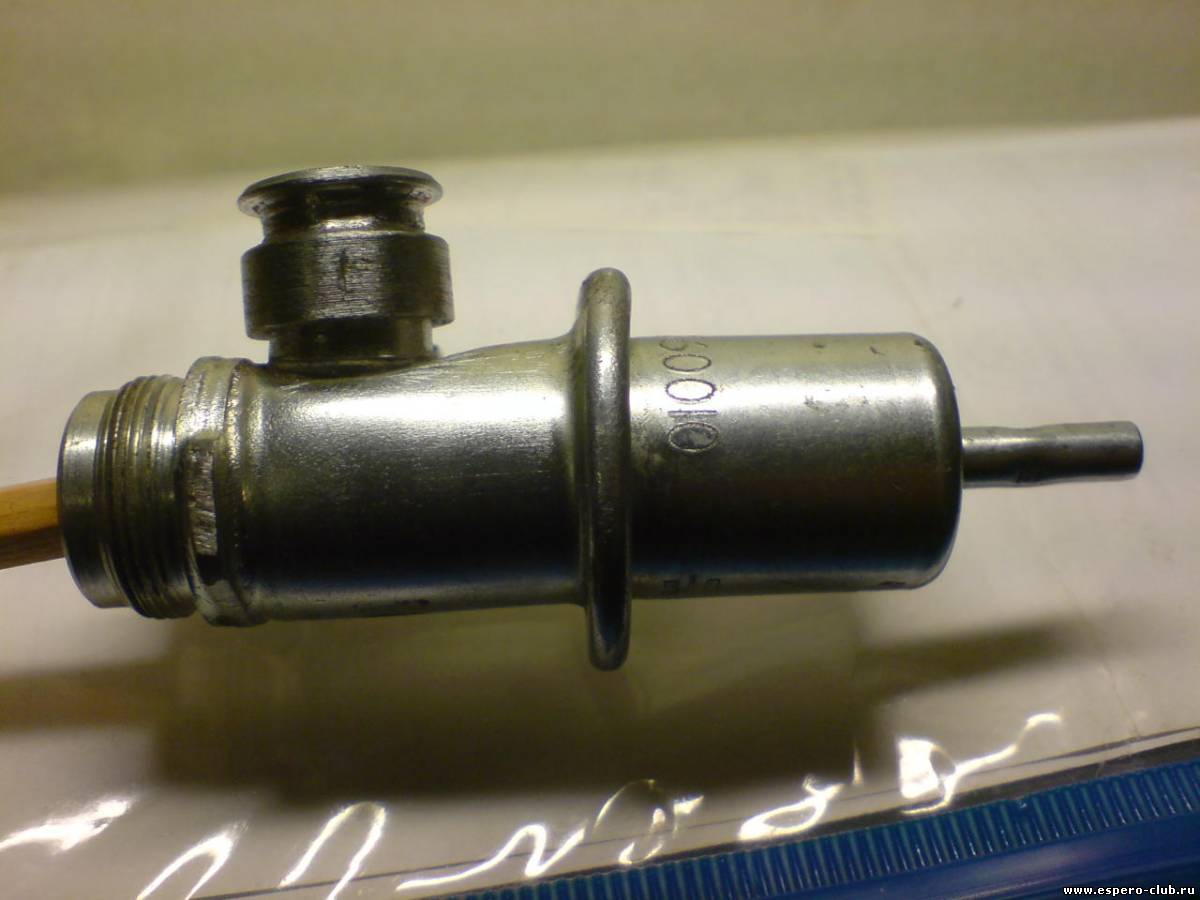

kostroma21, братан! не подошел тот рдт! ваз 2112 № 1160010, в рампе отверстие намного больше в диаметре! че делать-то???
kostroma21Дата: Четверг, 06.Окт.2011, 21:37:08 | Сообщение # 17

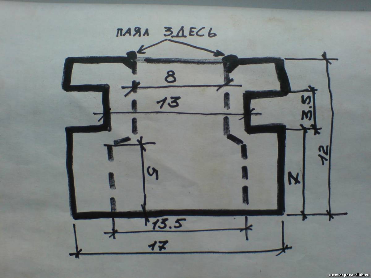

нужно точить такую штучку
Прикрепления: 4095036.jpg (33.9 Kb)
YaderschegДата: Четверг, 06.Окт.2011, 21:40:43 | Сообщение # 18
Сообщений: 2103
kostroma21, я так понял это от старого рдт отпилено? только не пойму, эту втулку поверх существующего на вазовском рдт штуцера приваривать? дай размеры плиз! внутренний и наружный диаметры, длина и расстояние до канавки и ее глубину
kostroma21Дата: Четверг, 06.Окт.2011, 21:44:39 | Сообщение # 19
у неё наружные размеры как у оригинал, внутренние как удоработанного 2112
РЕПИН из меня уже не получится,извиняйте как смог.
Прикрепления: 7305947.jpg (69.8 Kb)

YaderschegДата: Четверг, 06.Окт.2011, 21:45:29 | Сообщение # 20
Сообщений: 2103
понятно, буду токаря искать

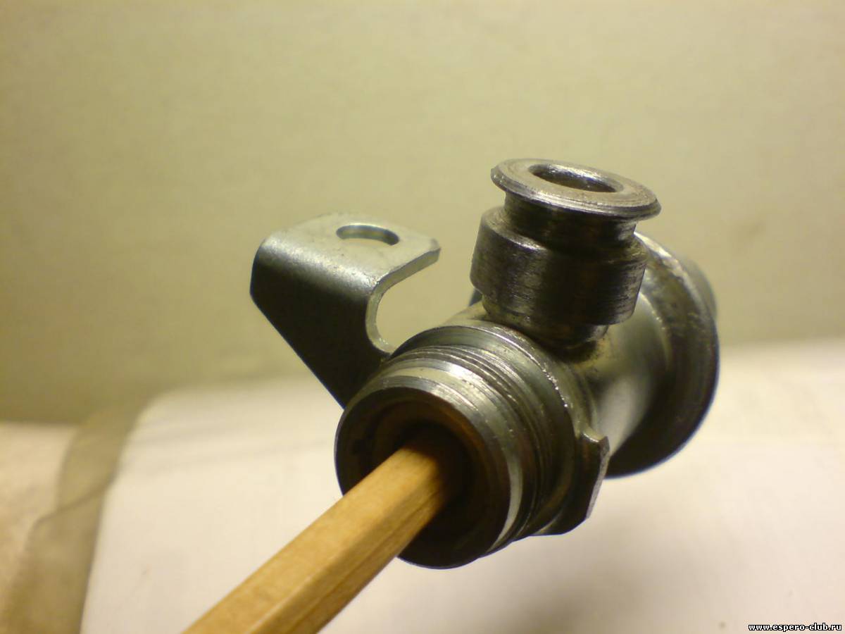

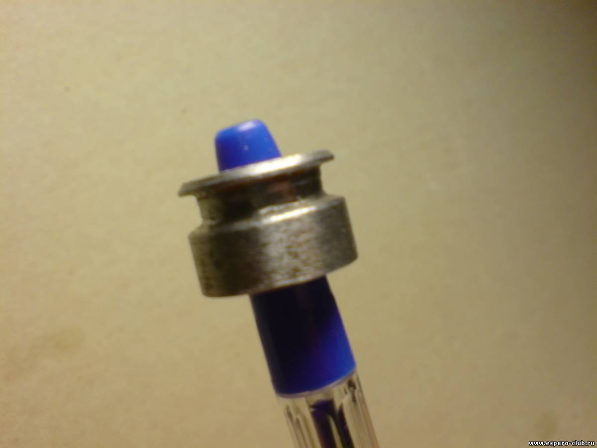

kostroma21Дата: Четверг, 06.Окт.2011, 21:50:13 | Сообщение # 21
вазовский всё равно придётся напильником доводить.убрать буртик над уплотнительным кольцом
kostroma21Дата: Четверг, 06.Окт.2011, 23:27:49 | Сообщение # 22
может так будет понятней
Добавлено (06.Окт.2011, 23:27:49)
[P.S]я эту втулку не варил а припаял паяльником на 40 ватт минут за 15
Прикрепления: 1828116.jpg (67.4 Kb) · 6803058.jpg (49.8 Kb)

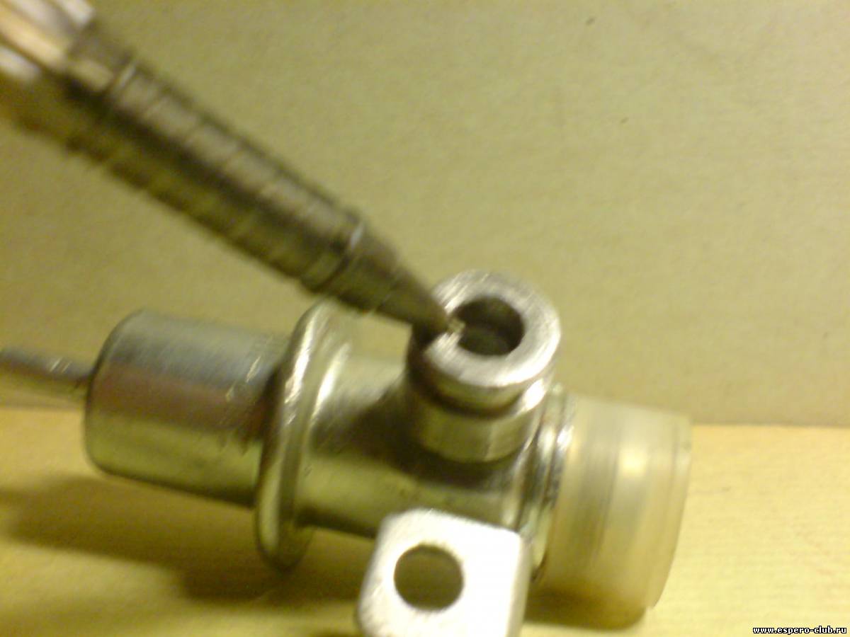

kostroma21Дата: Пятница, 07.Окт.2011, 20:04:07 | Сообщение # 24
я наверное неправильно написал(ЗОЛОТНИК) там резины нет.
Паял самым обыкновенным припоем(что было под рукой).паял то место корое входит в рампу(.показано ручкой).так что выдавить РДТ из рампы по моему невозможно и практика это доказала.
втулка одевается на регулятор а он крепится к рампе.
Прикрепления: 2931730.jpg (55.5 Kb)

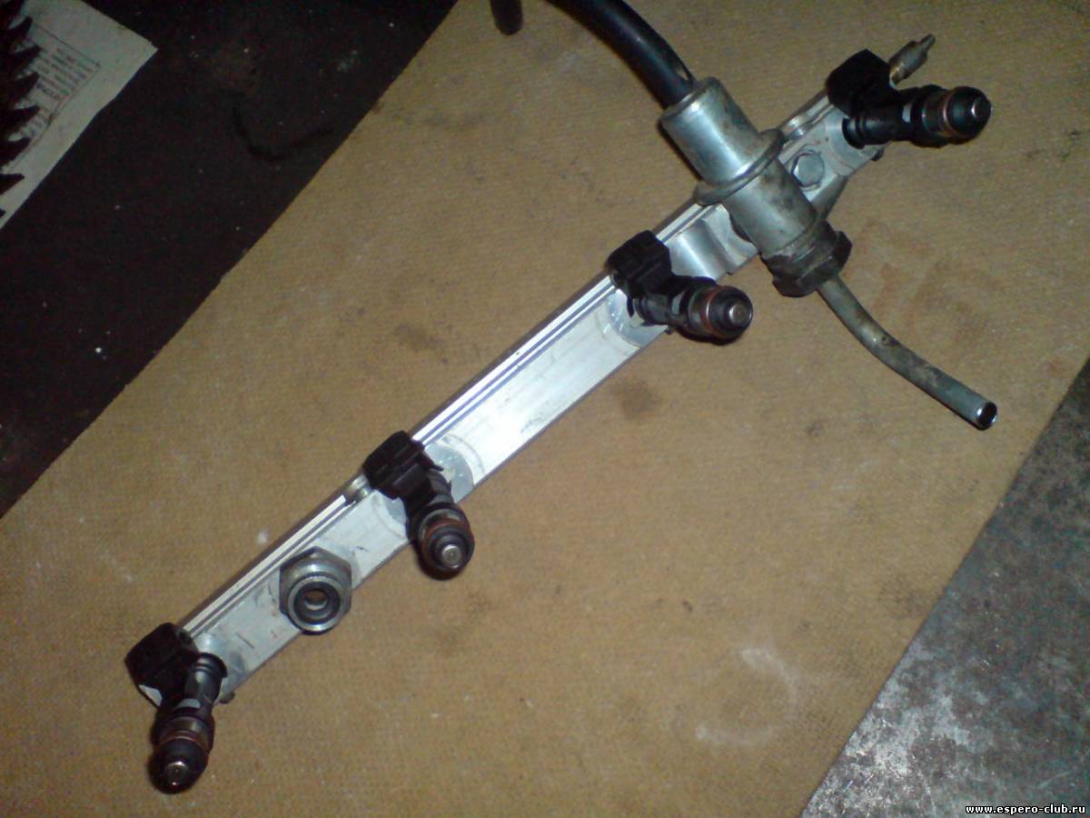

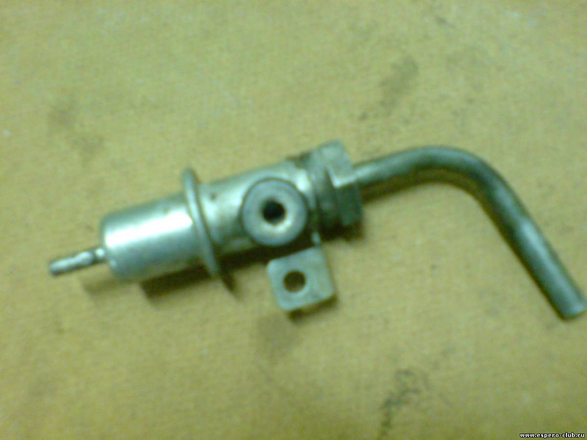

kostroma21Дата: Суббота, 22.Окт.2011, 17:13:51 | Сообщение # 27
сегодня менял форсы вот фоты того РДТ что стоит у меня.
Прикрепления: 1721004.jpg (56.4 Kb) · 6599709.jpg (68.3 Kb) · 1700060.jpg (96.8 Kb)
speedspiderДата: Суббота, 22.Окт.2011, 20:53:43 | Сообщение # 28
Сообщений: 467
kostroma21, а что за форсы странные
kostroma21Дата: Суббота, 22.Окт.2011, 21:30:50 | Сообщение # 29
БОШИ-107

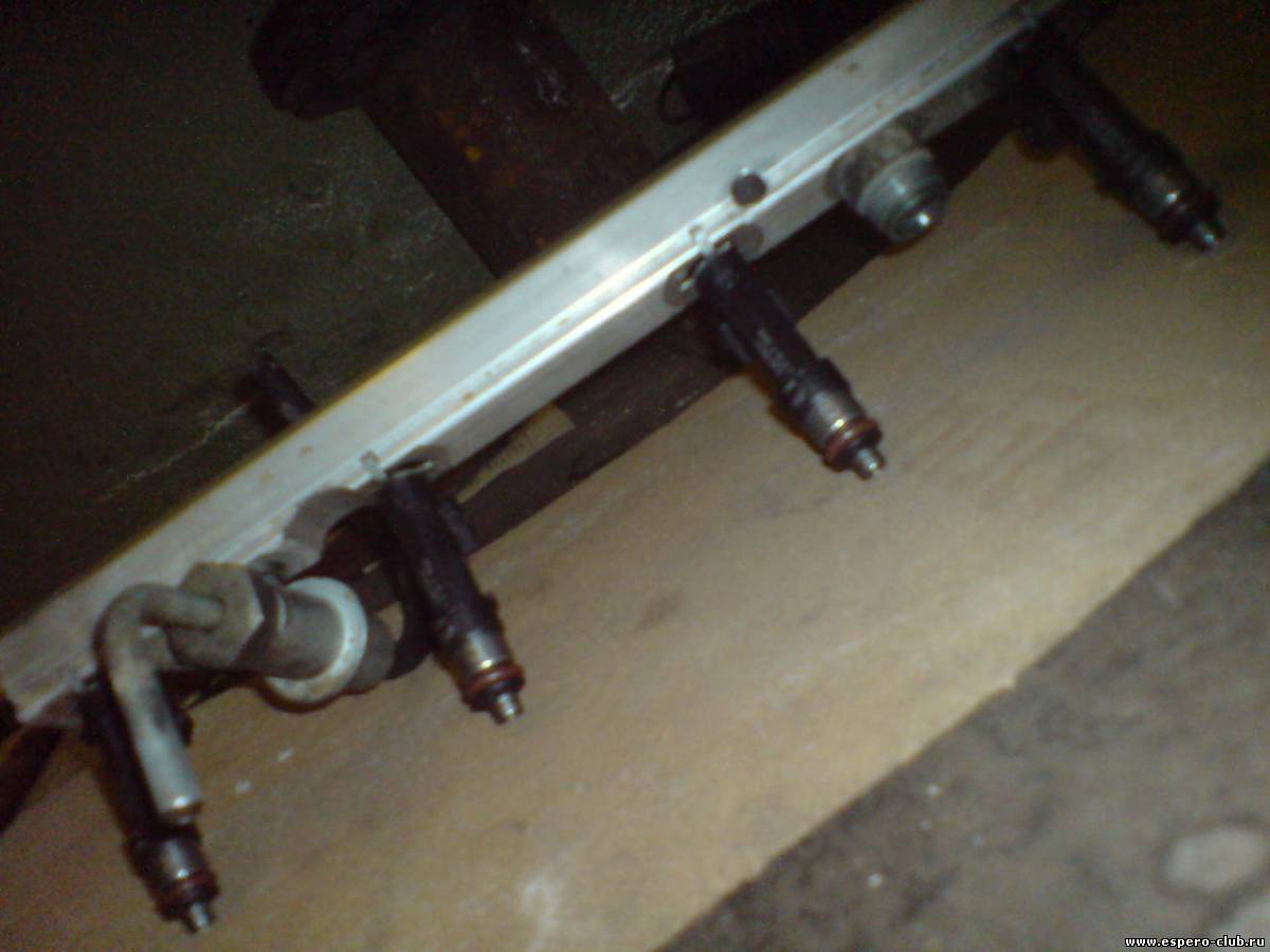

сегодня была цель поменять рдт. сделал небольшой фак:
снимаем топливную рампу и высвобождаем РДТ
у меня РДТ был прикручен к шлангу обратки накидной гайкой, как на ВАЗе
сток РДТ v.s. РДТ ВАЗ 2112
уплотнительное кольцо так же от ВАЗ
прикручиваем новый РДТ к рампе
рампа укомплектованная ВАЗовским РДТ и форсунками БОШ 107
Добавлено (12.Ноя.2011, 22:18:40)
РДТ от ВАЗ 2112 для Эси изготавливаем по технологии любезно предоставленной в этой теме господином kostroma21, за что ему большое спасибо и мегареспект за пересылку мне данного РДТ!!!
