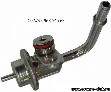

Всем привет,Подскажите по РДТ на Эсперо,нашел вариант в магазине,неоригинал за 750р.все в точности как родной,единственное но,трубка с защелкой которая,не прямая а изогнутая и длинее,возможно ли изогнуть её,или хватит шланга в который она идет?
На нексиях трубка чуть изогнута.Шланга хватит и прямить не надо.Хотя если ктото согнул другой всегда может попробовать разогнуть biggrin

Благодарю за ответ,там трубка изогнута почти под 90 градусов,вот я и думаю можно ли вытянуть шланг чтобы достал.продавец показал 3 вида РДТ подходит только этот,но трубка изогнутая.тоже думал взять да выпрямить его.боюсь сломать дури полно
Такие мне не попадались sad .Шланга нашего думаю хватит.Главное РДТ по характеристикам бы подошёл.Наш на 3 бара.

Коньяк_НаполеонДата: Пятница, 20.Июл.2012, 21:23:42 | Сообщение # 55
Сообщений: 25
Тогда тянуть не вариант,внешне полностью идентичен оригиналу.только трубка гнутая посадочное место под рампу точно такое же по диаметру как у родного,насчет давления не знаю.вот и думаю,и цена вроде небольшая да и скидка плюс 15%,взял бы если бы точно знал что смогу поставить.засада.кстати что за металл там у трубки,алюминий медь?

Quote (Коньяк_Наполеон)
С шлангом думаю проблем быть не должно.Наш РДТ стоит под углом...следовательно шланг немного изгибается а трубка твоего регулятора наверное будет почти вертикально.Мне кажется что шланг даже немного длинноват будет.
Да помоему сталь.Есть у меня регулятор с опеля...латунь.Алюминиевые не попадались.

нет,не так если не ошибаюсь то трубка будет правее от рамы если смотреть спереди на движок,если он не тянется то он будет очень короток.вот точно,кажется латунь.

Коньяк_НаполеонДата: Пятница, 20.Июл.2012, 21:38:20 | Сообщение # 59
Сообщений: 25
вот нашел наконец то точно такой
Добавлено (20.Июл.2012, 21:38:20)
kostroma21,
на родном эта трубка короче и прямая плюс на ней защелка пластмассовая.
Прикрепления: 4669515.jpg (22.3 Kb)
kostroma21Дата: Пятница, 20.Июл.2012, 21:39:34 | Сообщение # 60
Чёта я плохо представляю как она может в сторону быть.Фотку бы посмотреть.Я заменил штатный шланг на бензошланг от наших инжекторов и собрал всё на нормовские хомуты.Такой вариант тебя не устроит?
