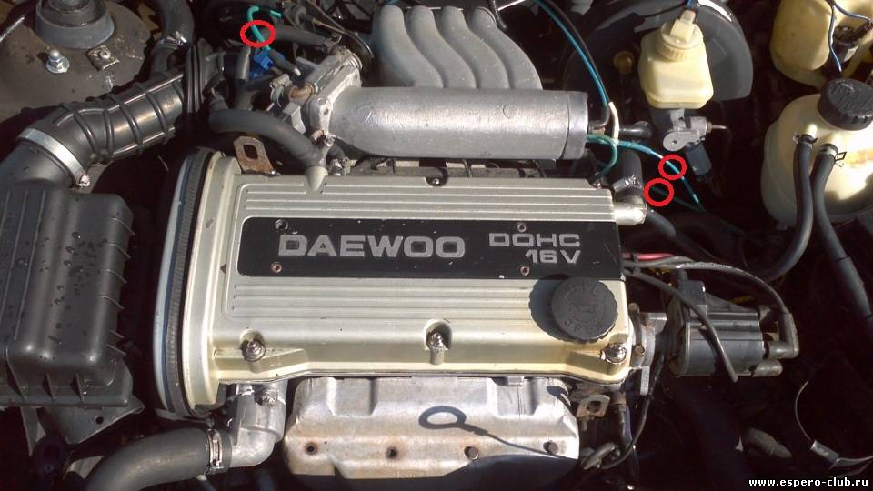

MotoROKRДата: Вторник, 07.Май.2013, 20:01:15 | Сообщение # 130
Сообщений: 65
Не знаю уже куда написать, а новую тему создавать не хочется, но сильно не пинайте.
Подскажите, куда идут вакуумные трубки, на фото отметил красными кружочками один шланг идет с дроссельной заслонки, а второй с впускного коллектора. и они оба уходят под АКБ в сторону бампера. Заглядывал, но не как не могу найти то место куда они втыкаются. Может там какой то датчик или что именно. А то у меня трубопровод который идет с коллектора перебитый и сосет воздух. вот нужно заменить,а куда втыкать не ясно.

cyklonДата: Среда, 08.Май.2013, 01:36:51 | Сообщение # 131
Сообщений: 558
MotoROKR, идут эти трубочки к абсорберу который находиться в левом переднем крыле, как я понимаю у тебя корейка 1,5 16кл. У меня такая же, абсорбер стоит под подкрылком в крыле он спрятан.

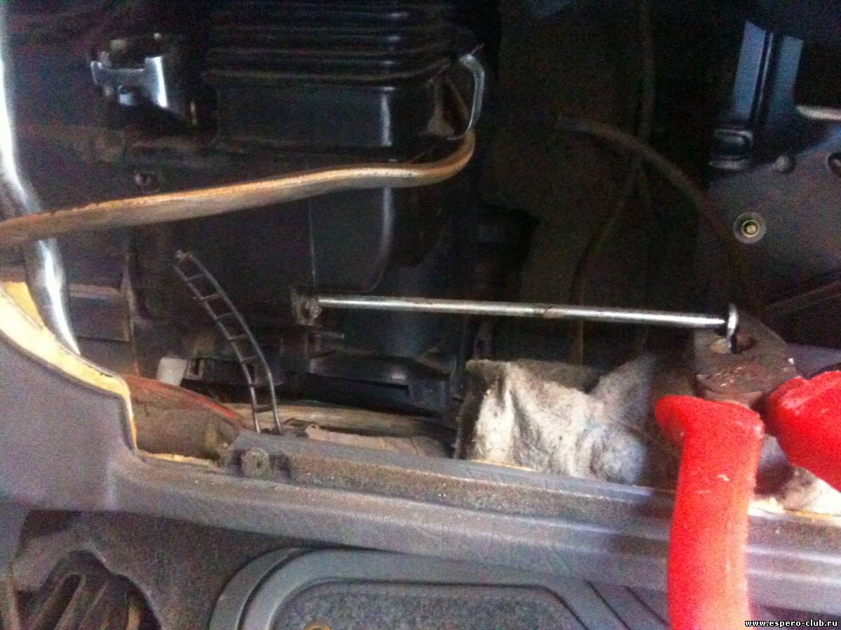

Не разобрался как снять эту фиговину, шурупы все выкрутил, осталось штырь как-то вытащить

LinkДата: Воскресенье, 04.Авг.2013, 16:05:29 | Сообщение # 133
бардачок сними, хорошенько плоскогубцами ухвати и внатяг тяни, она туго выходит, плавно
Alex_svkДата: Среда, 07.Авг.2013, 00:19:58 | Сообщение # 134
Сообщений: 611
Спасибо за подсказку.
Ох и ничего ж себе она там сидит. Сначала ни в какую не поддавалась, поддел отверткой, появилась щель, поднатужился и дело пошло. При этом сначала слегка порезался об острый проем бардачка снизу а только потом уже додумался надеть перчатки

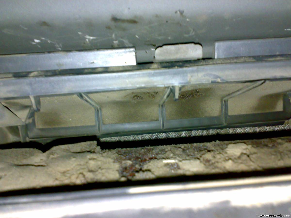

Alex_svkДата: Среда, 07.Авг.2013, 23:15:38 | Сообщение # 135
Сообщений: 611
Так как хочется чистого воздуха, то продолжил разбирать воздуховоды, промывая и прочищая их от пятнадцатилетней пыли дома в ванной. Снял центральный воздуховод, полез рукой и обнаружил на второй заслонке слой разложившегося поролона по ощущениям с пылью, землей и клеем
А сверху нечто напоминающее фильтр, тоже из поролона в чуть более лучшем состоянии, при надавливании пальцем слегка залипает. Кто что делал с этой хренью? Можно ли разобрать дальше не снимая панель?
