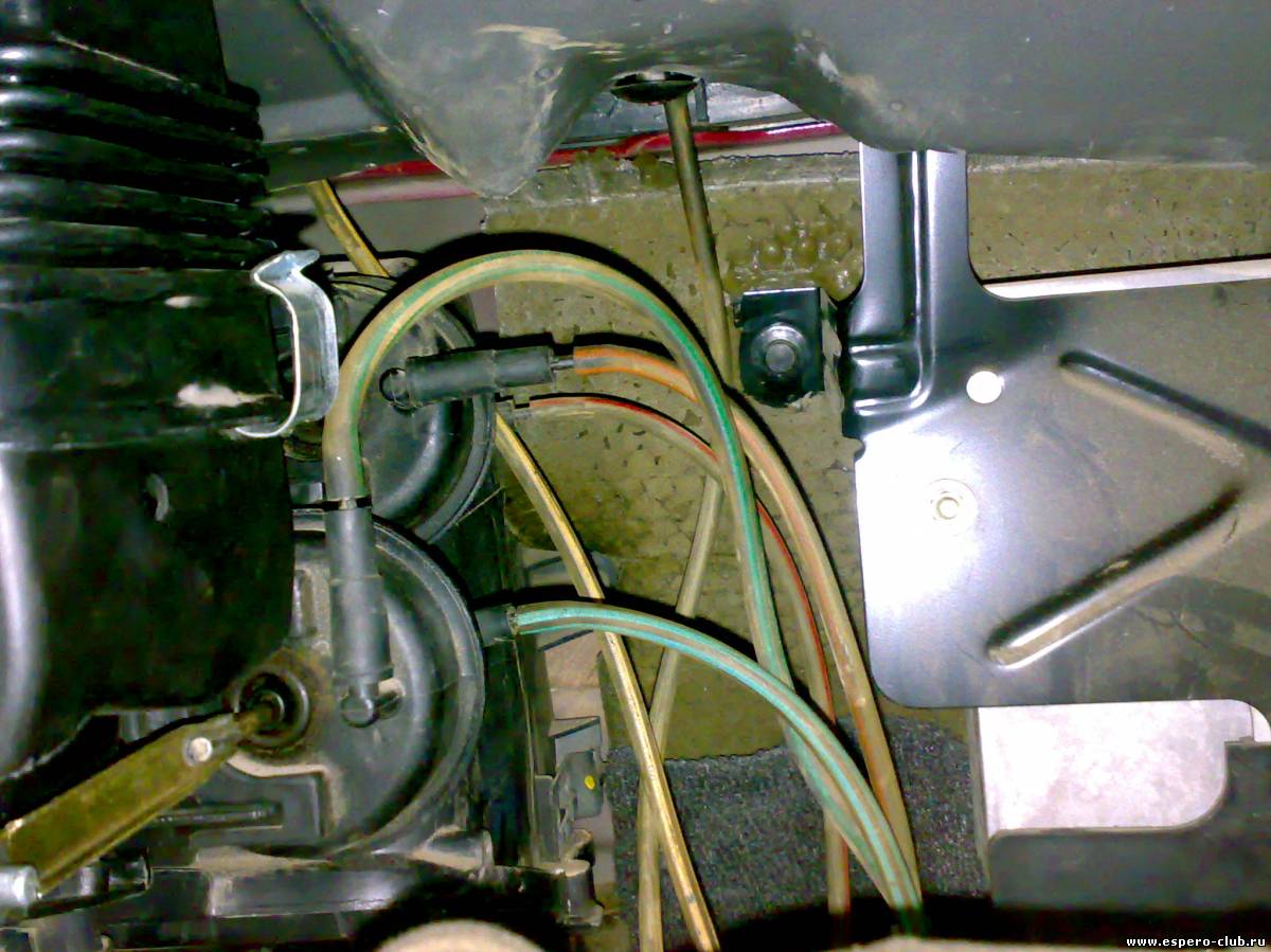

Вакуумника 3, каждый управляет своей заслонкой. По 2 шланга на гриб. Оставшиеся 2 шланга вроде идут на еще одну штукенцию Нашел инфу тут http://www.drive2.ru/cars.....

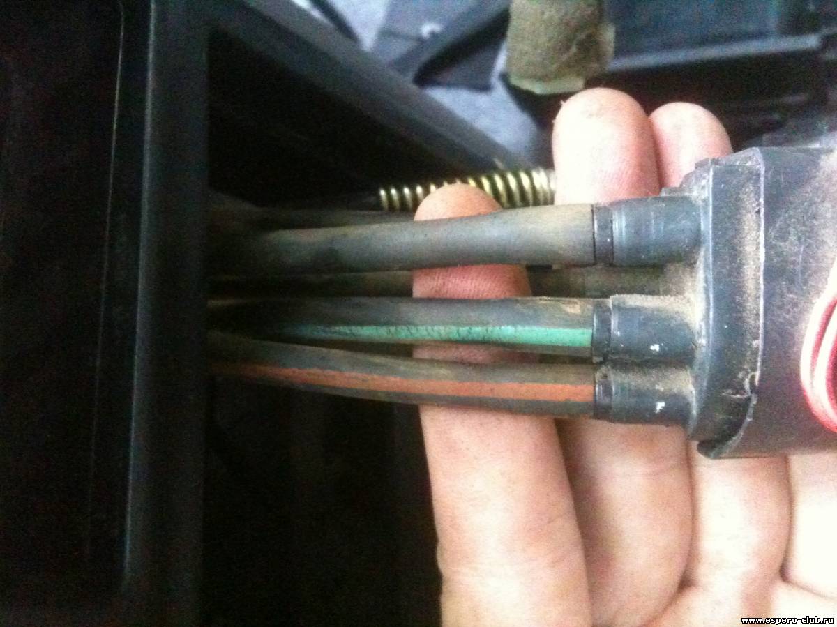

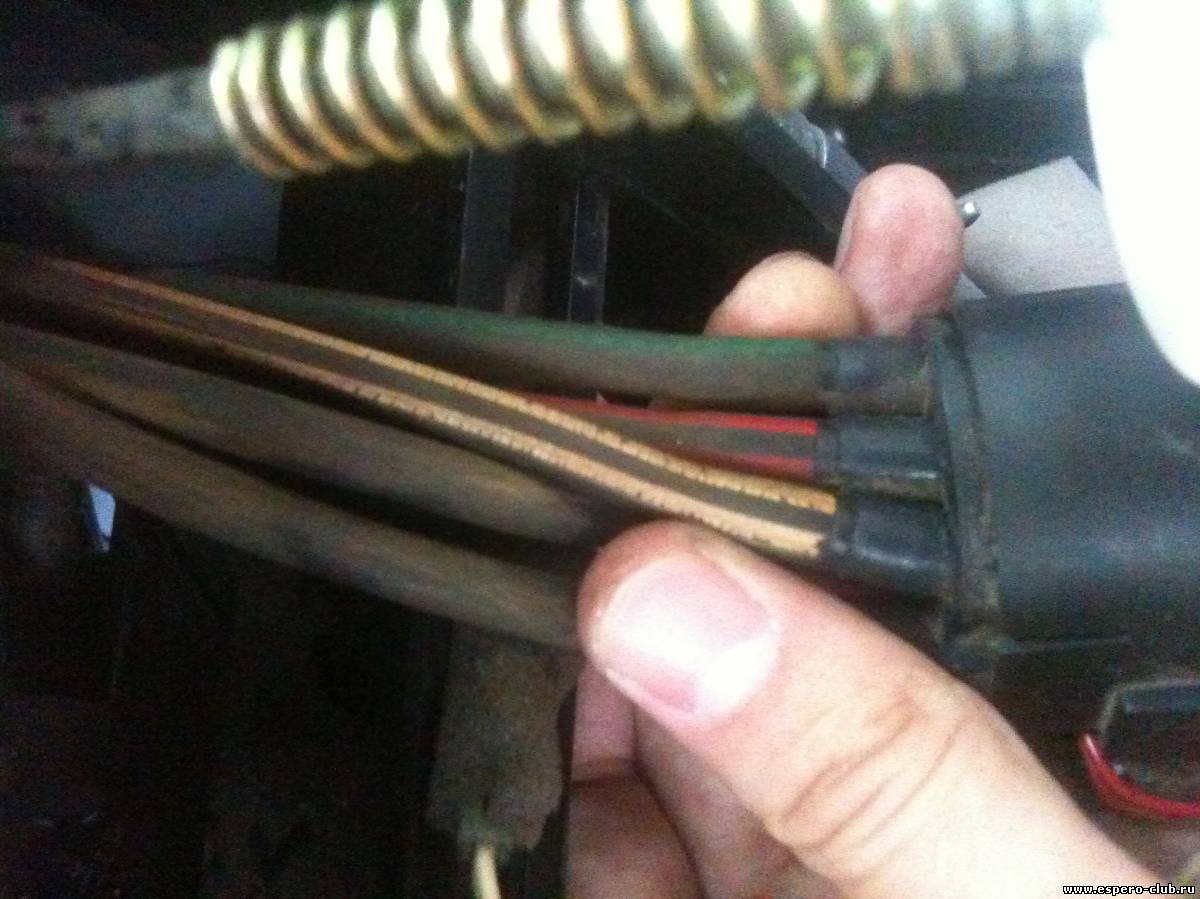

Фото пока только тех что идут в блок
на фото видно цвета
Воздух сосет с шланга с желтой полосой.
Последний вакуумник с подходящим чисто черным шлангом, про который написано тут

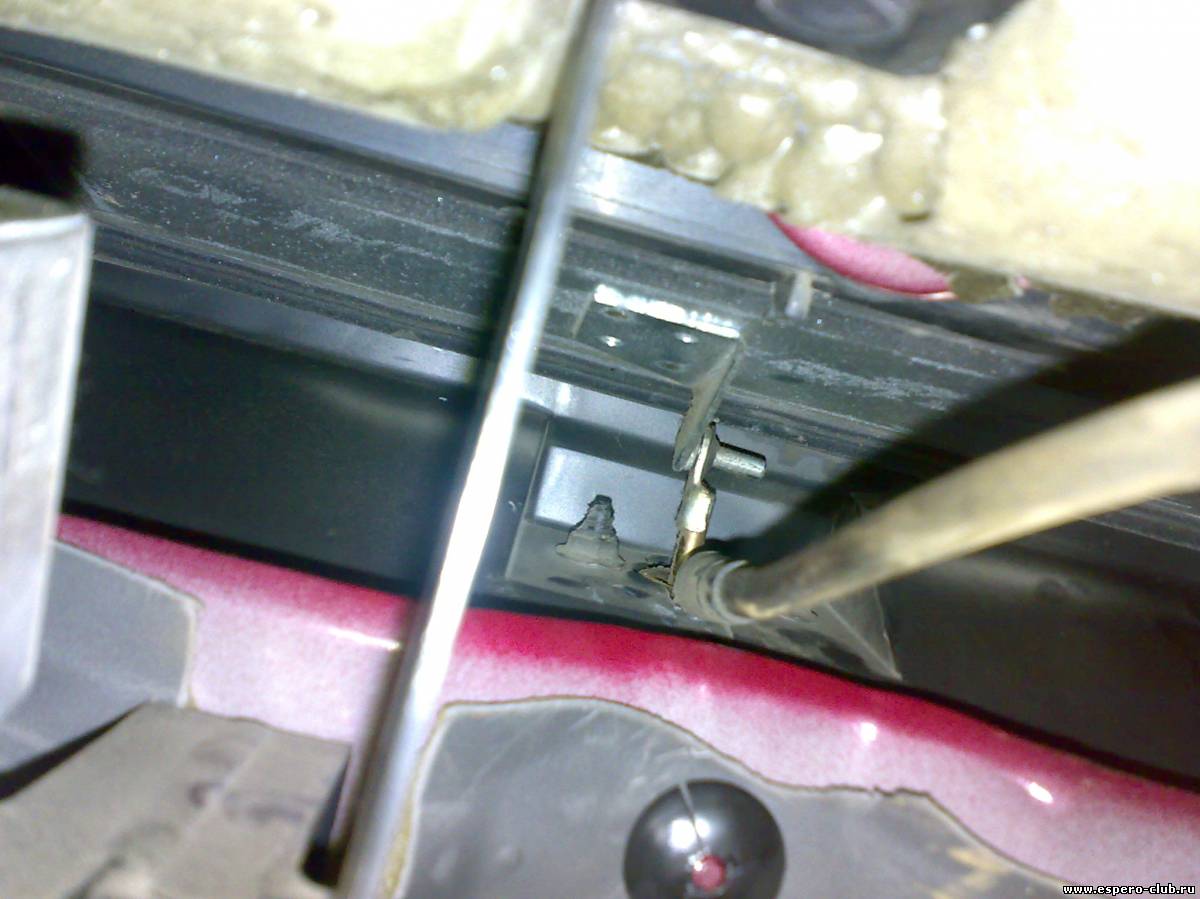

Заклеил крепления этого гриба суперклеем с применением кусочков пластика - поломал сразу. Ну что с ним делать? может у него ход стал больше из-за того что он уже отжил свое? Или можно попробовать поменять местами с соседним?

по ходу прочтения темы возникла идея как ослабить давление на кронштейн грибка чтоб его не выламывало , нужно внедрить промежуточную пружину для компенсации избыточного хода штока . Конечно напряжение останется но уже не будет таким сильным .

Тоже мучает этот вопрос. Направление воздуха не подчиняется ручке. А все потому что крепление поломано. Пробовал клеить, но оно сразу же сломалось...
Если заказать новый актуатор (600081) и дефлектор воздуховода отопителя (52460603) проблема уйдет?
Никто не пробовал распилить его и посмотреть почему ход штока стал таким большим? Его ведь реально будет склеить? Ни у кого нет лишнего для опытов?

Alex_svk, Распилив грибок назад уже не соберешь . внутри лишь мебрана и 2 камеры больше ничего нет . Ход сам по себе изначально большой , например на новых нексиях у всех ломает рано или поздно тк пластмасса уже другого качества , эт мне на разборке продаваны сказали . а на эсперо выламывает просто изза усталости пластика .

У меня тоже грибок из котороговыходит шток к заслонкам отломан(тоесть переключаешь режимпечки он двигается туда сюда

serjik, я с ним долго мучался , пробовал привязывать жесткой проволокой его ))))) но не помогало , потом снял шток грибка с оси и зафиксировал положение заслонки . А потом уже заменил крепеж .

Alex_svk, Устав бороться с грибком (точнее с последствиями того что он отломан) отсоеденил его от заслонки и "включил" ее проволкой в одно крайнее положение , тк до этого она болталась по середине и получалось ни туда ни сюда толком не дуло.
С зади грибка подложил упор чтоб когда он толкал то упирался "спиной" в сторону моторного щита , еще одна точка опоры немного разгрузила кронштейн .

а когда тянет от разве не может сломаться?
Дуть стало четко? если направить только на стекло, то больше никуда не дует?

Пропил в штоке не спасет?
