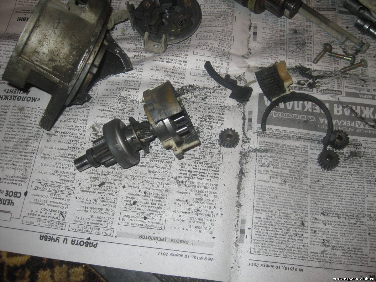

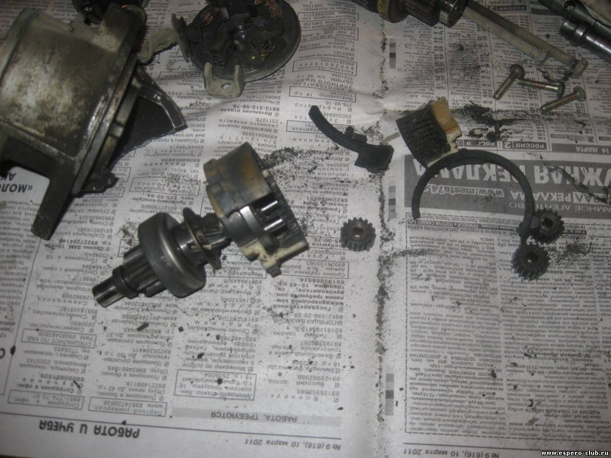

привет всем!стартер сверху снять можно!сегодня снял это устройство через верх,правда пришлось поматериться, изловчиться....для этого надо снять:расширительный бочек ОЖ,с другой стороны:возд.фильтр,вентилятор отопителя печки,генератор.После снятия я увидел что обломилась от него часть(не знаю как назвать на фото видно)у меня такой вопрос: мог ли этот обломок попасть как ни будь на моховик,возможно его как то заклинить или повредить?судя по комментариям в этой теме я малой кровью не обойдусь придется стартер полностью менять?

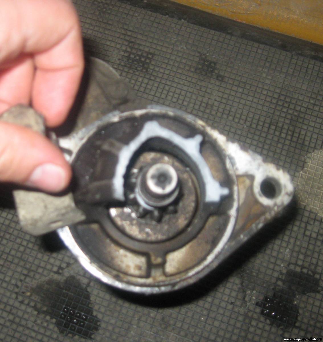

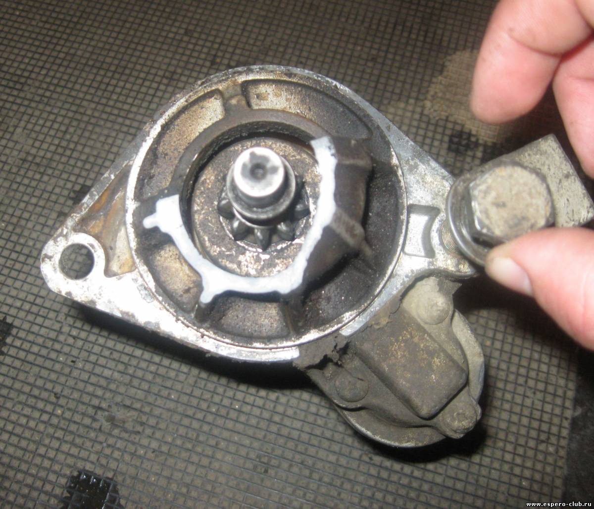

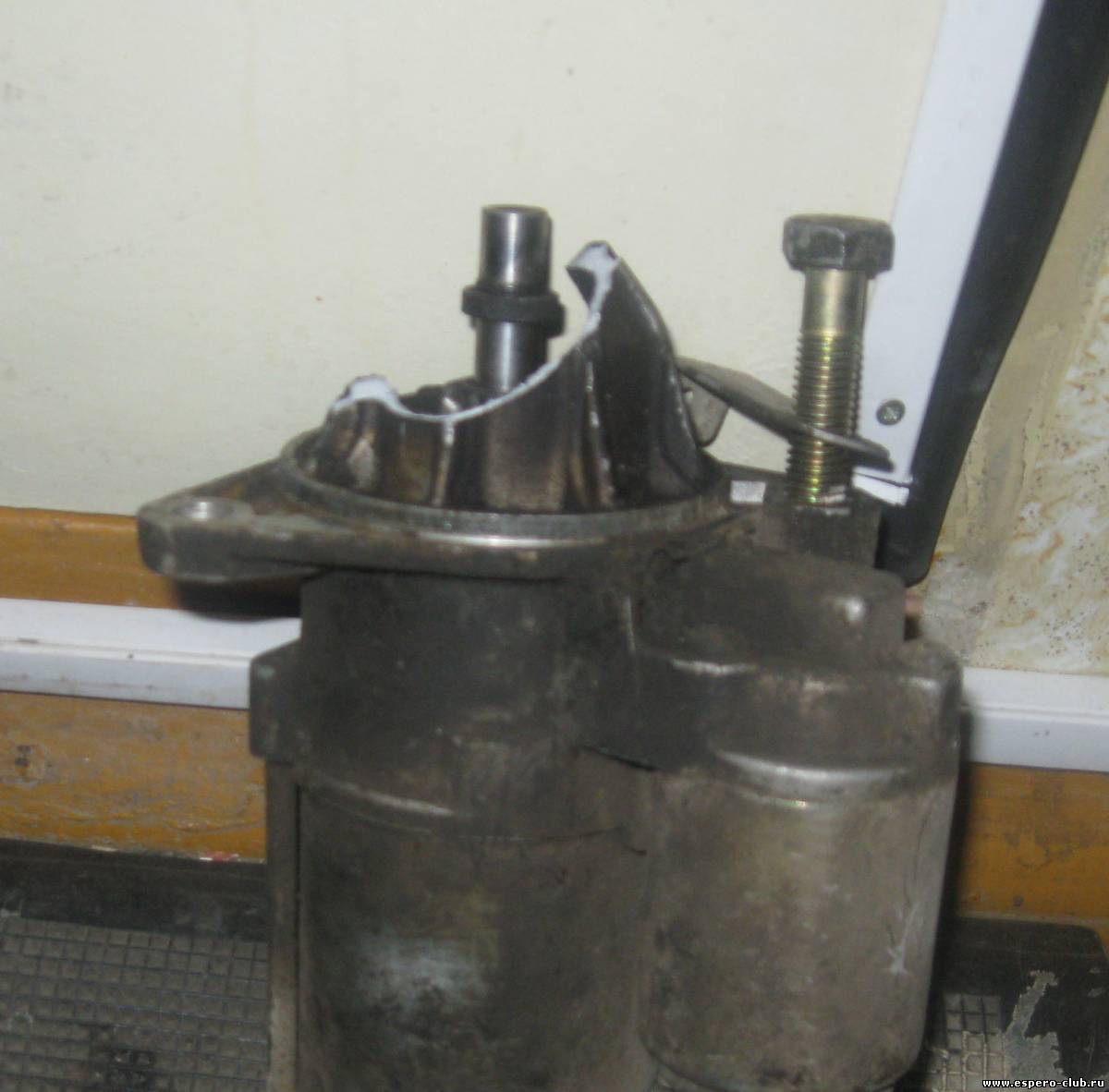

судя по всему, бендикс, это штука которая у меня сломана(на фото)и еще зубцы на одной из трех шестеренок сломаны на фото рядом с бендиксом
Добавлено (30.Окт.2011, 18:14:22)
как оказалось бендикс у меня в поряде.а эта штука, которая у меня сломана,прдается только в сборе с бендиксом и всей этой приблудой что на фото,стоит 2500(!) руб, теперь либо новый покупать(3000-3700) либо б/у искать...

Roman2, -gda-, у кума один-в-один сломался.
этот кусок как-то доставали или там так и оставили и он со временем перемололся?
чем грозит то что где-то там кусок стартера болтается?
PahelloДата: Четверг, 09.Фев.2012, 21:13:44 | Сообщение # 65
gronar, Нет того куска! А в мотор он не попадёт! У меня кстати так же было, но все куски на месте, как разберёшь- то на три куска в руках...

LiF, мой кум, у которого точно так же отломалось, посмотрел на каталожный номер , выбитый на корпусе и купил новый корпус стартера(они пока еще есть в свободной продаже) и просто перекинул внутренности со старого в новый.
итого ремонт обошелся примерно 30уе smile
брал он тут:
http://www.olimpia-auto.com.ua/price.p....er=980&
каталожный номер: 10475966
Добавлено (22.Фев.2012, 17:40:43)
ЗЫ: чуть не забыл - при смене корпуса не забудьте купить игольчатый подшипник (он отваливается в месте с куском корпуса)
каталожный номер: 09440923

у меня также развалился ,заменил а через месяц стало вести сцепление сняв коробку оказалось что осколок попал за выжимной.

Благополучно стал я вчера на трассе 430 км до дома с вытекающим маслом с коробки и пропадающим сцеплением, доехал кое как до ближайшего н.п.,остановился около гаеров спросить про СТО - рассказали,а я тронутся не могу - впала в кому педаль сцепления - на тросу у гаеров! дотянули до СТО.Вобщем сел на поезд и поехал домой т.к. кроме жигулевских з/ч там нету ничего,седня позвонили и обрадовали - отколовшийся кусок стартера попал на диск сцепления и разбил там все вокруг попутно пробивши коробку,щас ребята вымывают и будут варить,а я мчу за з/ч и на поезд обратно за машиной,ВЫВОД - я лоханулся - не повторяйте моих ошибок,небольшой кусочек может наделать кучу проблем(не есть хорошо в -15 в тундре на бетонке лазить под моторным отсеком)!
Сделали качественно, трещина в коробке была длинной см 5 - заделали "белым титаном" - проехал уже с 1000 км - полет нормальный,комплект сцепления обошелся 3100 - Valeo,работа 4800+450 руб. на промывку и герметик - Пурпе привет и респект!
