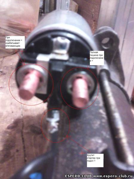

Pavel52Дата: Четверг, 10.Фев.2011, 11:50:15 | Сообщение # 32
Сообщений: 39
Да суть ведь в том, что я снял стартер, а когда поставил с новым втягивающем он начал щелкать при подключении клемм к АКБ.

Pavel52Дата: Пятница, 11.Фев.2011, 12:11:24 | Сообщение # 37
Сообщений: 39
ptw
у меня с втягивающего уходит провод на питание стартера при проверки он крутится. если мне не изменяет память подключения старого втягивающего то было так. средний уходит на стартер, на левый силовой, а на правый ключ. ставлю новый и при подключении клемм срабатывает втягивающий. может поменять местами силовой с ключем?

ALIVEДата: Суббота, 12.Фев.2011, 11:06:57 | Сообщение # 38
Сообщений: 15
Втягивающее разборное!! если не лезть в электродвигатель, т.е. в обмотки втягивающего, то если разогнуть завальцовку, отпаять два контакта (много ума не нужно), то, вытащив черную плстмассовую деталюху, из которой выходят три контакта 2хМ8 и 1хМ6, откроются взгляду разбитые силовые контакты втягивающего, на которых от времени разбились напрочь насечки, благодаря которым и обеспечивается хороший контакт для передачи тока. причем, выходящие наружу М8 представляют собой медные болты с квадратной головкой внутри втягивающего. и если они начинают проворачиваться, значит, квадрата там уже нет. ремонт сего дела - только самопальные медные болты М8, сделанные под квадратные головки. И само собой, нужно постараться восстановить насечки на поверхностях контактов. Если вдруг интересно, выкину фоты сих внутренностей.
Гоша07Дата: Суббота, 12.Фев.2011, 11:23:40 | Сообщение # 39
Истинный автолюбитель
Сообщений: 1560
" кто сказал, что Тойоты на ломаются - вы просто не умеете их ломать!" (с) biggrin
Quote (Pavel52)
100 и более ампер через обмотку чтоли?
