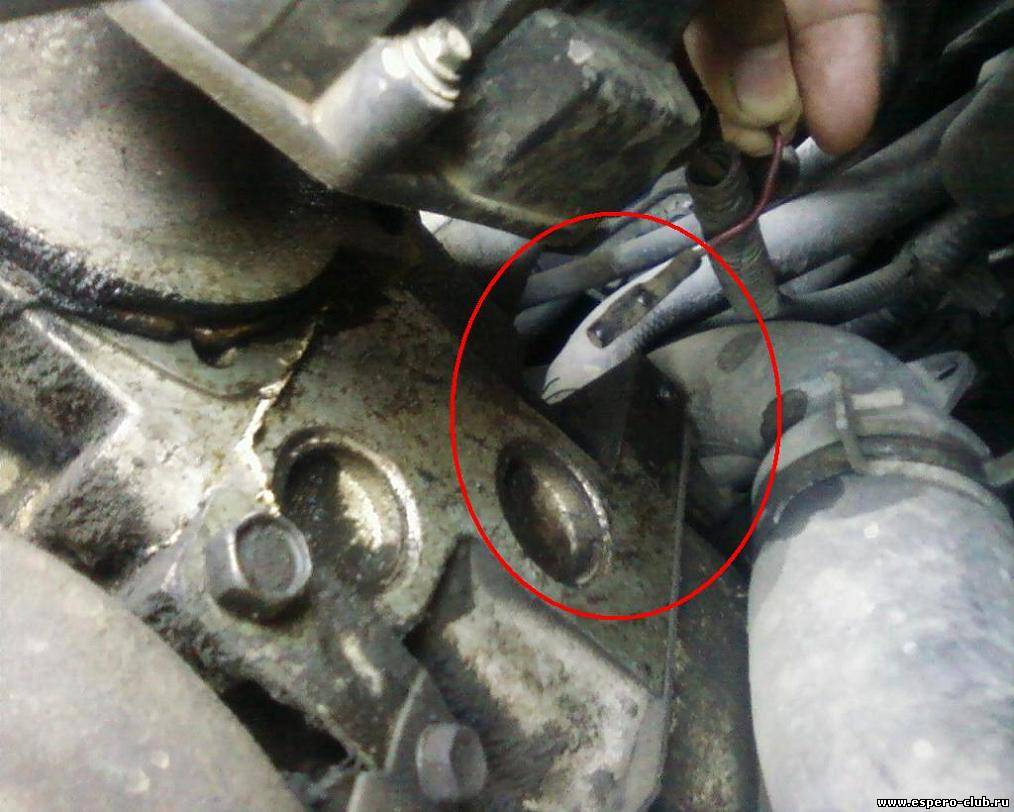

На первой фотке видно, что не подключен датчик температуры на приборку, может это его дублер wacko
JEFFДата: Понедельник, 24.Окт.2011, 11:53:28 | Сообщение # 32
он подключен.там черный проводок.его плохо заметно
Alex58Дата: Понедельник, 24.Окт.2011, 13:18:54 | Сообщение # 33
Сообщений: 64

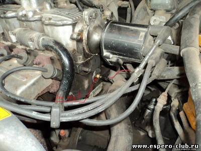

Все подключено. Если скинуть одноконтактный проводок с датчика на фото 1, то отключается "показометр" температуры, если скинуть двухпроводной там же, то включается вентилятор радиатора - значит датчик идет на "мозги", а вот если сдернуть проводок с датчика под трамблером (фото 3), то вроде ничего не меняется. Но он ЕСТЬ и проводок от него заводской, не "колхозный" уходит куда-то в оплетку, попробуй его "вызвонить" dry

я вспомнил чё это за провод biggrin
cry , это диагностический разьём бензонасоса, подаёшь на него 12В и бензонасос начинает работать.
(с) Тот самый ...
xananoff2012Дата: Понедельник, 24.Окт.2011, 17:14:51 | Сообщение # 35
Сообщений: 282
да,точно,похож на провод принудительного вкл.бензонасоса.но зачем его цэпанули к датчику?

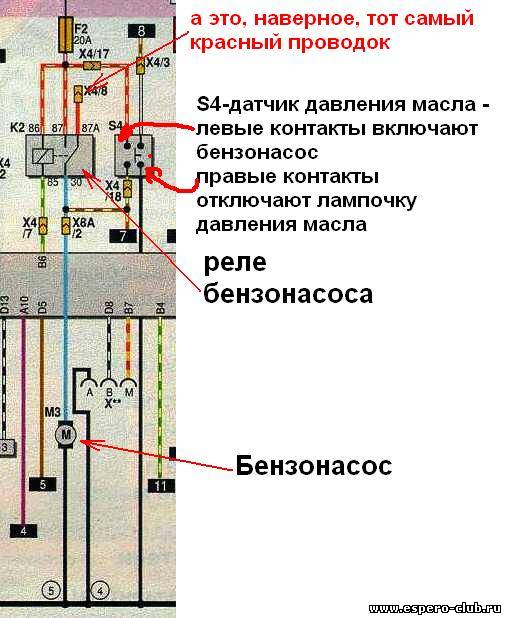

Ну, вы, блин, даете... Провода принудительного включения бензонасоса находятся на датчике давления масла - там три контакта, один отключает лампочку "давления" при работе двигателя, а два других замыкаются меж собой при появлении давления и включены они параллельно контактам реле бензонасоса.
Этот же датчик подключен куда-то, а по своему виду очень похож на датчик температуры, тот, который в крышке термостата. На фотке ведь видно, что это не самодеятельность... дырку в блоке вряд ли кто будет сам сверлить.

провод похож.у всех остальных он просто торчит за трамблером,чуть пониже.а здесь его подсоеденили к датчику зачемто.

Ещё раз посмотрел фотку, и ещё раз утверждаю что красный провод - это разьём ПРИНУДИТЕЛЬНОГО включения бензонасоса (а датчик давления масла - это из другой оперы).

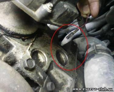

Вот стало любопытно, что там за датчик.
Сфотал
У меня там впуклость и провод болтается.
Эся 94г.в. корея 2 литра

Посмотрел повнимательнее схему - да, есть красный провод, идущий к реле бензонасоса, типа для диагностики или "аварийного" включения.
Но сравните фотки - у меня под датчиком "ВЫПУКЛОСТЬ", а у MuzDee - "ВПУКЛОСТЬ"
1. 2.
"Впуклость" похожа на заглушку, запрессованую в ГБЦ, а "выпуклость" это "прилив" под датчик...

iliasДата: Среда, 26.Окт.2011, 12:11:44 | Сообщение # 44
Сообщений: 134
У меня тоже провод просто так висит. И заглушка в ГБЦ
neoДата: Среда, 26.Окт.2011, 16:10:40 | Сообщение # 45
Сообщений: 250
И у меня один провод красный просто висит. Все думал от куда он отвалился такой красивый. Теперь понятно - бензонасос.
Добавлено (26.Окт.2011, 16:10:40)
да и в том месте датчика нет.
