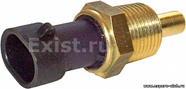

OIM, спасибо, наконец я его увидела. только все равно не разглядела сколько там контактов. у меня в машине только трубочка с наконечником, в котором 3 дырки есть, а на форуме в основном пишут, что у дэу 2 контакта

Ну насчет Асконы не скажу, но вот вам список аналогов по прайсу Exist-a http://www.exist.ru/price.aspx?pid=28100262&sr=33 , там же можно открыть любой и посмотреть применяемость (Opel: Astra G седан, Astra G универсал, Astra G хэтчбек, Corsa C, Corsa C фургон, Frontera B, Monterey A, Monterey B, Omega A) и фото самого датчика

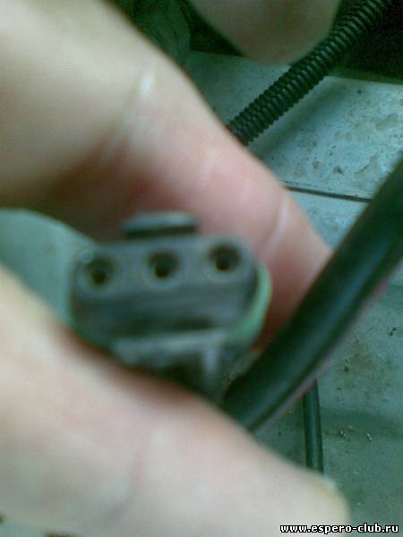

MaKcuM, спасибо за фото под капотом. Теперь я понимаю, что в моей машине какая-то не та хреновина наверно прикручена, потому что у меня не 2 провода подходит, а 3. Из-за этого я вообще не могла понять почему все пишут , что на датчиках Дэу 2 контакта. Может скажете, что это мы сфотографировали? Вот к этому разъему прежние владельцы сверху нацепили вазовский датчик, который естественно не работал

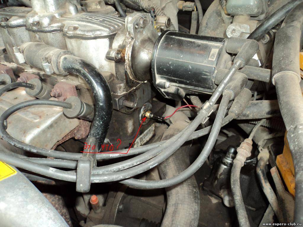

JEFFДата: Четверг, 15.Сен.2011, 20:52:31 | Сообщение # 19
kovkhaeval, ну зто штекер какой то)похож на тазовский примерно 10 го семейства))там такой вроде на бензанасосе стоит

Это тазиковский штекер, удалить и найти родной.
Добавлено (15.Сен.2011, 21:38:25)
Хотя как вариант можете купить такой-же тазовский новый датчик и посмотреть работу, если что потом отдадите назад.

Это по моему разъемы для корректора фар.

нет, под трамблером из блока торчит датчик, по виду точно такой же, как температурный одноконтактный в корпусе термостата.
kostroma21Дата: Суббота, 22.Окт.2011, 16:54:09 | Сообщение # 26
это наверное датчик заднего хода.

Датчик заднего хода находится на коробке.

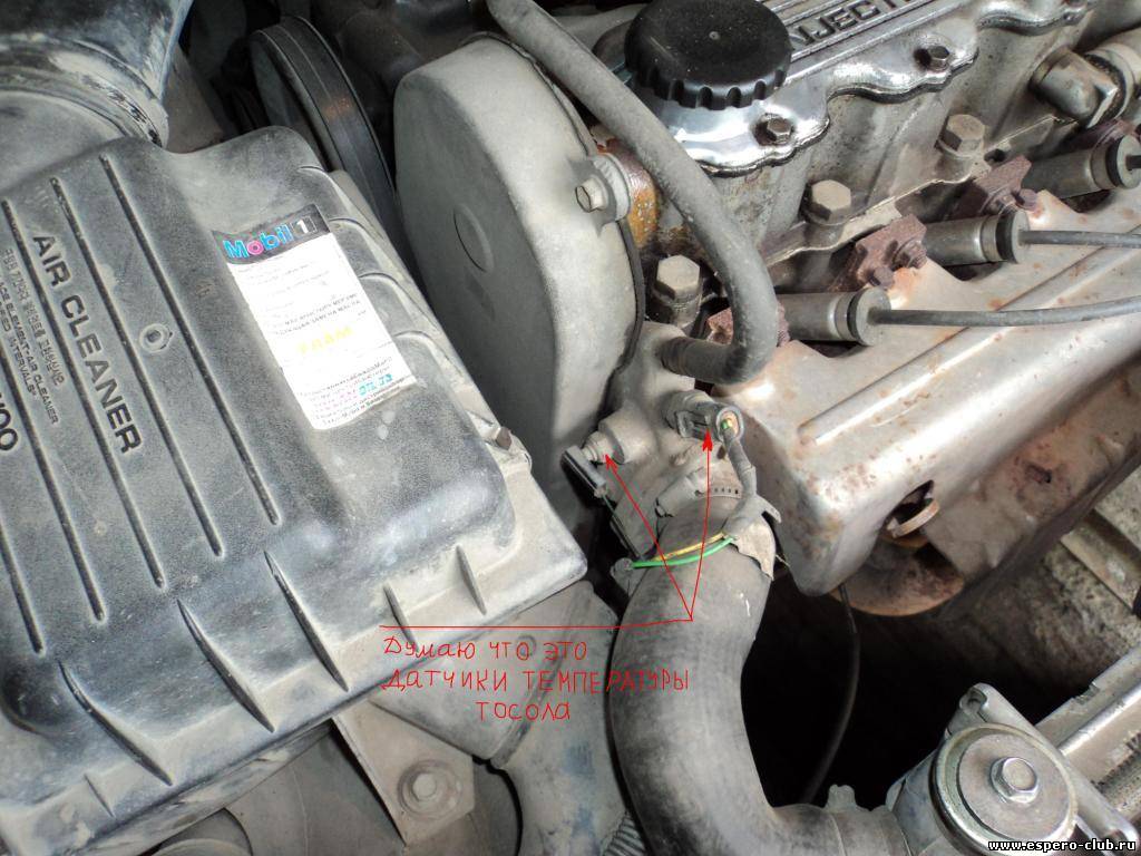

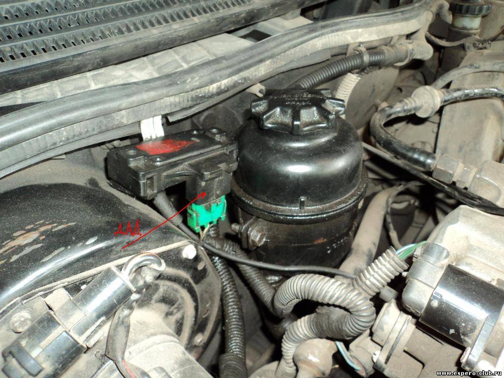

Вот фотки датчиков, которые расположены сверху:
1. Датчики температуры, расположенные на патрубке термостата
2. ДАД

kostroma21Дата: Понедельник, 24.Окт.2011, 07:57:53 | Сообщение # 28
а хрен его знает sad у меня такова нет.

Alex58, это колхоз, смотри куда провода идут и нам расскажешь чё это. wacko
