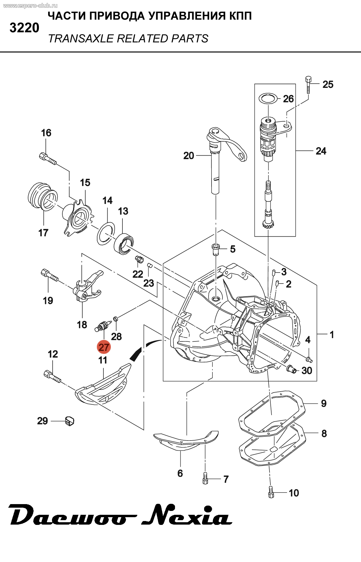

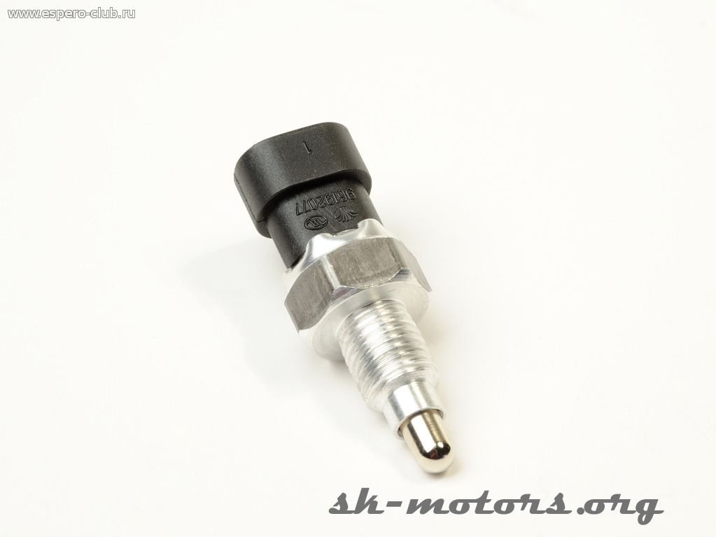

Запутался. Эсперо 97 г. механика. Датчик заднего хода, находиться на коробке и добраться к нему можно из под капота, правильно ? По каталожному номеру на экзисте предлагается: "Выключатель сигнала заднего хода", "Датчик включения заднего хода" и все под одним номером и по разным ценам. Что конкретно мне нужно не ясно.
kpblcДата: Пятница, 03.Окт.2014, 11:01:22 | Сообщение # 53
Сообщений: 466
Ищем вот это. На схеме поз 27

wap87Дата: Пятница, 03.Окт.2014, 11:25:03 | Сообщение # 54
Сообщений: 460
Этот Датчик служит как включения так и выключения, правильно ?
kpblcДата: Пятница, 03.Окт.2014, 12:28:59 | Сообщение # 55
Сообщений: 466
Совершенно верно.
