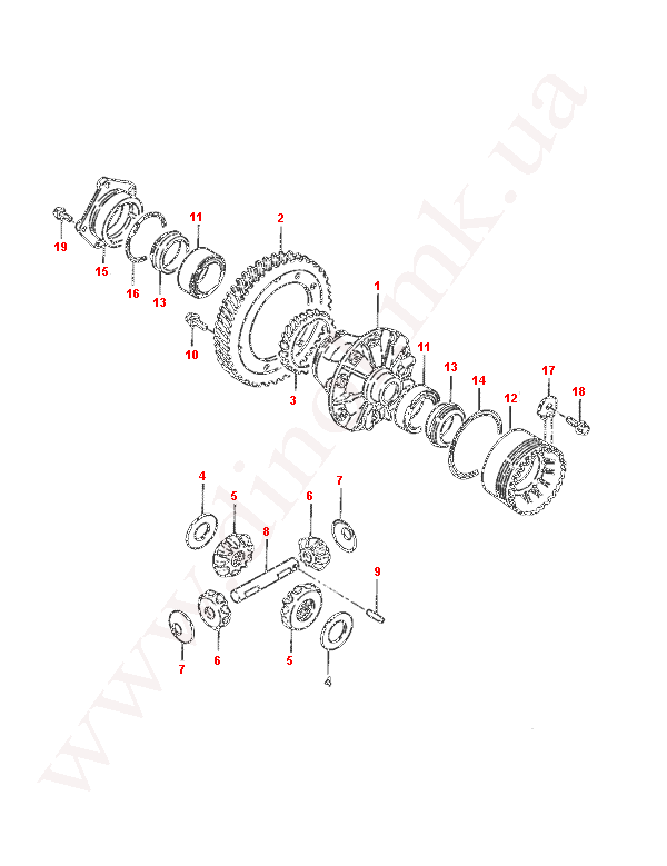

Quote (Yriy)
Это у тебя масло бежит по резьбе гайки дифференциала.
Где эта деталь на картинке
Прикрепления: 1988347.gif (20.5 Kb)
Сообщение отредактировал wap87 - Четверг, 26.Апр.2012, 19:50:58
YriyДата: Четверг, 26.Апр.2012, 20:57:02 | Сообщение # 93
wap87, 14, 12- а потом большая гайка без номера. Сверху болт и стопор этой гайки.
wap87Дата: Четверг, 26.Апр.2012, 21:01:21 | Сообщение # 94
Сообщений: 460
Quote (Yriy)
так это ж вроде 17 и 18 ?
YriyДата: Четверг, 26.Апр.2012, 21:03:39 | Сообщение # 95
или 14, или 12 резиновое уплотнительное колечко
Добавлено (26.Апр.2012, 21:03:39)
17 и 18 стопор этой корончатой гайки и болт.
wap87Дата: Четверг, 26.Апр.2012, 21:06:09 | Сообщение # 96
Сообщений: 460
Quote (Yriy)
короче говоря за стопорным кольцом на болт закручивается гайка, правильно?
YriyДата: Четверг, 26.Апр.2012, 21:13:16 | Сообщение # 97
wap87, Болт и стопор фиксируют эту корончатую гайку от проворачивания, тем самым обеспечивая правильную регулировку подшипников дифференциала. а под гайкой должно буть уплотнительное резиновое кольцо. Скорее всего оно у тебя -йок.
wap87Дата: Четверг, 26.Апр.2012, 21:27:06 | Сообщение # 98
Сообщений: 460
Quote (Yriy)

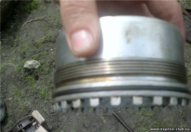

то есть речь идет не о этой резинке:
Прикрепления: 9778133.jpg (47.6 Kb)
YriyДата: Четверг, 26.Апр.2012, 21:38:10 | Сообщение # 99
wap87,Об ней .Ну да. похоже она не держит. Если это твоё фото. то при неправильной затяжке - подшипник будет гудеть!!!
Сообщение отредактировал Yriy - Четверг, 26.Апр.2012, 21:51:52
wap87Дата: Четверг, 26.Апр.2012, 21:50:31 | Сообщение # 100
Сообщений: 460
Yriy, Фото не моё. Значит мне нужно поменять деталь которая на фото, так как скорей всего масло бежит по резьбе этой детали через резинку, правильно???
Прикрепления: 6377077.jpg (54.0 Kb)
Сообщение отредактировал wap87 - Четверг, 26.Апр.2012, 21:57:22
YriyДата: Четверг, 26.Апр.2012, 21:57:01 | Сообщение # 101
деталь менять не надо. это морока. Меняй резинку. когда будешь откручивать обойму подшипника - СЧИТАЙ обороты. Потом на столько же оборотов закрутишь. что бы тютелька в тютельку. если недокрутишь или перекрутишь - могут быть проблемы.
