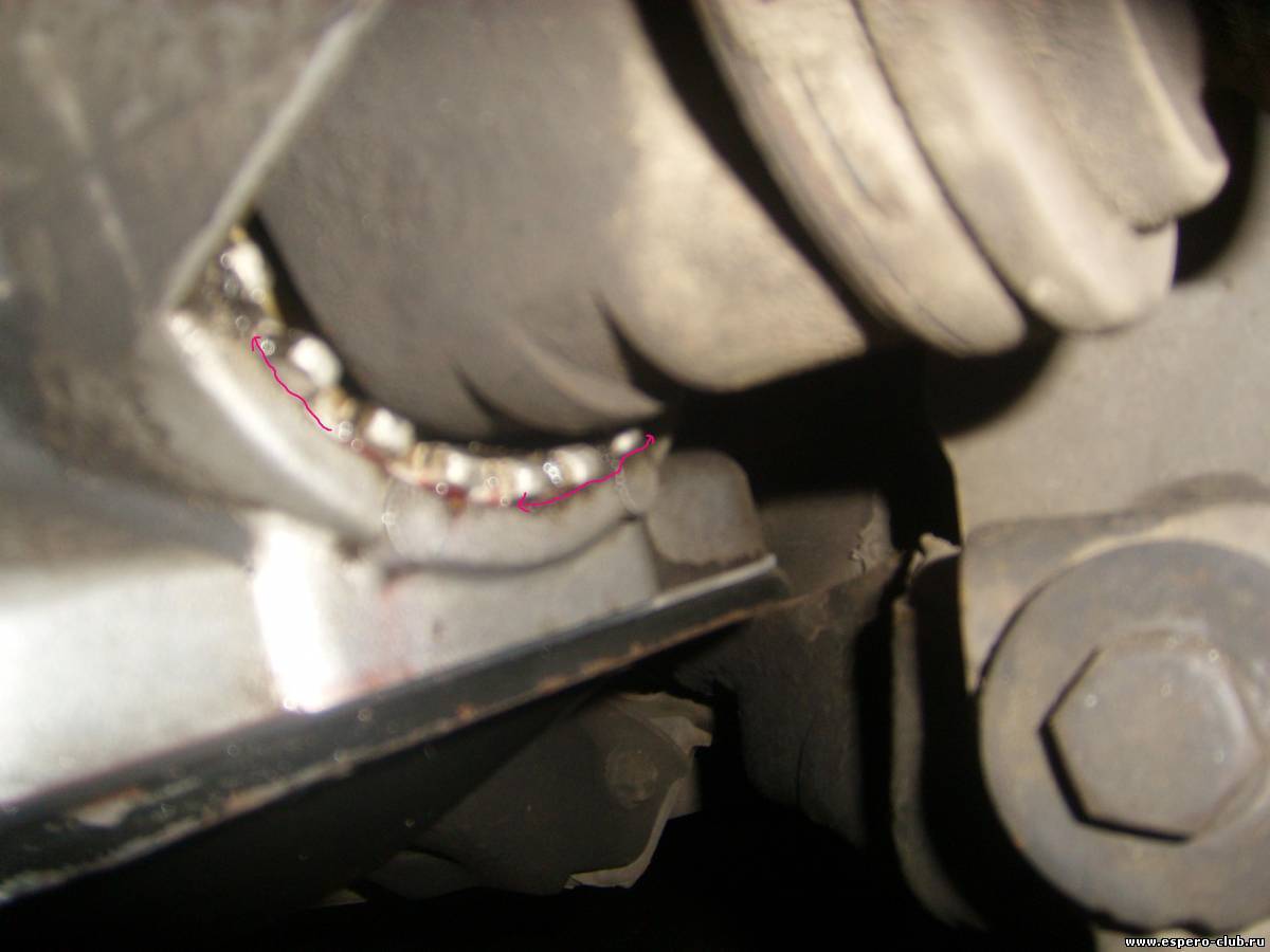

Вы эту деталь имеете в виду?
Прикрепления: 2131488.jpg (54.0 Kb)
YriyДата: Вторник, 26.Мар.2013, 12:26:54 | Сообщение # 168
wap87, Конечно.

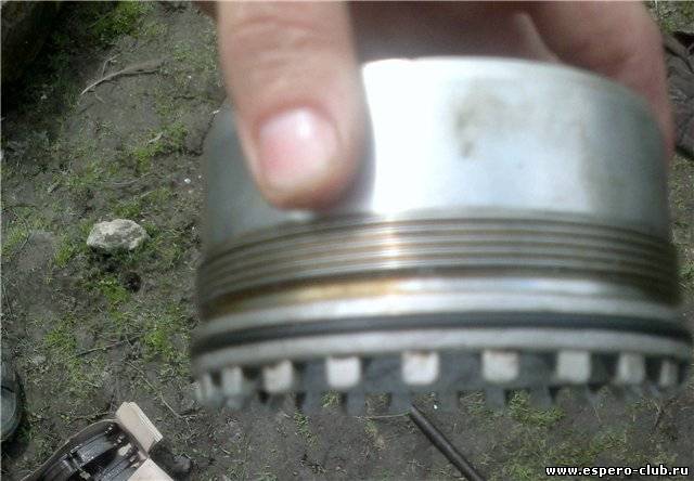

Вот у меня из под этой детали (как она правильно называться?) и течет. Если на этой детали идет резьба значит она вкручивается в коробку. Возможно она опустилась немного, вот и течет? Подскажите, как ее крутить, закрутить, каким ключём. Спасибо
Вот под этой деталькой стоит резиновое кольцо, которое у тебя износилось, задубело, порвалось (нужное подчеркнуть) - смени его, и будет тебе счастье.

YriyДата: Вторник, 26.Мар.2013, 22:13:28 | Сообщение # 172
wap87, Масло будет бежать angry Откручивать подходящим инструментом. Молоток, зубило.Но сначала открути стопор. Увидишь. А потом надо будет отрегулировать затяжку. Потому что эта крышка является обоймой подшипника дифференциала. Как отрегулировать - ищи на форуме. Затянуть и чуть отпустить, что бы стопор зашел в паз. Ну и гранату прийдется снять вместе с приводом.

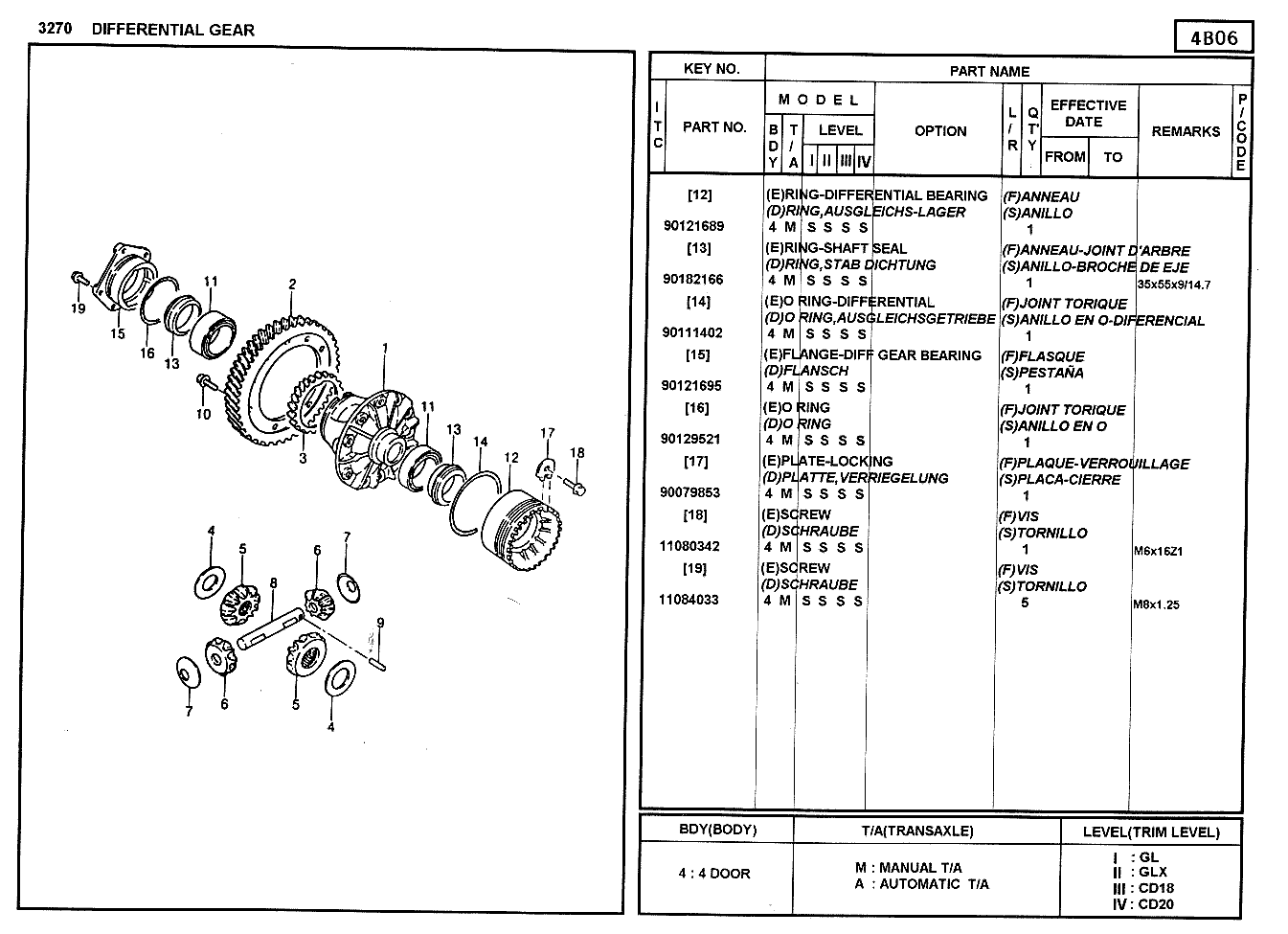

Не в каталоге (на рисунке), не на сайтах не нашел это резиновое кольцо.

YriyДата: Среда, 27.Мар.2013, 14:17:34 | Сообщение # 176
wap87, Зайди в автотракторный запчсти. Там тебе с гидравлики подберут.
