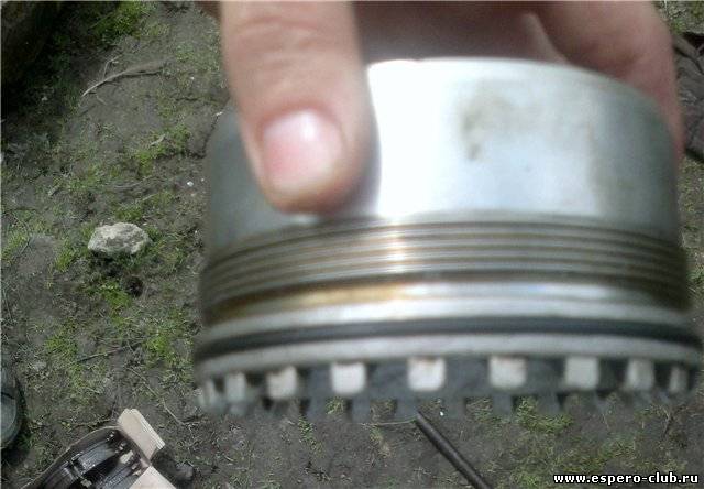

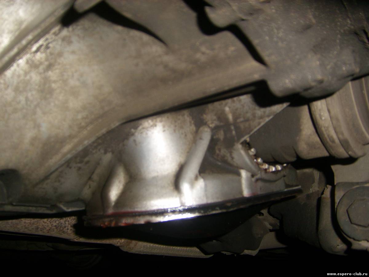

Нужна помощь !!! Как уже определили, то из под регулировочной гайки дифференциала подтекает масло с коробки. Есть подозрение что это из-за резинового кольца на данной детали. Обошел все магазины Дэу и Опель, но детали или резинки нету. Где искать? Где заказать ? Не хочется коробку убивать. Фото прилагаю.
Прикрепления: 4726522.jpg (54.0 Kb) · 5716051.jpg (69.2 Kb)
alex2005alexДата: Суббота, 22.Июн.2013, 22:15:01 | Сообщение # 185
Сообщений: 20
герметик ещё не кто не отменял, у самого такая-же трабла была, использовал обыкновенный красный для прокладок. Вынул левый привод, поставил метки перед откручиванием рег гайки , приоткрутил ,намазал обильно и далле в обратной последовательности...
