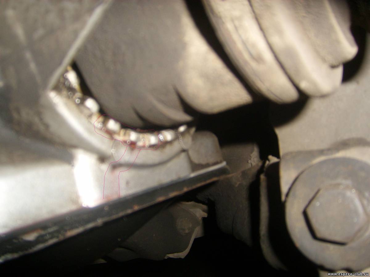

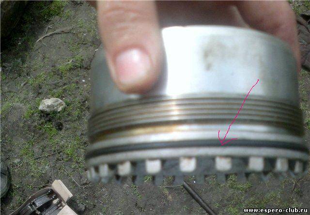

Подскажите!!! Меняли сцепление, сальники привода. Через месяц случайно заглянул под машину а там висят на нижней крышке масло ( как стекает по коробке). Как оказалось текло из под левого сальника если сидеть за рулем. Взялись менять этот сальник, когда его вытащили то на нижней и боковой стенке куда сальник вставляется были царапины. Новый сальник смазали хорошим герметиком и установили. Прокладку нижней крышки поставили новую. Через день масло снова стекает по чуть чуть и так же по левой стороне если сидеть за рулем, снова вроде как из под этого сальника. Сальник, самый первый, и последний оба оригинальные. Не знаю что делать, и масло не дешёвое что б его постоянно заливать.
Quote (Yriy)
Это у тебя масло бежит по резьбе гайки дифференциала.
На сто где я обслуживаюсь коробкой не занимаются, сказали чтоб заменить резинку на данной детали нужно ехать к огрегатчикам да бы правильно закрутить и выставить деталь обратно. Пришли к выводу так как масло с коробки за два месяца с этой проблемой осталось почти на прежнем уровне, ничего не делать, доливать масло через некоторое время. Теперь сижу думаю оставить так или решать как то проблему. У кого какие мысли?
