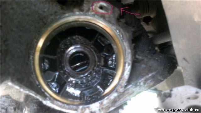

то отсюда эта крышка. Сверху дырочка под болт, крепления стопара. Как видим здесь конический подшипник, это я к тому что, думаю не помешало бы проверить многим затяжку этой крышки, всетаки машины наши не юны, и может быть износ подшипника, люфт.
Я так и не могу понять где эта стопорное кольцо с болтом, я правильно указал на картинке?

СашокДата: Четверг, 19.Апр.2012, 00:12:35 | Сообщение # 77
Сообщений: 450
так не нужно ж сильно.
Добавлено (19.Апр.2012, 00:12:35)
да, правильно. Там крепление его и этот стопор опускается вниз и в виде "короны" клинит между зубцов эту крышку. Между 3 зубцов, в двух пролетах.

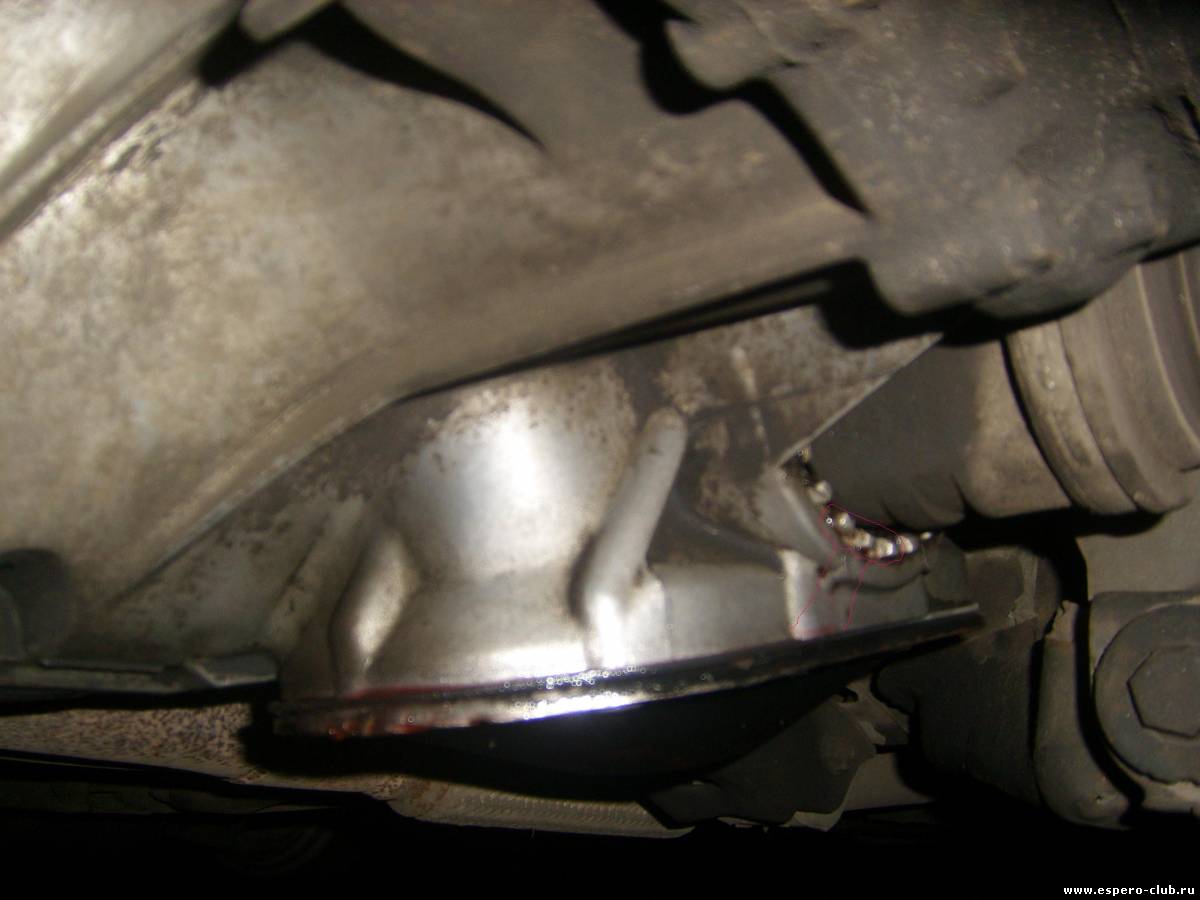

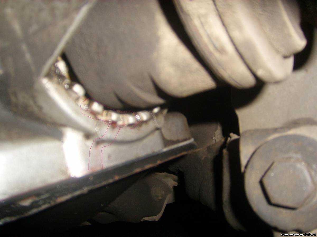

wap87Дата: Четверг, 26.Апр.2012, 19:12:37 | Сообщение # 90
Сообщений: 460
Quote (wap87)
Подскажите!!! Меняли сцепление, сальники привода. Через месяц случайно заглянул под машину а там висят на нижней крышке масло ( как стекает по коробке). Как оказалось текло из под левого сальника если сидеть за рулем. Взялись менять этот сальник, когда его вытащили то на нижней и боковой стенке куда сальник вставляется были царапины. Новый сальник смазали хорошим герметиком и установили. Прокладку нижней крышки поставили новую. Через день масло снова стекает по чуть чуть и так же по левой стороне если сидеть за рулем, снова вроде как из под этого сальника. Сальник, самый первый, и последний оба оригинальные. Не знаю что делать, и масло не дешёвое что б его постоянно заливать.
Я обвел где видно масло и как они стекает, сальник вроде сухой, масло видно на зубцах, что может быть?
