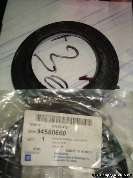

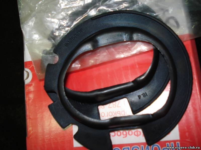

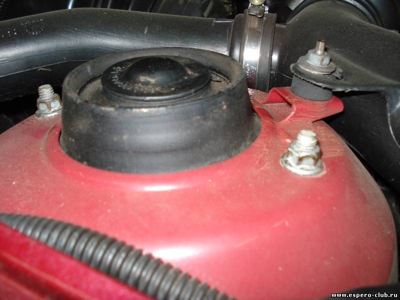

Подошло время замены амортизаторов, особенно передних - раскачивает вверх вниз как на волнах, собирает все кочки и заодно заменить просевшие пружины (11 лет, 200 т. км. пробега). И вот взял новые KYB Excel-G (газ-мяс), пружины Фобос, прокладки под передние пружины (верхние и нижние), опорные подшипники недавно менял оставил их.
из инструмента нужно: головка на 30 или 32 (в зависимости от гайки ШРУСа), ключи или головки на 17,19,10 и 12. съемник для рулевых наконечников, лом, стяжки, и спечиальный ключ для штока амортизатора и газовый разводной ключ для гайки патрона.

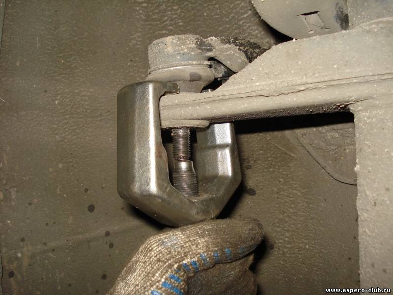

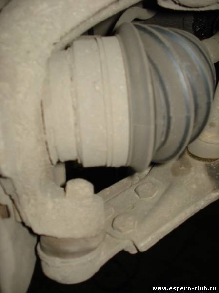

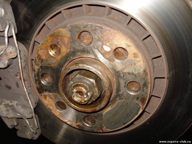

Приступаем. домкратим машину, снимаем колеса, откручиваем ступичную гайку, шаровой, рулевого наконечника. Шестигранником на 10 откручиваем суппорт.
Прикрепления: 8936544.jpg (61.2 Kb) · 4058709.jpg (57.1 Kb) · 8567254.jpg (49.7 Kb) · 7921264.jpg (68.5 Kb) · 3798134.jpg (19.3 Kb)
Capten-denДата: Пятница, 01.Окт.2010, 20:23:56 | Сообщение # 3

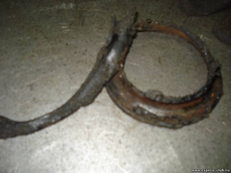

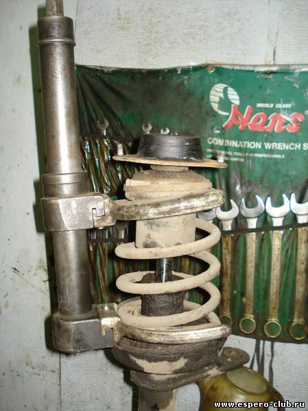

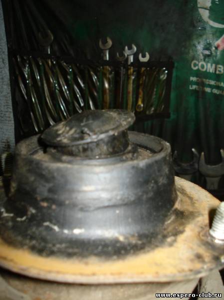

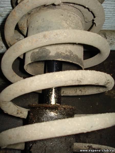

вынимаем ШРУС и откручиваем две гайки наверху. Вынимаем стойку и закрепляем в тиски. Съемник пружин можно сделать самому (если есть сварочный аппарат и толстый лист жележа не менее 4, 5 мм.), а именно из волговского домкрата (вертикального реечного). балгаркох вырезаем 2 вилки под размер пружин и привариваем одну к верху домкрата, а вторуюю к движущейся лапки. принцип действия - крутишь ручку и сжимаешь пружину (как будто машину домкратишь) - проверено временем. Далее откручиваем центральную гайку стойки, сняв колпачок разбираем . снимаем пружину

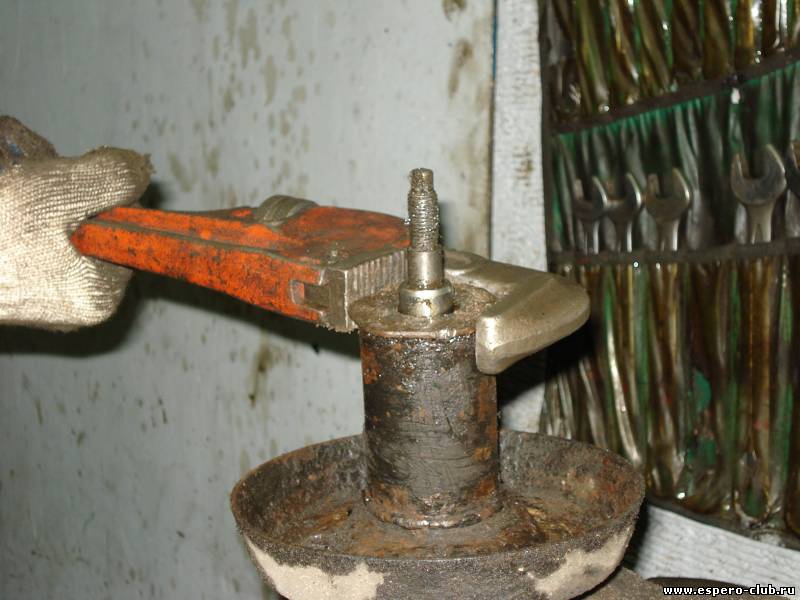

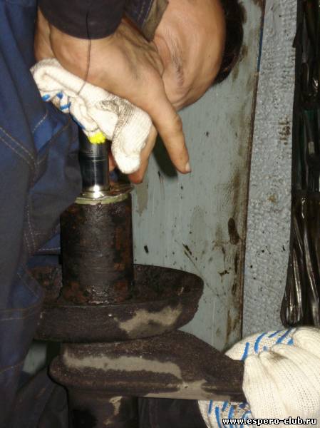

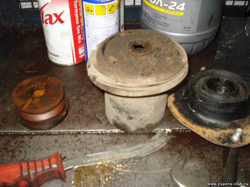

нижнюю и верхнюю прокладку на замену откручиваем гайку патрона вынимаем и доливаем масла в стойку и собираем. Новый амортизатор прокачиваем вертикально раз 10-15 . Отмечу - при сборке стакан пружины ориентируем узкой его стороной к концу витка пружины, т.к. послений виток не паралелен краю пружины. Ставим стойку в обатной последовательности.

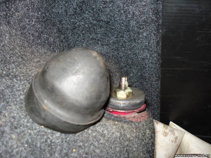

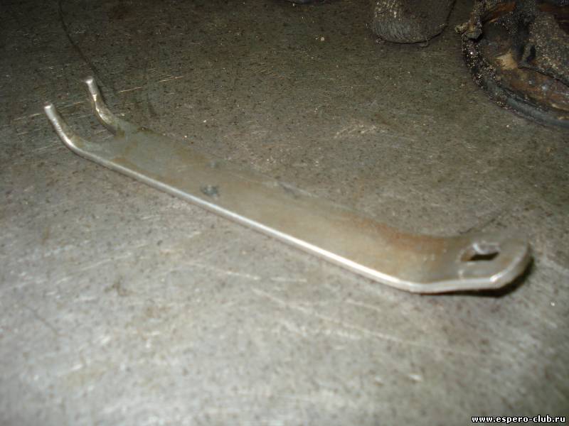

Переходим на задние амортизаторы. В багажнике снимаем резинки и слабляем гайку. Снизу откручиваем ботл амортизатора и опускаем балку на что нибудь. Вынимаем старый, прокачиваем новый и вставляем и меняем пружины.
Для удержания штока от проворачивания используем этот спец ключ .

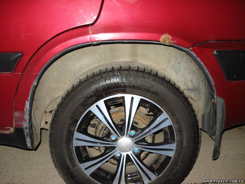

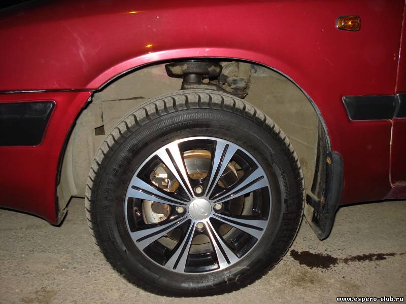

Результат на лицо- перед и зад преподнялся. стал жезче,. При дефектовке выяснилось- один потек, другой на подходе

прокачивать надо до установки, любой-задний и передний (масло или газ-мяс). Передние прокачиваются когда их установил в патрон и закрепил гайкой, потом сверху , не берясь за шток руками, вдавливаешь до упора, потом ждешь когда он вылезет обратно не помогая ему. и так раз 10-15 неспеша. Задние проще- уперся в пол и также давишь, только после этого нельзя класть горизонтально (придется опять прокачивать) а сразу ставить на место. потом обкатать км 500 без ям и кочек. Может ты его плохо прокачал?

"прокачивать надо до установки, любой-задний и передний (масло или газ-мяс). Передние прокачиваются когда их установил в патрон и закрепил гайкой, потом сверху , не берясь за шток руками, вдавливаешь до упора, потом ждешь когда он вылезет обратно не помогая ему. и так раз 10-15 неспеша." Ну из газовых или газо масленных амо шток еще сам то вылезет , а вот с гидравликой я думаю вы погорячились, ну или месяц ждать и то не факт! biggrin Без обид!

Capten-den, "не берясь за шток руками" , еще раз без обид , но это как ? Силой мысли dry , не я просто реально не пойму как вдавить шток не трогая его, да и даже если его потрогать то что с ним будет? Будь те столь любезны прокоментируйте мои замечания.........

Timon454, Объясняю.1) Масло в стойку заливают немного для охлаждения патрона (так мне советовали диллеры Каябы когда покупал).
2) Про шток-тоже диллеры советовали не трогать чтобы не повредить поверхность штока и масляную пленку, которая покрыта поверхность. Прокачивать-давить сверху на фото видно, что давим на шток сверху через тряпку (как ручной насос для колес).
