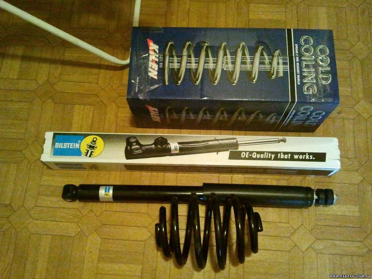

Spentem5Дата: Воскресенье, 20.Май.2012, 12:41:13 | Сообщение # 40
Сообщений: 364
Всем привет! smile У меня тут счастье-приехала первая партия з/частей.Задние прижины и амморты.Амморты-Bilshtein B4 Gas,пружины-KILEN.
Впереди еще много партий з/частей и после поедем на ремонт(задумали капиталку кузова,подвески и тормозов!) biggrin Фото пружин и амморт:
Прикрепления: 6795362.jpg (136.4 Kb) · 7413083.jpg (108.9 Kb)
