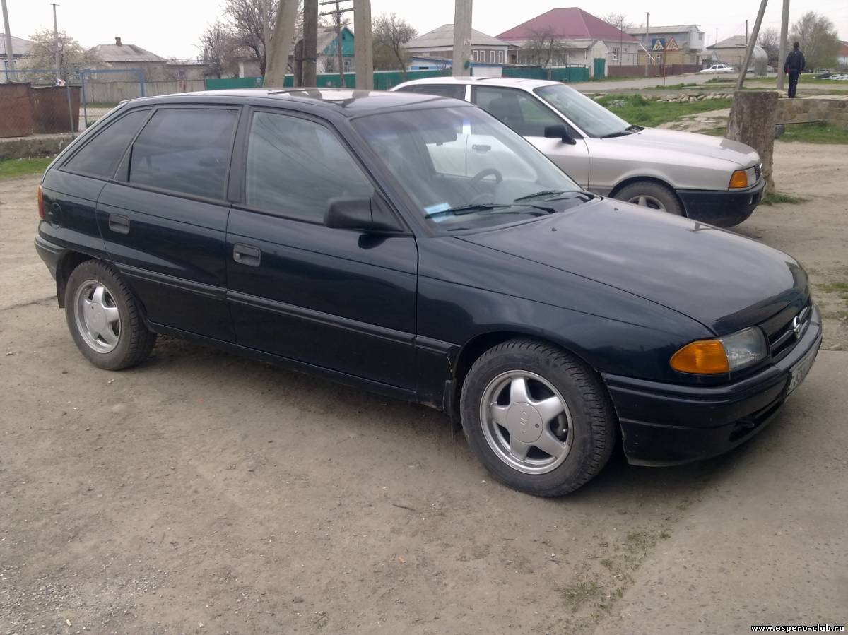

Добрых суток,у меня было ОПЕЛЬ АСТРА 92год выпуска.там начало течь из рейки прямо в салон жидкость рулевая прямо где педали и весь полик был мокрый и запах этот стоял.сальник вышел из строя.обращался ко многим и ответ был разный.ах да и стук стоял тоже.так вот решился сам разобрать,снял рейку с машины чуть пришлось по пыхтеть правда не удобные места,начал разбирать разобрал легко и понятно что и как тазбирается конечно если более или менее понимаешь как что должно по последжовательности снимается,так вот оказалась рейка подлежит подтяже и замене всез сальников которые в нутри,но трогать остальные не стал так как мне надо было устранить только одну причину этот сальник,обзвонил магазины местерские,в одном сказали что есть всё и меняют сами работа стоила на тот момент примерно 3000тыс.отдельно сальники не продали.искать начал уже по магазинам по сальникам в итоге в трактормый магазин зашел и вот оно чудо!!!!!!!есть сальник точно такой же,взял поставил собрал подтянул рейку за контрогаил установил на машину и что самое обидное выявилось,больше не текло,но это на скорости не более 100км/ч дал больше газу и побежала жидкость,и понял сто надо было купит весь комплект сальников и поменять самому.так и решил продать этот авто во первых не нравилась уже после покупки через неделю незнаю не вставила как то не принял ее как свою,продал удачно перекупам!!!!желаю удачи всем,может комуто и будет урок чтоб не бояться разобрать и собрать эру рейку.P/S-не забудьте отметки поставить когда разбираете рейку и посчитайте сколько оборотов выкручиваете!!!мой ОПЕЛЁК
Прикрепления: 6989232.jpg (122.6 Kb)
