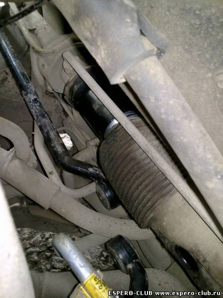

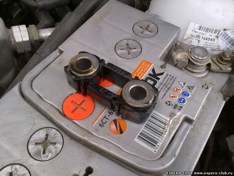

1demedrol1Дата: Четверг, 14.Апр.2011, 15:55:51 | Сообщение # 111
Сообщений: 149
короче добрался я до бинокля, на ничего страшного я не увидел, в коком месте он изнашивается?

CosmonavtДата: Четверг, 14.Апр.2011, 16:04:50 | Сообщение # 112
Сообщений: 745
Вот если металлические втулки от руки выходят из корпуса или имеют в нем хоть маленький люфт,значит биноклю пипец biggrin
1demedrol1Дата: Четверг, 14.Апр.2011, 16:27:40 | Сообщение # 113
Сообщений: 149
они там стоят как вкопанные, но гремит чтото в его районе sad

CosmonavtДата: Четверг, 14.Апр.2011, 17:03:31 | Сообщение # 114
Сообщений: 745
Ну кроме бинокля стучать вроде бы нечему,если новый есть то меняй раз уж разобрал.

1demedrol1Дата: Четверг, 14.Апр.2011, 17:22:57 | Сообщение # 115
Сообщений: 149
да я заказал, попробую поставлю

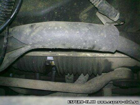

SHONДата: Воскресенье, 17.Апр.2011, 18:40:14 | Сообщение # 117
Сообщений: 5
Приветствую Вас джентльмены. Недавно столкнулся с такой проблемой. При повороте на ходу, непременно при вращении руля слышен звук будто колесо цепляет за подкрылок, вправо сильнее чем влево. Может кто подскажет что там может хрустеть? Может и есть рейка.
