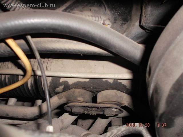

Orange53Дата: Понедельник, 14.Июл.2014, 22:24:09 | Сообщение # 146
Сообщений: 946
Сильно плохо ?
Прикрепления: 0615802.jpg (233.8 Kb)
Сообщение отредактировал Orange53 - Понедельник, 14.Июл.2014, 22:26:39
