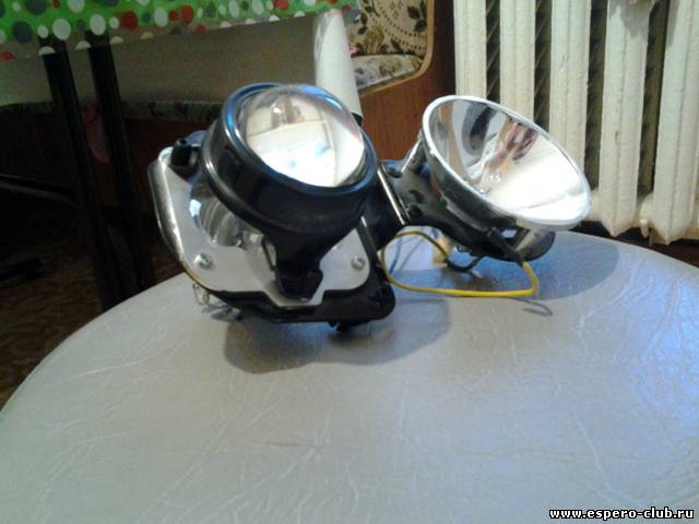

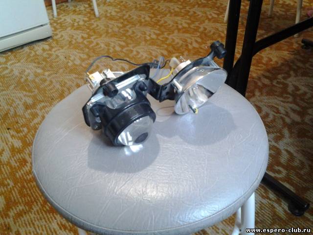

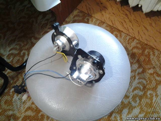

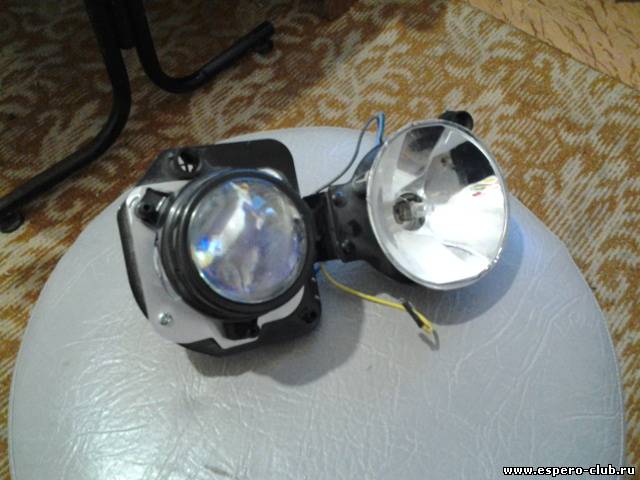

merem09Дата: Воскресенье, 03.Ноя.2013, 15:30:29 | Сообщение # 79
Сообщений: 213
вот эти фонари хочу за место родных отражателей поставить
Добавлено (03.Ноя.2013, 15:03:24)
в общем эти фарики остались от ваз 2114.когдато были тюнинговые фары.после дтп стёкла и пластмассовый корпус стали не пригодными.вытащил вот эти линзы с дольним светом от туда и лежат уже с давних 2005года... вспомнил о них и машина не фонтан по фарам хочу вмонтировать... написал для информации вдруг кто то захочет такие-то уже знаете готовые от куда взять просто и легко.
Добавлено (03.Ноя.2013, 15:05:11)
осталось открутить фары снять стёкла и приспособить внутри фары.
Добавлено (03.Ноя.2013, 15:30:29)
нннаааааррроооод!!!!! где вы????!!!! cool

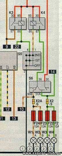

Привет всем!Ребят,ну может кто нибуть носом ткнуть желательно на фото,куда нужно перемычку ставить для совместного включения дальнего с ближним
YriyДата: Пятница, 13.Дек.2013, 21:11:22 | Сообщение # 85
евген93, http://espero-club.ru/forum/3-3063-19#210100
евген93Дата: Пятница, 13.Дек.2013, 21:24:32 | Сообщение # 86
Сообщений: 390
Yriy, что то неособо пойму по этой схеме,где искать эти провода и этот разьем в машине?и какие цвета будут именно в авто?Ты себе делал?
Alex_svkДата: Суббота, 14.Дек.2013, 00:04:56 | Сообщение # 87
Сообщений: 611
Проще соединить контакты 56 и 56А на колодке идущей к подрулевому переключателю. Но обязательно должны быть реле на ближний и дальний...

LinkДата: Суббота, 14.Дек.2013, 07:25:56 | Сообщение # 88
56 и 56в и реле не обязательно
Alex_svkДата: Суббота, 14.Дек.2013, 11:15:01 | Сообщение # 89
Сообщений: 611
Сори, перепутал...
W1 и W2 это же ближний...
На схеме все видно. Реле можно и не ставить. Но сразу готовьтесь менять подрулевой переключатель. Не все меняли у себя рассохшийся толстый провод, идущий в салон (линия 30 на схеме). На него идет большая нагрузка через замок зажигания магнитолой, вентиляторами охлаждения и вентилятором печки. Плохой провод --> больший ток потребления--> бОльшая просадка напряжения.
Фары будут светить в пол силы потому что напряжение на них будет меньше 10В

JEFFДата: Суббота, 14.Дек.2013, 11:20:22 | Сообщение # 90
Цитата Alex_svk ()
При этом при включении подрулевого во второе положение сразу будет гореть ближний + дальний. А при включении дальнего ближний будет выключаться.
это если подключить 56 и 56а так будет,а если 56и 56B,то будет все норм,когда ближний только ближний,при включении дальнего-ближний остается
