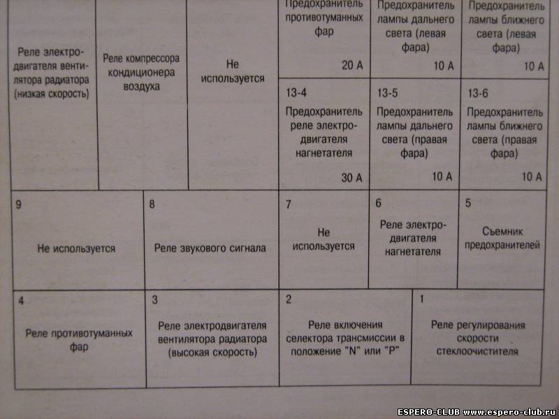

так кто мне скажет где в машине находится реле фар каторое нарисовано на электросхеме Прилагаю рисунок коробки предохранителей под капотом wacko
Прикрепления: 5487828.jpg (49.5 Kb)

andrey56Дата: Воскресенье, 19.Дек.2010, 19:04:44 | Сообщение # 30
Сообщений: 501
Quote (Consul)
Реле находится за блоком предохранителей в салоне, у левой коленке если за рулём сидеть biggrin
