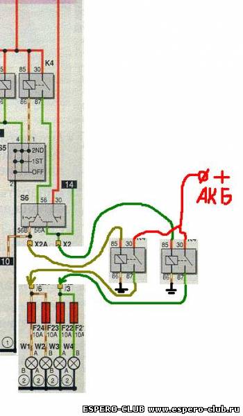

Схема включения фар на Эсперо и на Нексии выполнена одинаково и одинаково коряво. Поясню: Прюс с провода 30 идет на реле К4-включение фар, которое управляется с подрулевого переключателя S5 и с контакта 87 плюс идет на переключатель S6 - дальний-ближний. Следовательно, контакты в переключателе S6 греются от большого тока идущего на лампы. На "нормальных" машинах управление сделано чуть иначе: переключатель ДАЛЬНИЙ-БЛИЖНИЙ управляет соответствующим реле, которое стоИт после переключателя, примерно на месте разъемов Х1 и Х2. Если надо дальний + ближний то поставить диод между релюшками, чтобы при включении дальнего ток подавался и на реле ближнего... Примерно такая схема на всехТАЗиках кроме 01. Я так подключил себе на Нексии и сыну на Эсперо
Прикрепления: 8534980.jpg (27.1 Kb)

Не поверишь - на опелях (по крайней мере до вектры Б) вообще не было никаких реле - свет управлялся только переключателем. И ничего не горело и не грелось.

МолотоК, Ну вот схему посмотри: http://espero-club.ru/_fr/7/8534980.jpg
нет там реле!

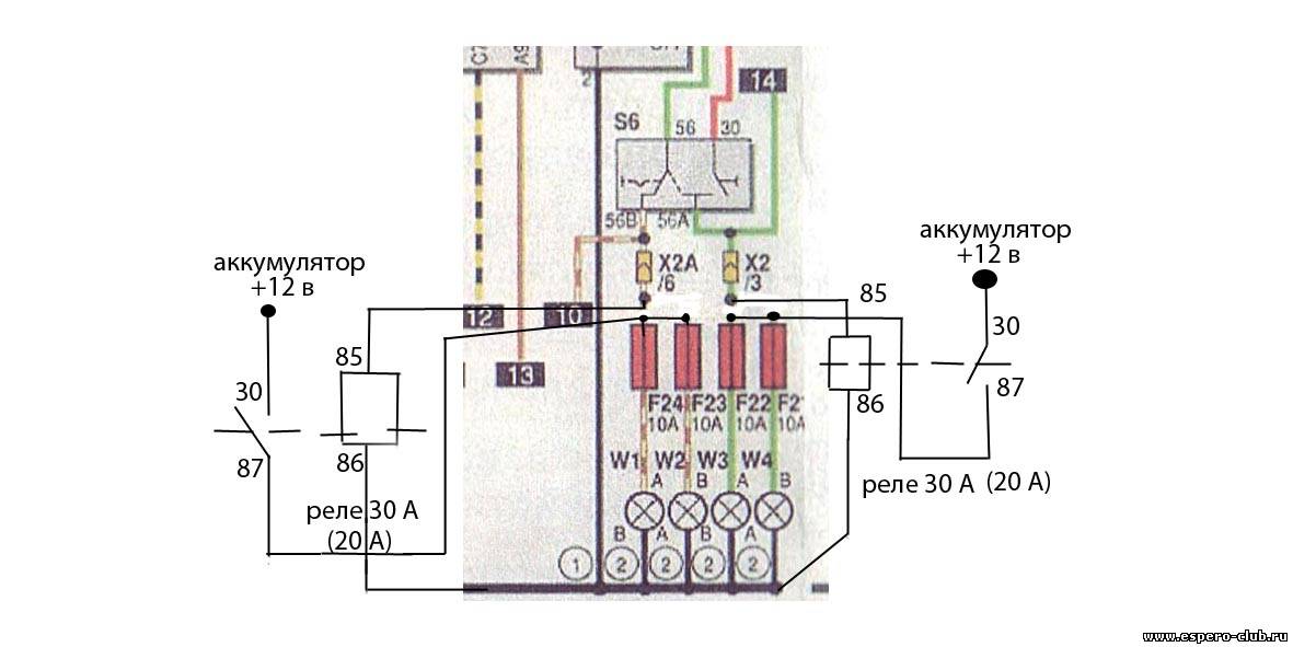

Сегодня тоже переделал. Поставил релюхи на БС и ДС, сделал выключение фар при выключении зажигания (кроме габаритов) и совместное свечение ДС с БС.

Вот схема подклнияез релюшки. Требуется небольшая переделка чтобы разгрузить переключатель $IMAGE1
Прикрепления: 3743074.jpg (82.3 Kb)

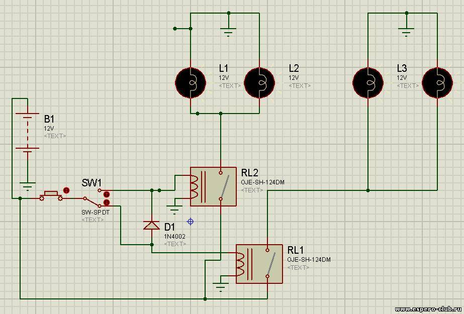

как сделать одновременное включение ближнего и дальнего? а то действительно, как написал топикстартер "ближний светит только под носом видно, дальний наоборот вдалеке вижу под носом не видно ни фига..."

Вопрос в том как сделать совместное включение. Потому что один мой дальний светит так как у некоторых ближний, впрочем как и у всех, у кого стандартный свет...

Тут интересовались про совместное включение дальнего с ближним, вот набросал схему с диодом:
Прикрепления: 4654415.jpg (87.3 Kb)
