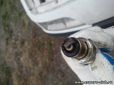

Добавлено (21.Сен.2013, 20:14:14)
Вот фото свечки после того как машина заглохла(все свечки такие)

Прикрепления: 2575954.jpg (14.6 Kb)

Цитата (TimZone)
а вот так всё происходит.
Чота не понятно...это у тебя 2 раза машина глохла?
Свечки вроде в норме.

Добавлено (21.Сен.2013, 22:27:25)
Свечи да,в норме
