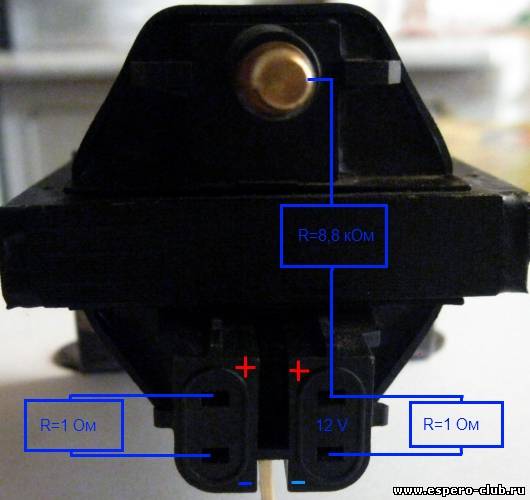

Всем привет!
В общем у меня такая же проблема как и у всех: искры няма:( (не на свечах не на центральном проводе)
К сожалению в я в автомобилях полный нуб.
Но все же (начитавшись умных советов на форуме) решил проверять все по порядку (т.к. проверять все методом тыка нового оборудования накладно)
В общем нужен совет. Проверял катушку зажигания тестером. На катушку приходит напряжение 12 в. Сопротивление первичной обмотки 1 Ом, вторичной 8,8 кОм. Вывод сделанный мной: катушка живая (по аналогии с проверкой катушки от тазиков). Я прав? (фото прилагается)
Добавлено (24.Авг.2013, 22:03:48)
К сожалению ответа на свой пост не дождался sad
Но возьму на себя смелость утверждать, что параметры указанные в предидущем сообщении можно считать параметрами рабочей катушки.
Основание достаточно простое. В моем случае вышел из строя комутатор (на авторынке его назвали шоколадкой).
Всем спасибо за посты. Именно по форуму удалось избежать лишних затрат (30 $ комутатор б/у); Точно не помню чей пост, но достаточно точен: если искры нет на свечах и на центральном проводе значит первым делом проверяем (заменяем) коммутатор.
Прикрепления: 6158652.jpg (184.8 Kb)
Микола
