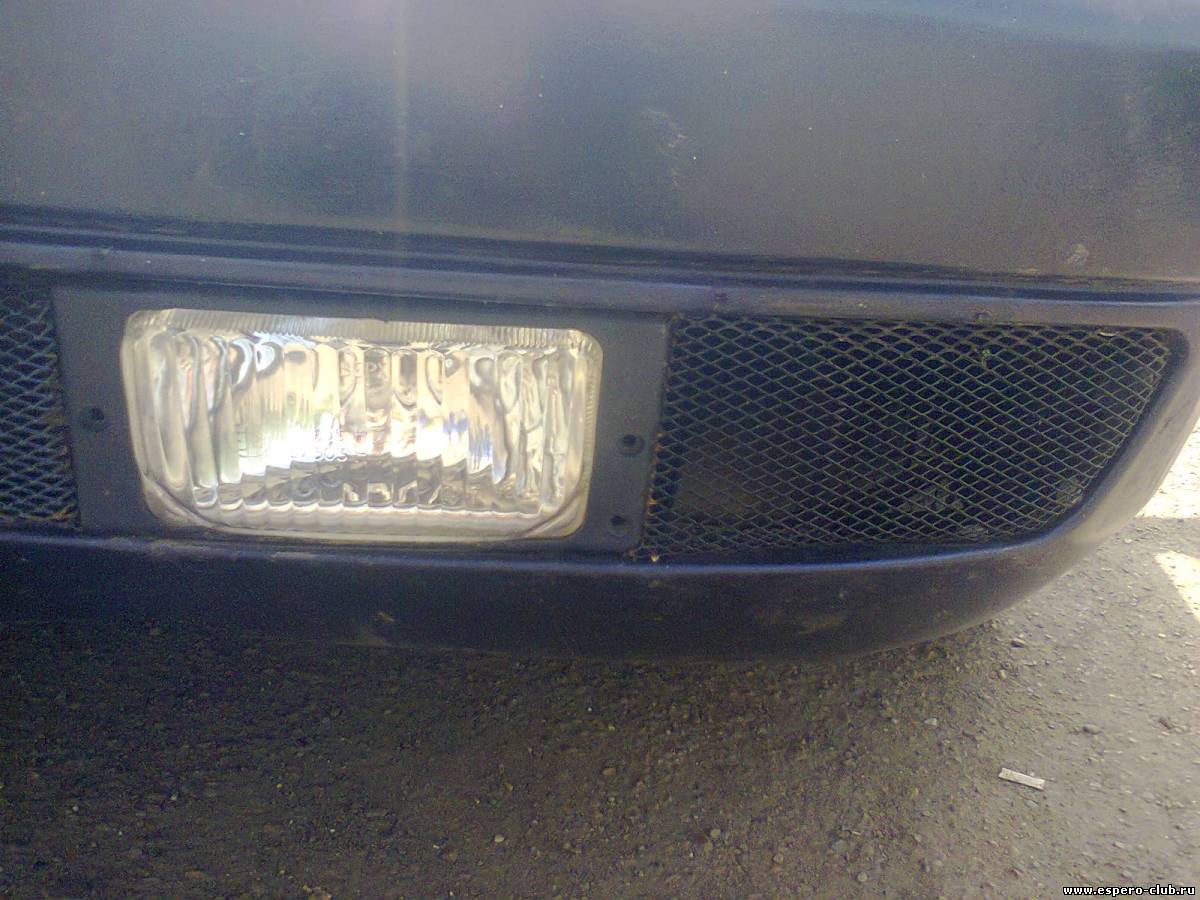

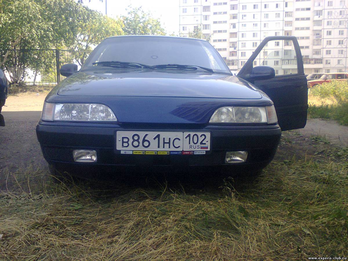

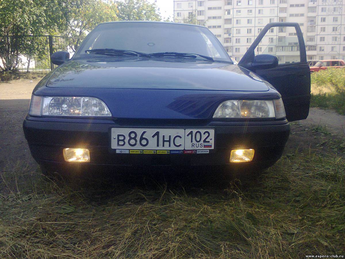

Вот наконец сфоткал туманки я еще там решётку заменил на обычную металлическую так по красивше + так как туманки чуть меньше родных в легкую было видно место крепления старых туманок поэтому было принято решение заменить и решетку цена вопроса всего 200р за металлический лист + своя работа с ножницами по металлу и шураповертом )))
