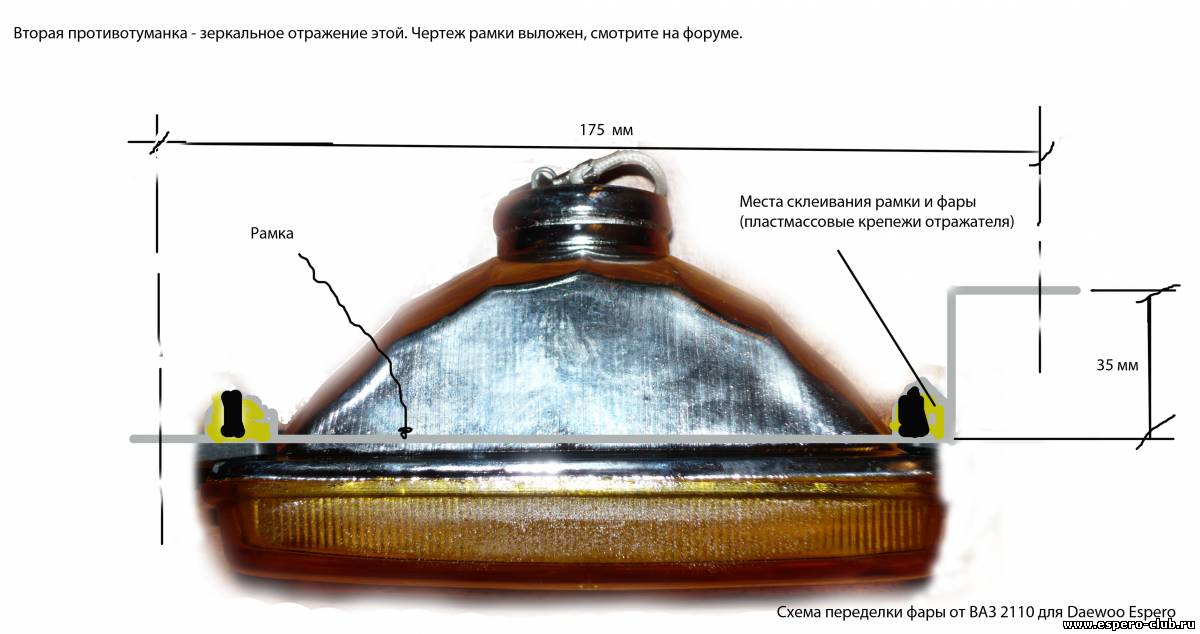

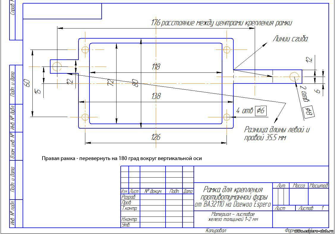

Vladimir49Дата: Среда, 04.Янв.2012, 16:12:30 | Сообщение # 56
Сообщений: 3
sTub,
Ставить от ВАЗ 2110. Чертеж рамки прилагается и схема доделки фар от ВАЗ 2110
Прикрепления: 5053925.jpg (173.5 Kb) · 0249155.jpg (75.9 Kb)

LinkДата: Среда, 04.Янв.2012, 16:45:54 | Сообщение # 57
фото на машине покажи
