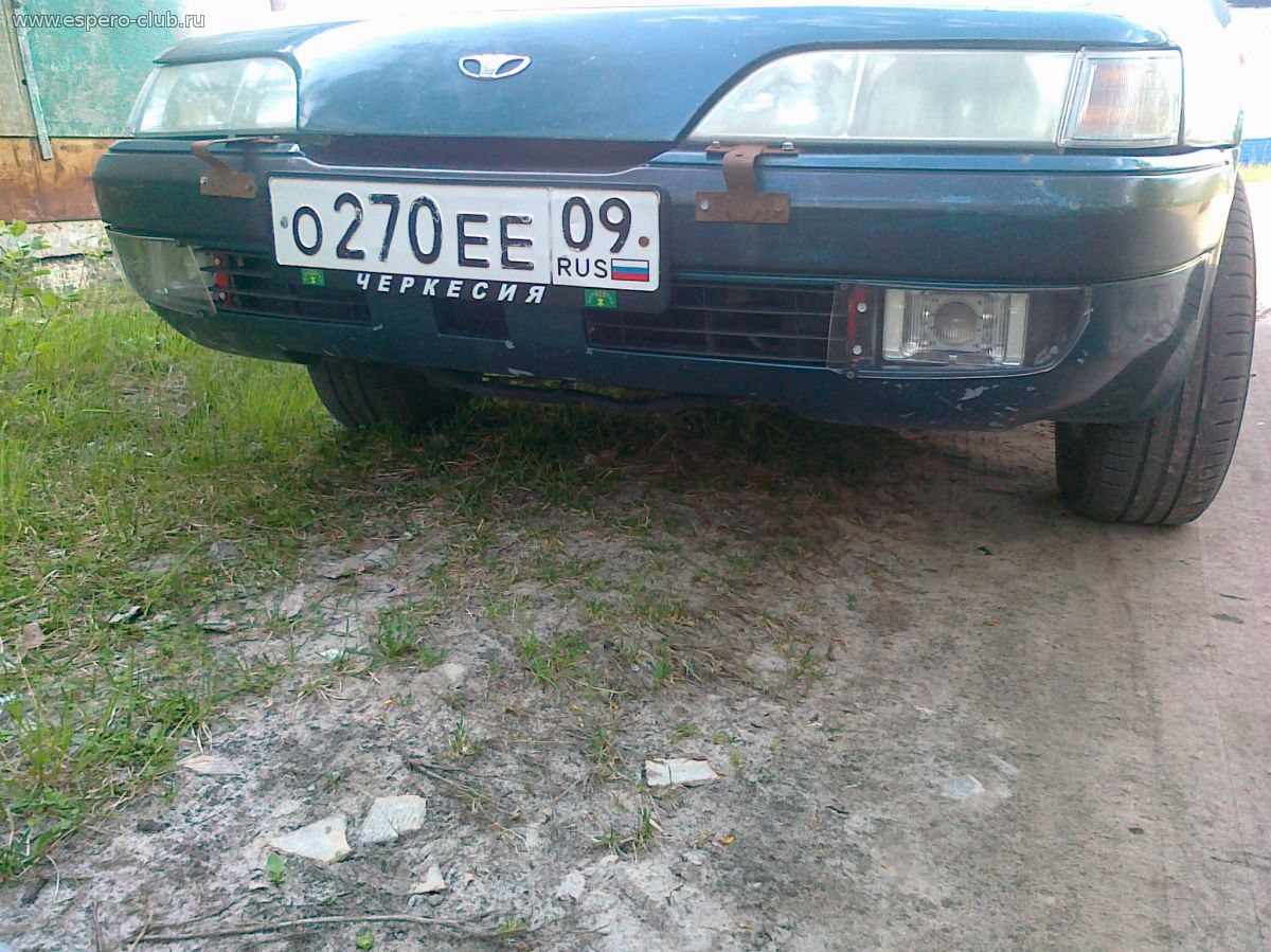

merem09Дата: Воскресенье, 29.Июн.2014, 07:27:54 | Сообщение # 98
Сообщений: 213
вот линзы
Прикрепления: 7243578.jpg (161.4 Kb)

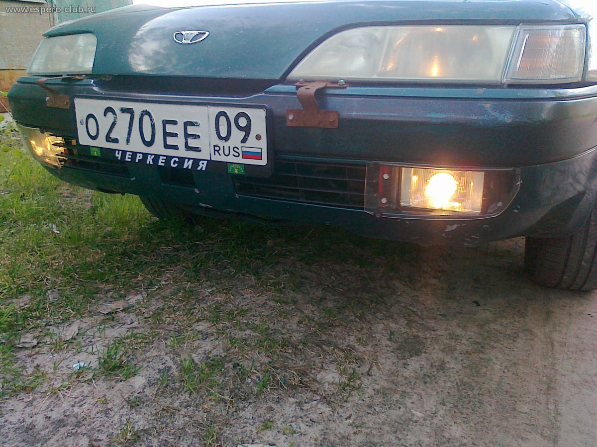

merem09Дата: Воскресенье, 29.Июн.2014, 07:31:56 | Сообщение # 99
Сообщений: 213
вторая фотка
Добавлено (29.Июн.2014, 07:31:19)
сделал самодельные крепления и прикрутил к бамперу, и птф сделал чтоб регулировались между креплением и птф пружины поставил и болтом подтягиваю на нужный уровень
Добавлено (29.Июн.2014, 07:31:56)
птф от грузовика фирма хелла
Прикрепления: 8282088.jpg (174.3 Kb)
AiSДата: Воскресенье, 29.Июн.2014, 09:32:44 | Сообщение # 100
Цитата merem09 ()
фирма хелла
а грязи набьёт за орк-стекло...как фарики протрёш?
а болтик-пружинка...не фоткал?-интересно куда ты и как там всё приторочил...тоже хочу такие (ну или наподобие)главное чтоб регулировка была
YriyДата: Воскресенье, 29.Июн.2014, 09:56:52 | Сообщение # 101
AiS, Смотри , у председателя колхоза http://espero-club.ru/forum/5-7645-3
merem09, Убери защиту с туманок. После первой грязи не увидишь туманки. smile

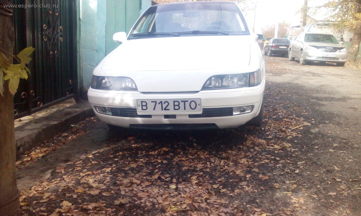

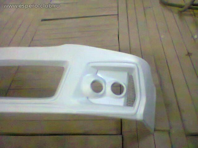

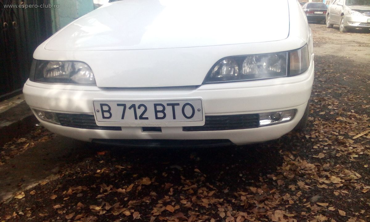

dantoДата: Воскресенье, 26.Окт.2014, 10:44:52 | Сообщение # 102
Сообщений: 261
поставил я себе уже как пол года противотуманки с ауди С4 за одно и ксенон в них и решетки в бампер кстати тоже от нее. я уже писал выше о проблеме.... при включении главного освещения (фыр) они выключаются. советовали проверить реле освещения в салоне. я вытощил его но и фары и противотуманки горят и без. может както можно их по другому подключить и создать новую цепь для них?
Прикрепления: 5539288.jpg (113.4 Kb) · 0259941.jpg (74.9 Kb) · 2947955.jpg (99.7 Kb) · 9769046.jpg (103.5 Kb) · 2683855.jpg (127.8 Kb)

dantoДата: Воскресенье, 26.Окт.2014, 13:52:38 | Сообщение # 105
Сообщений: 261
ура победа )))) hands biggrin biggrin было все просто как оказалось просто терялась масса на реле птф при включении фар))) решилось все проводом от массы
