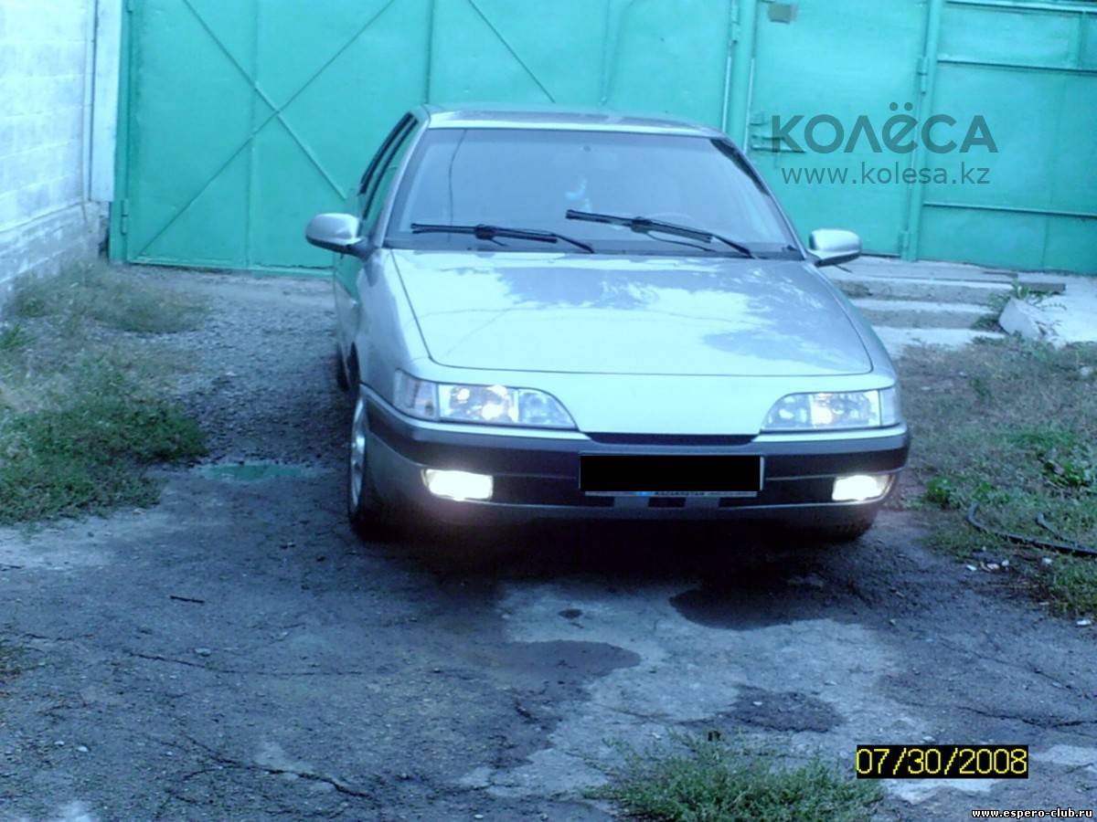

Антоха_025KZMДата: Среда, 23.Окт.2013, 14:50:21 | Сообщение # 90
Сообщений: 557
На фотографии птф по контуру идеально подходят к решетки. Интересно с какой машины он их снял
Прикрепления: 7952913.jpg (225.2 Kb)
