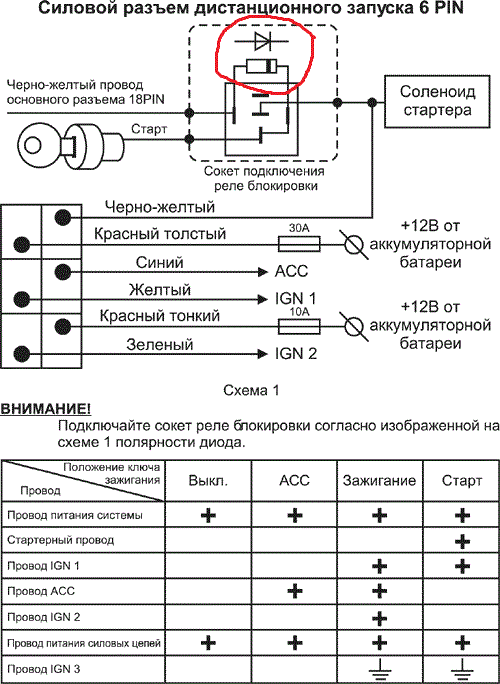

привет всем, купил сигнализацию tomohawk 9010. хочу поставить сам вроде все ясно, с проводами разобрался (спасибо форуму) только вот смущает диод который по схеме нарисован в реле блокировки/дист. запуска двигателя. не пойму где его взять в комлекте нет, или он уже встроен в реле? тогда зачем провода выведены? кто что думает? на рисунке обведен красным
Прикрепления: 6311538.gif (38.5 Kb)

GIZДата: Суббота, 29.Сен.2012, 11:38:43 | Сообщение # 144
зачем вообще ставить это реле блокировки? кому надо и с ним угонят, а тебе лишнего гемора при глюканувшей не дай бог сигналке оно добавить сможет...
-gda-Дата: Суббота, 29.Сен.2012, 14:21:47 | Сообщение # 145
Сообщений: 140
насколько я понимаю в живописи, оно нужно для запуска двигла в обход замка зажигания? или я ничего не понимаю)))
GIZДата: Суббота, 29.Сен.2012, 16:00:49 | Сообщение # 146
насколько я помню нужно просто разрезать провод на стартер, что от замка зажигания идет и к замку подключить тонкий черножелтый, а к стартеру толстый черно желтый...
-gda-Дата: Воскресенье, 30.Сен.2012, 10:11:18 | Сообщение # 147
Сообщений: 140
нет, ну так то да. кому надо тот угонит. я сигналку брал исключительно ради атвозапуска и открывашки. покурил еще инструкцию вроде действительно это реле в автозапуске не принимает участия. ну так то я бы её все равно поставил, даже если глюканет - знаю куда лезть. а так не люблю когда лишние запчасти остаются)))в комлекте я думаю должно быть все для установки сигнализации.но диода нет. спасибо за советы GIZ
GIZДата: Воскресенье, 30.Сен.2012, 10:23:49 | Сообщение # 148
ЭТО реле лучше использовать на включение зажигания, чтоб сигналка им управляла а не через себя пускала т.к. контакты в самой сигналке не очень надежные и систему зажигания, бензонасос, моргание поворотниками и мотор печки уже по нагрузке могут и не выдержать нормально, нагреться, расплавится и че нибудь коротнуть...
