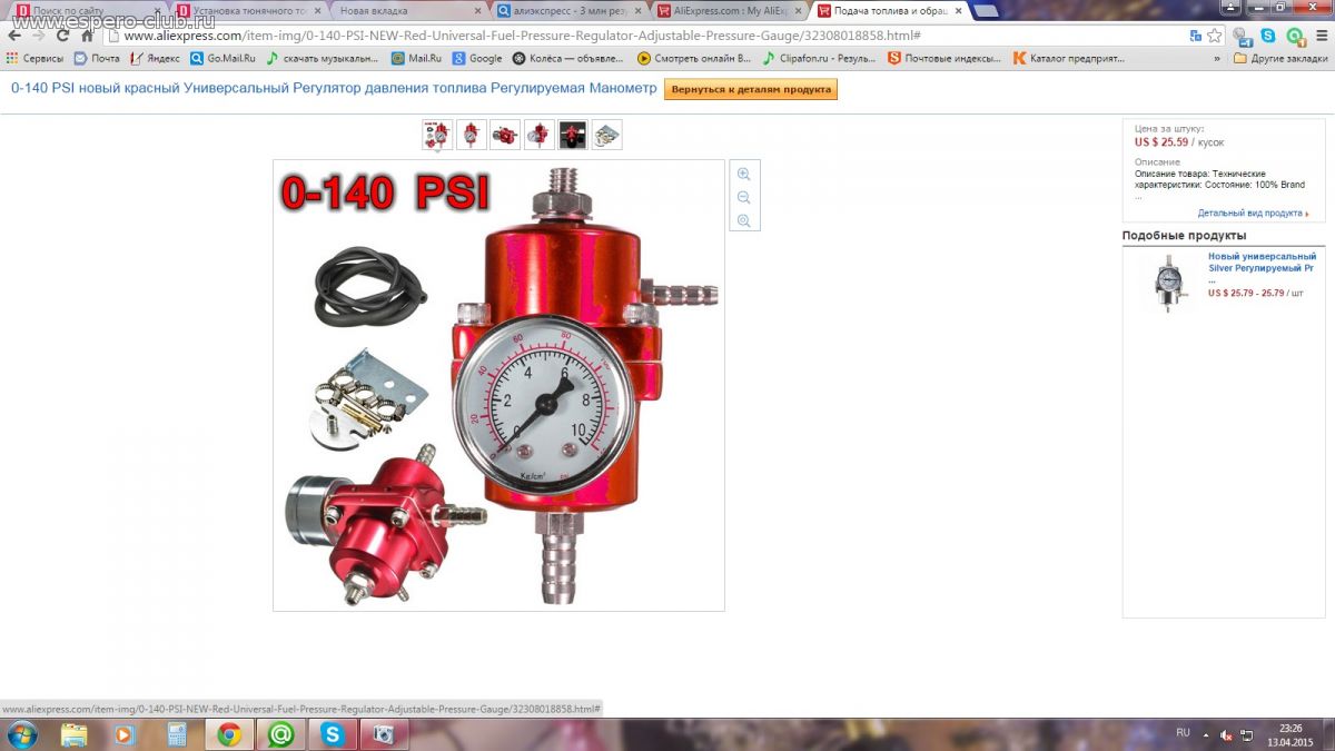

Поискал наткнулся на универсальные регуляторы топлива . Вроде хороший вариант. Только одного не пойму там три штуцера один выход из впрыска другой в бак. Объясните кто сталкивался, мне мало грамотному зачем там третий штуцер, может для вакума?

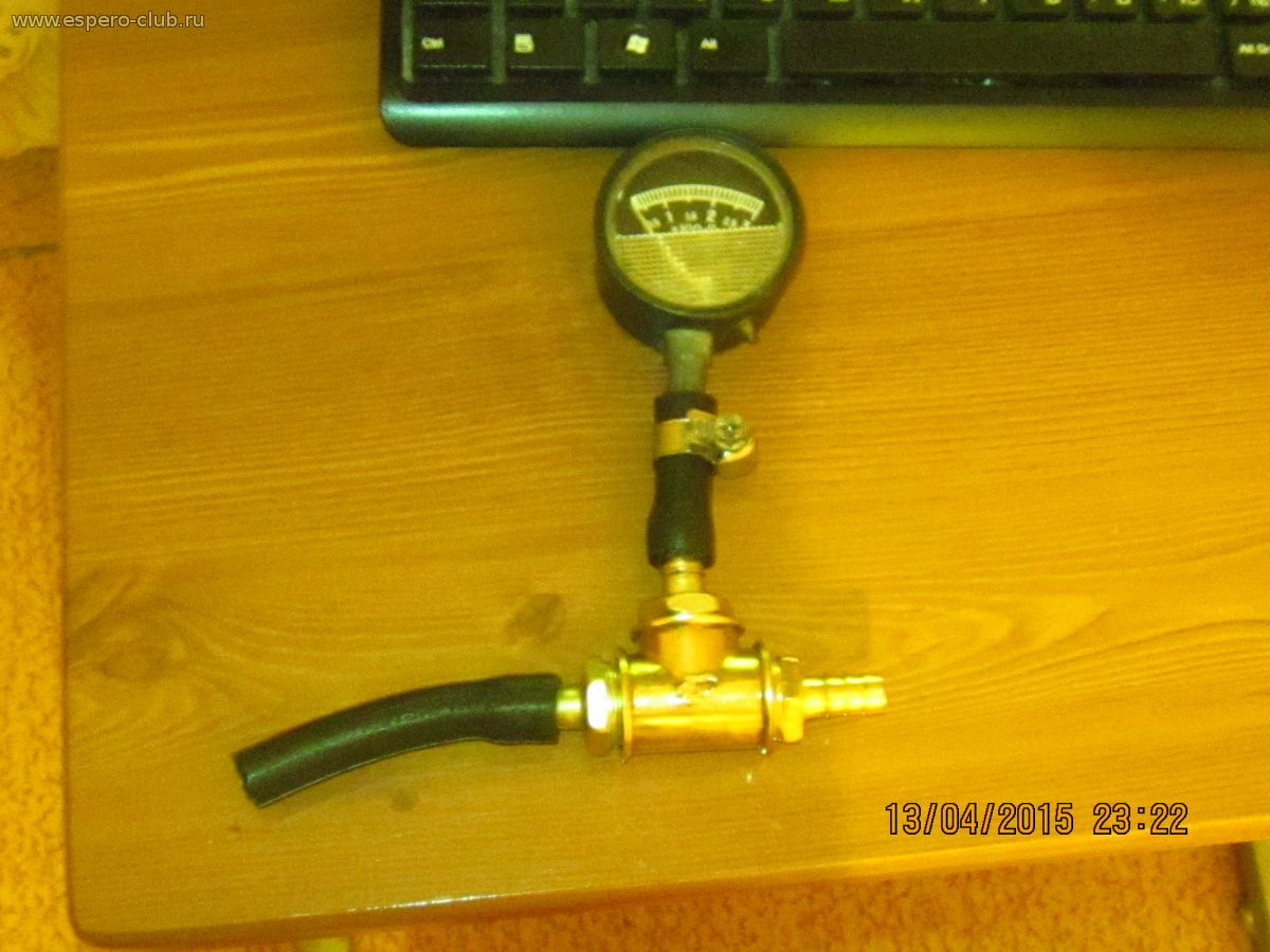

Еще собрал сегодня такой прибор буду мерить давление.

Антоха_025KZM, У регулятора три штуцера...вход,выход и вакуум.На хх он создаёт одно давление в топливной системе,когда газку поддаш тот и давление должно быть больше...этим управляет вакуум.

Померил давление, на 900 оборотах 0,8 КПа, вроде нормально (моновпрыск). Не пойму почему холостой хромает?
На холодную вообще не держит хх, на горячем 600 оборотов, с вибрацией. До 1000 плохой разгон после 1000 как ни в чем не бывало динамика хорошая.
