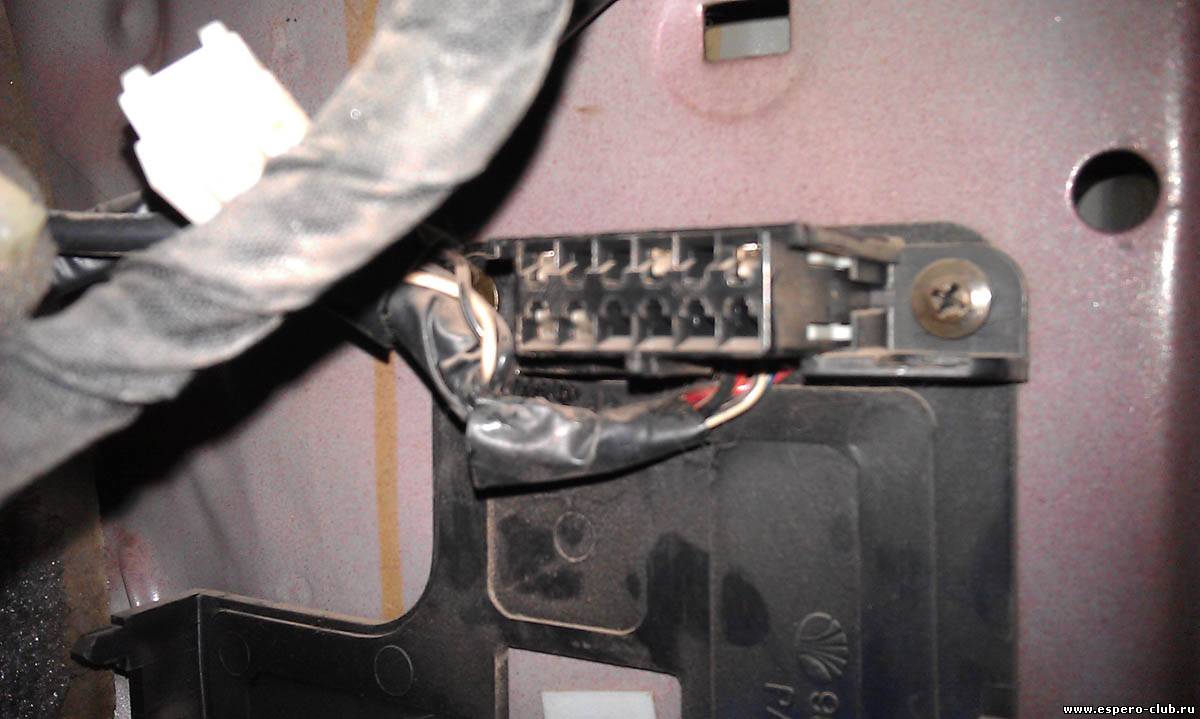

Mefbi4Дата: Вторник, 24.Янв.2012, 10:38:11 | Сообщение # 518
Сообщений: 86
Дано Multitronics VG1031U.
Полез к диагностическому разъему у ЭБУ и понял что нету переходника для подключения БК к нему.
Собственно вопрос, можно ли сделать/купить переходник или подключать другим способом?
Фотка разъема ниже.
Прикрепления: 2947275.jpg (115.9 Kb)
Capten-denДата: Вторник, 24.Янв.2012, 10:42:32 | Сообщение # 519
Mefbi4, 459 сообщение читай с фото
S3rgaДата: Вторник, 24.Янв.2012, 10:50:14 | Сообщение # 520
Quote (Mefbi4)
Mefbi4, элементарно можно сделать другим способом - просто воткнуть по-отдельности контакты из разъема БК в разъем ЭБУ. Как это правильно сделать - смотри тему. Обсуждалось не раз и фотографии выкладывались.

Mefbi4Дата: Вторник, 24.Янв.2012, 11:17:17 | Сообщение # 521
Сообщений: 86
Спасибо за оперативность :-) Читал ведь давно тему, собственно контакты и буду переставлять :-) Ток потеплеет немного)
