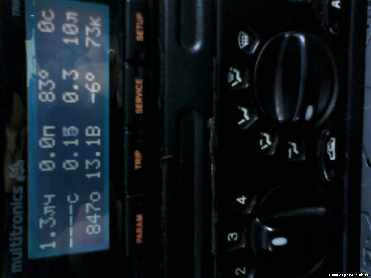

S3rgaДата: Среда, 01.Фев.2012, 17:07:08 | Сообщение # 532
Hooligan, у меня вот так:

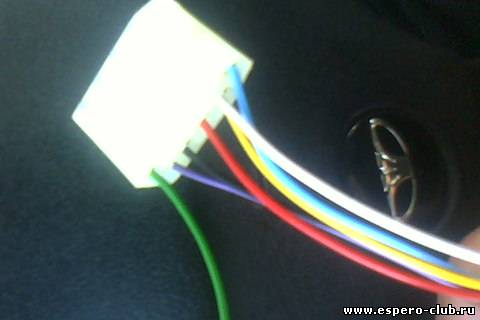

привет ребята. помогите подключить бк к ДУТ(датчик уровня топлива).
а вот тот зеленый провод надо подключить к датчику топлива.
подскажите куда его можно подключить. если у кого нибудь есть возможность выложите фото.
заранее спасибо.
Прикрепления: 2355850.jpg (77.3 Kb) · 5454009.jpg (64.3 Kb)

ТепловозикДата: Четверг, 02.Фев.2012, 18:52:20 | Сообщение # 537
maksimrodionov, а зачем тебе нужен лишний головняк? БК перестанет нормально работать, так как у нас ДУТ точностью не блещет. Лучше вводить самому заправленные литры.
А вообще, если так хочется, то найди тут распиновку контактов панели приборов.
Вот нашел но инфы разные. Надо проверять:
1.
Идет на контакт 13 разъема X11(красный с белым провод). Посмотрев на разъем эсперы в реальности, думаю, быстро найдешь где в нем находиться 13 контакт.
2.
все, родной шиток разобрал и получается
допустим разём Х11 16 пин
1----
2 лампа акамулятора
3 лампа бензина
4 уровень бензина(идет к дачику бензина)
5 лампа жидкости дворника
6 уровень темп воды
7 лампа масло
8 дверь открито
9 дверь открито
10 лампа дальная фара
11 лампа спирали заднего стека
12 не подключен
13 не подключен
14 правый поворотник
15 лампа air bag
16 не подключен
разём Х11А 14 пин
1 к дачику тахометра
2 не подключен
3 лампа ручник
4 лампа abs
5 лампа chek engine
6 лампа ремня безопасности
7 лампа противотуманки F-Fog
8 + питание
9 не подключен
10 не подключен
11 поворотник левий
12 масса -
13 освешение шитка +
14 освешение шитка -
