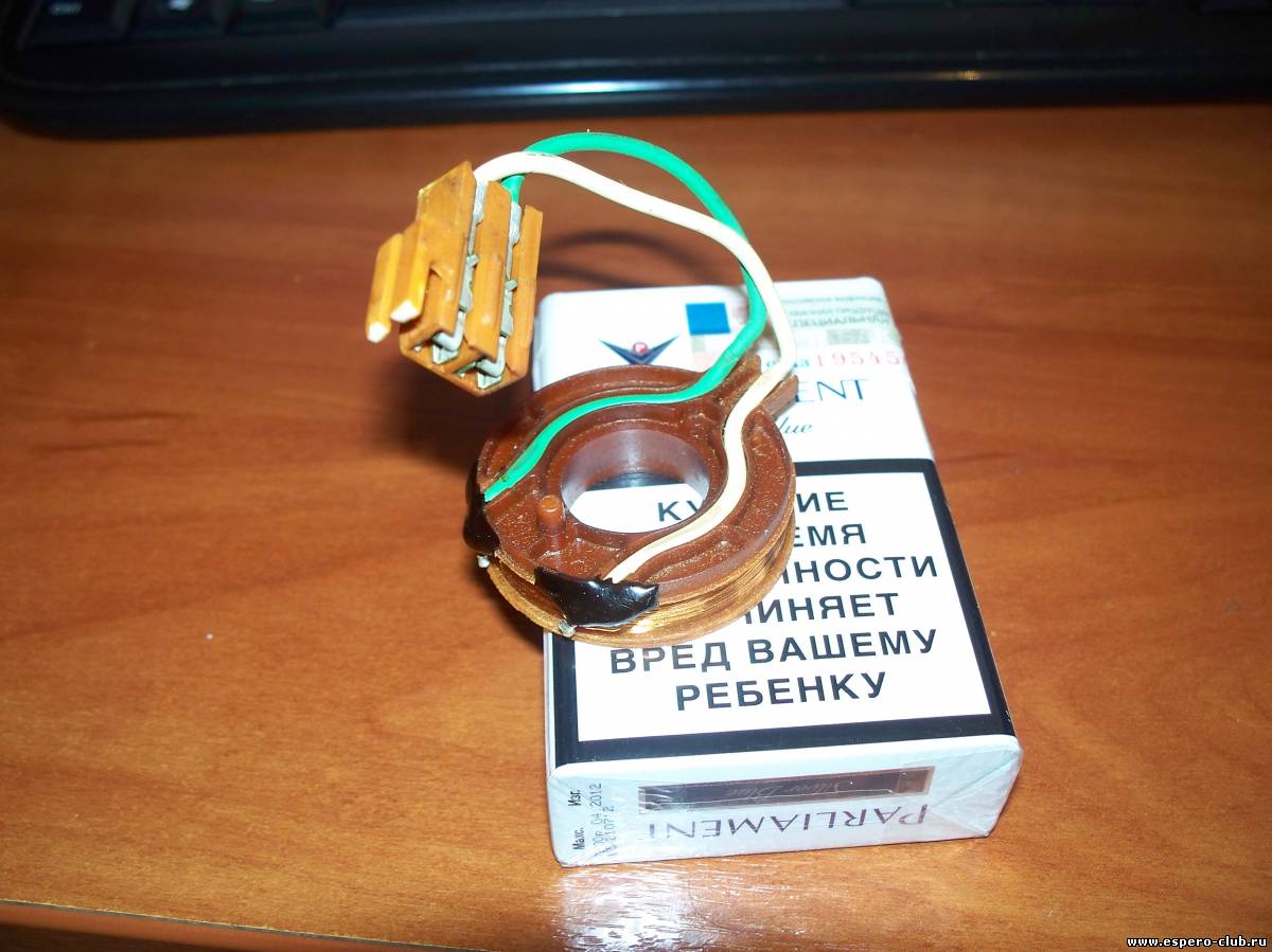

всем привет!Сегодня случилось непонятное,как это совместить и объяснить?Перед жд переездом была маленькая пробка,двигались все почти пешком(дорога убитая в хлам).Я чуть реще отпустил сцепление и дал мало газу,машина дернулась и заглохла.Запускаю...не черта,еще так раз пять.Заглох перед самыми рельсами,помогли водители,перекатили через перезд и на обочину.Я давай колдовать,в первую очередь залил...!Выкручиваю свечи,сухо...!Проверяю искру нет ее!Проверяю с катушки есть.Открываю крышку трамблера,там пыль желтая.Потом рассмотрел,шайба на ней обмотка с очень тонкой проволоки,это с нее изоляция посыпалась!Снимаю трамблер еду искать,не нахожу родной только нексия.Там крепления корпуса не такие.Еду к электрикам(стартеры,генераторы ремонтируют)Проверяет,говорит разрыва нет,катушка эта цела а изоляция не на что не влияет.Еду беру модуль зажигания,черный с двюмая фишками,крышку трамблера.Правда все от нексии один в один.Приезжаю,собираю,запускаю!От хрена уши!С катушки искра есть,на свечи нет.Что,где еще искать??Помогите!!!!

maksim200Дата: Среда, 06.Июн.2012, 19:14:08 | Сообщение # 69
Сообщений: 37
Вот почитал в других темах и посмотрел фото индукционная катушка может мозги пудрить.Это та которую прозванивали,мол разрыва нет!Вот ее фото!

YriyДата: Среда, 06.Июн.2012, 19:31:01 | Сообщение # 70
maksim200, Значит у тебя искра потерялась в крышке трамблера и бегунке.

Shep160Дата: Четверг, 07.Июн.2012, 12:23:33 | Сообщение # 74
Сообщений: 100
Quote (maksim200)
Если бы была беда в ней искры не было бы на катушке,а у тебя в трамблёре теряется,замени для начала крышку трамблёра,она стоит вроде 500
YriyДата: Четверг, 07.Июн.2012, 12:36:18 | Сообщение # 75
maksim200, У тебя бегунок есть?. Ты все менял, а про бенунок не слова. Может он у тебя мертвый , а ты мучашься. biggrin бегунок - это такая хрень, которая искру направляет в цилиндры. Если у тебя с катушки искра есть, а потом пропала, значит ВВ, крышка и бегунок. Всё. Или у тебя это не искра а солнечный зайчик.
