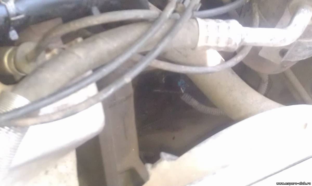

Shep160Дата: Вторник, 05.Июн.2012, 14:35:47 | Сообщение # 48
Сообщений: 100
фото не могу,малышка далеко)))скажу так что если нагнуться к радиатору и посмотреть в ту степь,то его видно,датчик под ключ на 18 фишка двух контактная одевается.

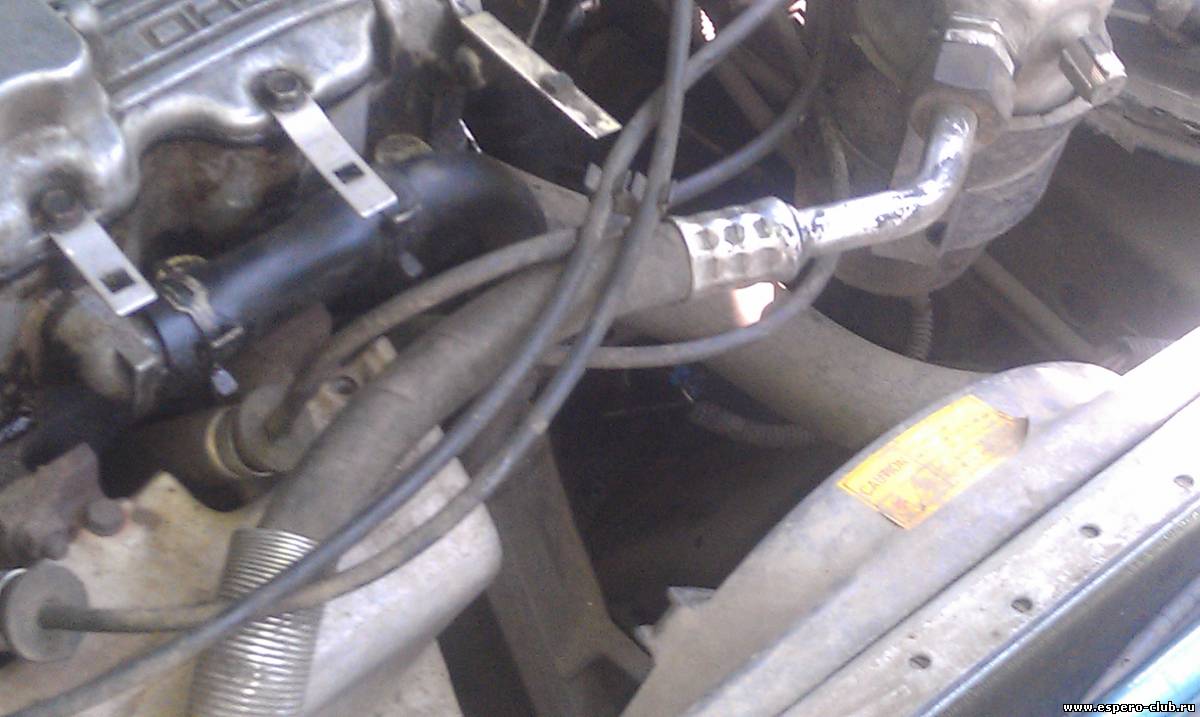

Shep160Дата: Вторник, 05.Июн.2012, 16:36:00 | Сообщение # 49
Сообщений: 100
вот он !
Добавлено (05.Июн.2012, 16:35:51)
фото не очень,кстати скажите как проверить
1 Коммутатор
2 Датчик холла
3 Катушку
интересует не только сами датчики но и фишки которые к ним идут,где должен быть плюс и всё такое
P.S сколько должно быть сопротивление?Сколько на Тестере выстовлять.
Короче чудес не бывает...если у нас электрики все криворукие буду сам всё проверять
кто что знает поделитесь

YriyДата: Вторник, 05.Июн.2012, 18:00:55 | Сообщение # 50
Chess, А где у нас датчик оборотов? Дайте фото. wacko
Добавлено (05.Июн.2012, 18:00:55)
Shep160, Не пойму! wacko Унас фишка на два контакта только на лягушке заднего хода, и ДТВ, что на головке стоит. Да на термосе фишка с двумя прводками. Еще на коммутаторе - но там две фишки.
Shep160Дата: Вторник, 05.Июн.2012, 18:43:12 | Сообщение # 51
Сообщений: 100
ты понял где датчик такой стоит?только вот что это???

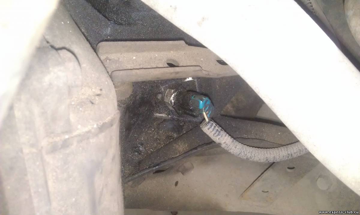

Shep160Дата: Вторник, 05.Июн.2012, 19:23:55 | Сообщение # 53
Сообщений: 100
вот фото более высокого качества
Прикрепления: 0421701.jpg (64.7 Kb) · 9589352.jpg (45.4 Kb) · 5735410.jpg (80.7 Kb)
YriyДата: Вторник, 05.Июн.2012, 19:33:00 | Сообщение # 54
Shep160, Плохое фото. Это лягушка на задний ход. сними её, включи заднюю и посмотри на фонари заднего хода. при зажигании они гореть не будут. Одень - загорят.
Shep160Дата: Вторник, 05.Июн.2012, 20:38:09 | Сообщение # 55
Сообщений: 100
так вот что это

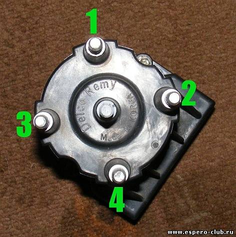

А на ВВ проводах какое сопротивление допустимое должно быть ( тестер на 2000 ставить если я правильно понял?)
И как цилиндры расположены в трамблёре,если правильно понимаю верхний самый-1,а вот дальше???
когда обмотку на трамблёре менял что-то не запомнил????2 вроде ближе к салоне...3 снизу а 4 ближний к фаре?или наоборот????

kostroma21Дата: Вторник, 05.Июн.2012, 21:31:25 | Сообщение # 56
Quote (Shep160)
Чем меньше тем лудче...У меня самое большое 4.7ком.
Quote (Shep160)
Прикрепления: 2637836.jpg (109.4 Kb)
