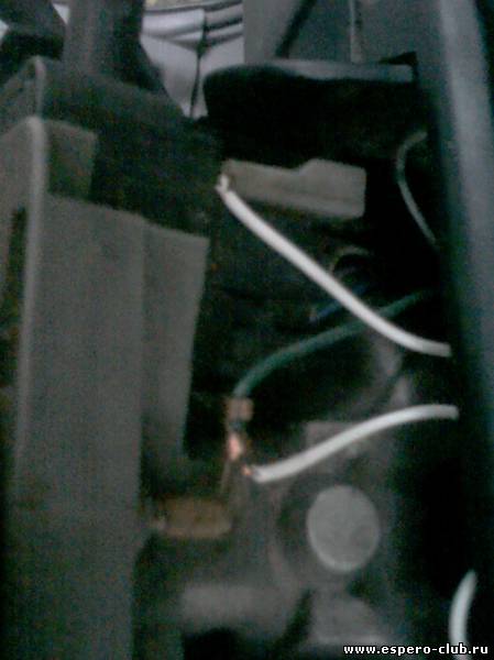

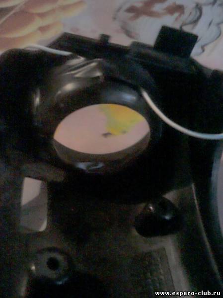

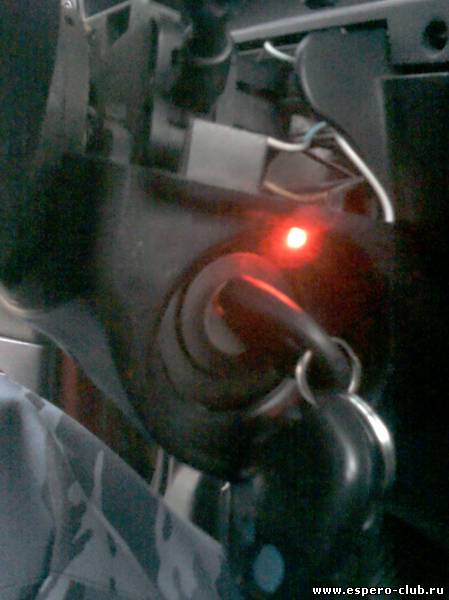

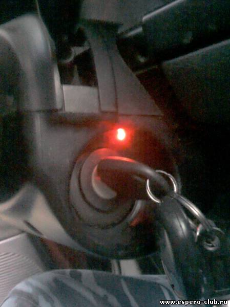

Всем привет! Хочу поделится своим не большим девайсом. Может кому понравится!?
vikzag09Дата: Воскресенье, 31.Июл.2011, 17:49:00 | Сообщение # 108
Сообщений: 2161
вот такая штука можно назвать ее подсветка для замка зажигания

vikzag09Дата: Воскресенье, 31.Июл.2011, 17:49:31 | Сообщение # 109
Сообщений: 2161
Прикрепления: 9964606.jpg (29.5 Kb)
vikzag09Дата: Воскресенье, 31.Июл.2011, 17:49:53 | Сообщение # 110
Сообщений: 2161
Прикрепления: 2596321.jpg (29.2 Kb)
vikzag09Дата: Воскресенье, 31.Июл.2011, 17:52:51 | Сообщение # 111
Сообщений: 2161
обычный светодиод подключен к первым попавшиемся на глаза проводам у руля. Как оказалось полезные провода именно что к ним подключение. При включении ближнего света эта подсветка тухнит
Прикрепления: 8735694.jpg (26.9 Kb)
JEFFДата: Воскресенье, 31.Июл.2011, 19:10:42 | Сообщение # 112
и что она все время горит пока свет не включишь?
vikzag09Дата: Воскресенье, 31.Июл.2011, 23:44:01 | Сообщение # 113
Сообщений: 2161
ну да а кому она мешает??
