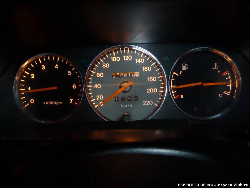

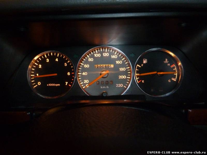

Capten-denДата: Пятница, 10.Дек.2010, 09:46:40 | Сообщение # 49
Вот моя чудо-юдо подсветка-поменял только родные лампочки с зеленым колпачком на обычные прозрачные. Хотел белый цвет а получился гламурный бледно розовый

SexIДата: Пятница, 10.Дек.2010, 14:48:04 | Сообщение # 50
Сообщений: 766
Прямо чудеса какие-то smile Может тебе спецом такие лампочки подсунули? biggrin
S3rgaДата: Суббота, 11.Дек.2010, 00:53:48 | Сообщение # 51
Capten-den, обалденно красиво! С колечками подсветка прямо преобразилась!

Capten-denДата: Суббота, 11.Дек.2010, 10:04:20 | Сообщение # 53
я хотел белый цвет, а тут biggrin SexI, уже купил мне белые диоды, на встрече отдаст- попробую заменю, если не понравится оставлю эту.
