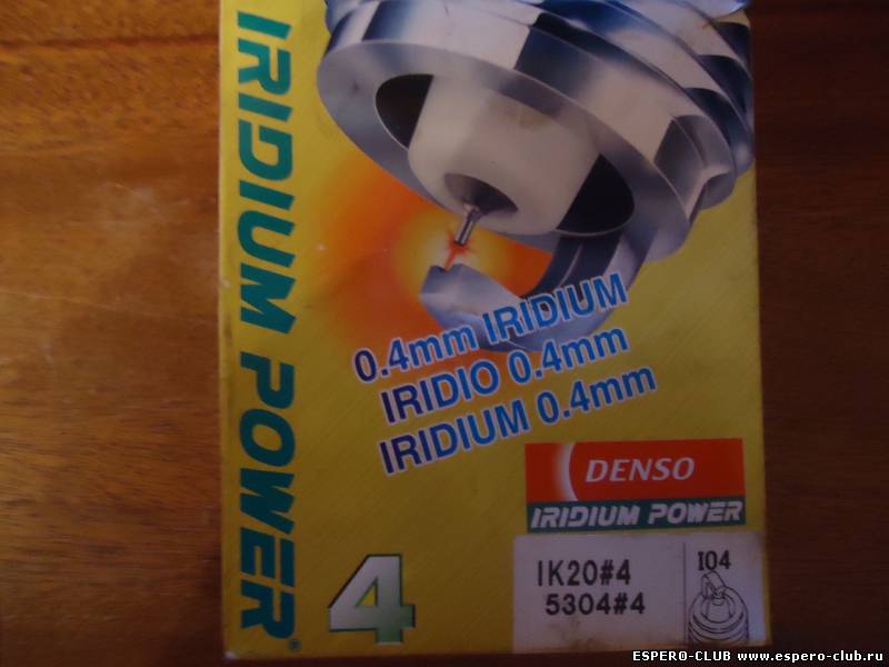

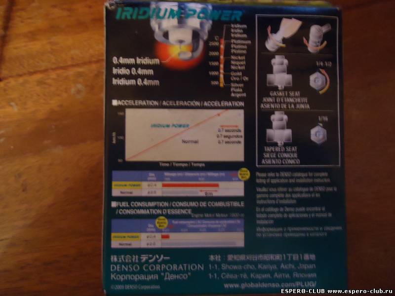

boban59Дата: Понедельник, 17.Янв.2011, 00:03:23 | Сообщение # 121
Сообщений: 51
вот свечи у меня экономит где то1.5 литра
Прикрепления: 7218208.jpg (39.5 Kb) · 9409157.jpg (44.9 Kb)
